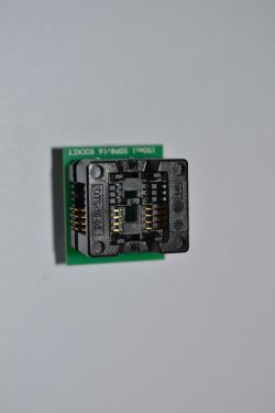

Jako pierwszy będzie opis adaptera do pamięci w obudowie typu SOIC8 czyli dla pamięci takich jak 24Cxx, 93Cxx, 25xxx lub jak kto woli 95xxx i jeszcze pewnie kilku innych . Myślę że jest to dość popularna obudowa a zatem dość poszukiwany adapter.
Pierwszy mój adapter do tej pamięci kosztował mnie ok. 70zł i było to z 10 lat temu, służy do dnia dzisiejszego. Dzisiaj taki adapter to koszt ok. 13,50zł na Allegro wraz z wysyłką, na Aliexpress koszt takiego adaptera z wysyłką to $0,90. Po liczbie kupujących widać że to dość popularne adaptery.
Tutaj mamy adapter zakupiony z Chin.
Tutaj porównanie zakupu z Chin i starego zakupu z Polski.
Jak już wspomniałem wcześniej stary zakup działa do dni dzisiejszego bezproblemowo. Nowy użyty był już ok. 50 razy i nie widzę między nimi różnicy w działaniu. Widać że jest różnica w ich budowie – brak wszystkich obsadzeń w gnieździe w tym z Chin jak i zwykłe goldpiny jednak działa poprawnie i mam nadzieję że będzie działał tak samo długo jak ten starszy. Widać też że oznaczenia na obudowie adaptera są identyczne jednak ten chiński nie ma tak wyraźnych jak ten stary.
Nie będę tutaj przedstawiał żadnych dowodów z odczytu programatorem pamięci bo nie ma tutaj sensu – mamy tu tylko 8 nóżek więc raczej ciężko by coś nie stykało.
Należy tutaj jednak wspomnieć o tym że gdy będziemy chcieli odczytać pamięć która była w układzie gdzie zastosowano lakier jako zabezpieczenie przed wilgocią to raczej takie problemy się pojawią. Ja zazwyczaj przy odczycie takiej pamięci oczyszczam jej nóżki za pomocą jakiegoś małego pilniczka. Po takim zabiegu nie ma problemów z odczytem.

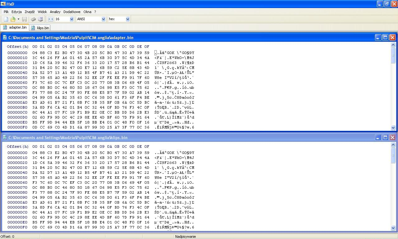

Tutaj do testu wykorzystałem CIMa z Opla Vectry.
Na początku odczytałem pamięć w adapterze, później pamięć tą włożyłem w klipsa (pamięć wylutowana włożona w klipsa) a na końcu po jej wlutowaniu z powrotem na płytę podpiąłem do niej klipsa.
Nie wypowiem się zbytnio o jakości akurat tego modelu ale wcześnie używałem równie taniego klipsa o podobnej jakości. Używałem go jako adaptera z powodu braku normalnej podstawki w jednym z moich programatorów (brak podstawki DIP8 czy też gniazda ZIF) – nie odczytywałem pamięci w układzie. Wkładałem wylutowaną pamięć w klipsa i w ten sposób ją odczytywałem. Był on dość często używany w ten sposób i nie było tam problemów więc wydaje mi się że ten klips też powinien posłużyć.
Na poniższym zdjęciu macie przykład odczytu pamięci 93LC76 z przełącznika zespolonego CIM z samochodu Vectra C, mamy tutaj porównanie tego co zostało odczytane za pomocą adaptera oraz klipsa po wylutowaniu pamięci i włożeniu jej w klipsa.
Jak widać nie ma żadnej różnicy.
