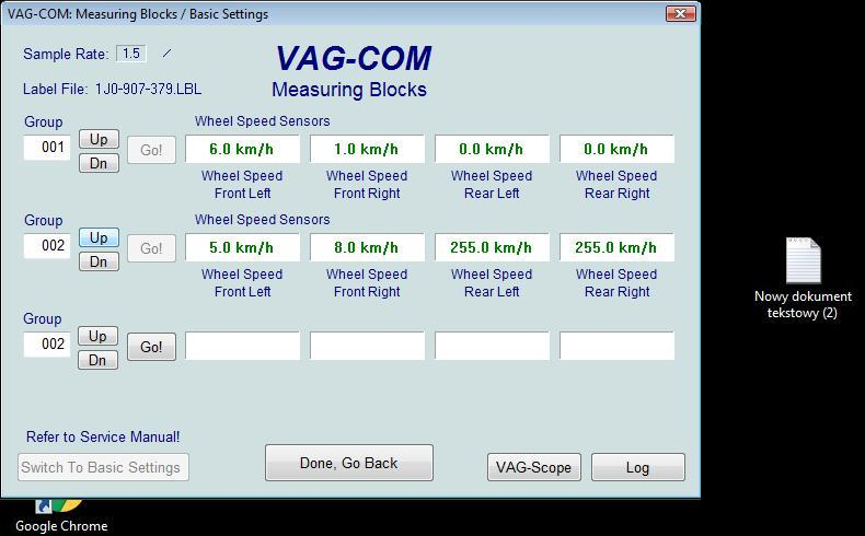

    witam, mam problem z blokach pomiarowych abs mam różne prędkości kół , miałem wcześniej błędy dwóch czujników abs z tyłu więc je wymieniłem jednak to nie pomogło. auto to a3 1.8t quattro przedlift, jest po swapie na 1.8t bam , zmienione jest również ecu, po podpięciu abs i haldexa do CAN, napęd haldex przez chwilę działał a teraz taka sytuacja. Różne prędkości kół ABS w Audi A3 8L 1.8T Quattro po wymianie czujników

    ogólnie auto na podnośniku jest, koła w powietrzu

    nic z tego haldex nie działa, pomimo wymienionej pomki nie spina . może ktoś podpowie jak sprawdzić sterownik abs czy jest sprawny lub haldexa?
