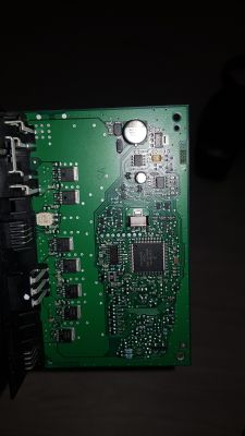

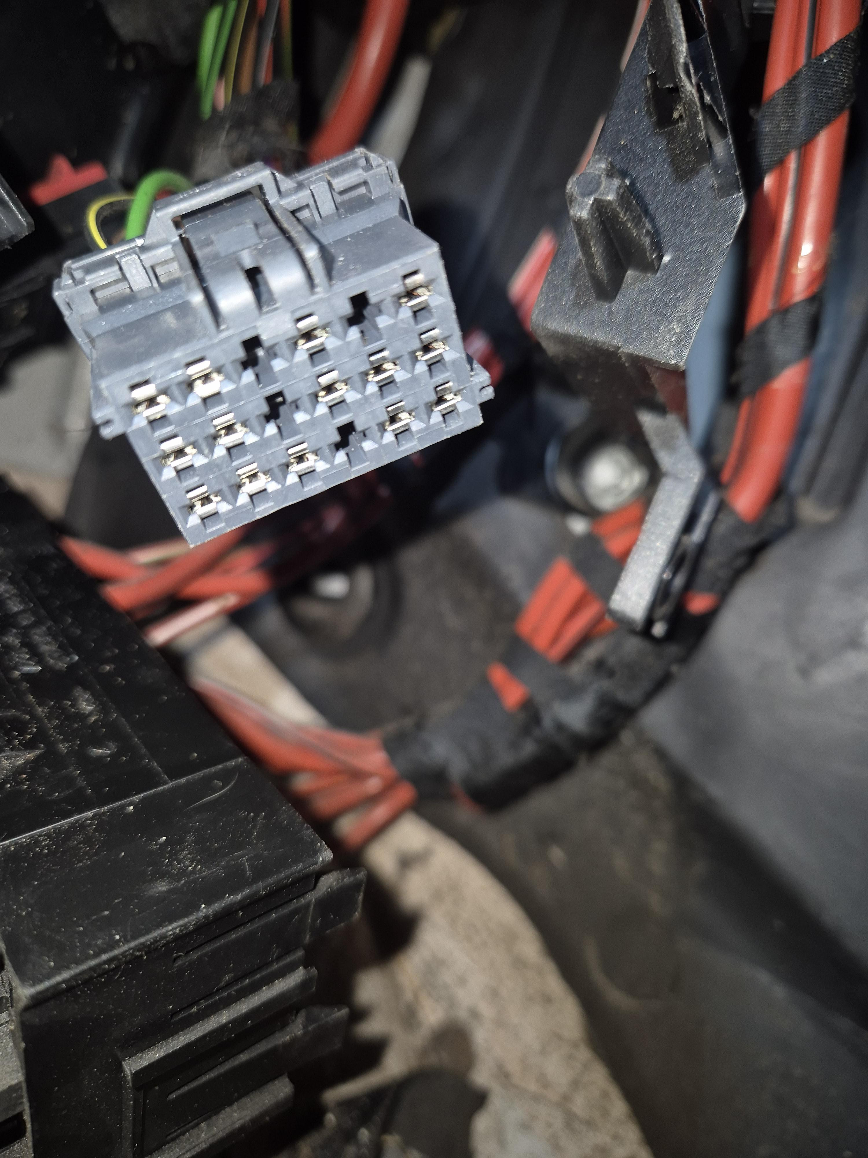

    Witam, mam problem z diagnozą braku świateł na gnieździe przyczepki.
    Moduł haka sterowany jest CAN wartości tutaj wydają się ok 0.5V i 4.5V. Zasilanie modułu jest.
    Wykluczając wiązkę gniazdka przyczepy, mierząc przy sterowniku, wychodzi sygnał: prawy kierunek, stop, 1x pozycja. Mierzony próbnikiem led oraz pod obciążeniem żarówka h7.
    Tak więc obstawiałem na uszkodzenie samego modułu, wewnątrz modułu nie znalazłem żadnych usterek, więc zamówiłem używany drugi sterownik. Po zamontowaniu drugiego sterownika objaw ten sam.
    Dodam jeszcze że po odpięciu sterownika zapala się, kontrolka uszkodzonej żarówki na desce oraz wywala błąd uszkodzenia modułu haka. Tak więc komunikacja jest prawidłowa.
    Proszę o propozycję co może być przyczyną takiego objawu. Chyba, że trafiłem na identycznie uszkodzony moduł ;)

    Witam.Pewnie już za późno, ale może komuś innemu się przyda.
    Czy Twoja przyczepka ma światła LEDY czy standardowe żarówki? Jeżeli ledy to oryginalny moduł w Sprinterze (na pewno w 906 przed liftem) nie "widzi" przyczepy i nie "puszcza prądu" do niej. Jak podepniesz przyczepkę ze standardowymi żarówki powinno wszystko zadziałać. Pozdrawiam.

    Spec od Mercedesów
    Do gniazda musi być podpięta przyczepa ze sprawnymi światłami wyposażonymi w konwencjonalne żarówki. Moduł przyczepy jest diagnozowalny - tak więc jego działanie można sprawdzić przy pomocy komputera Star Diagnose.

    darxbebox

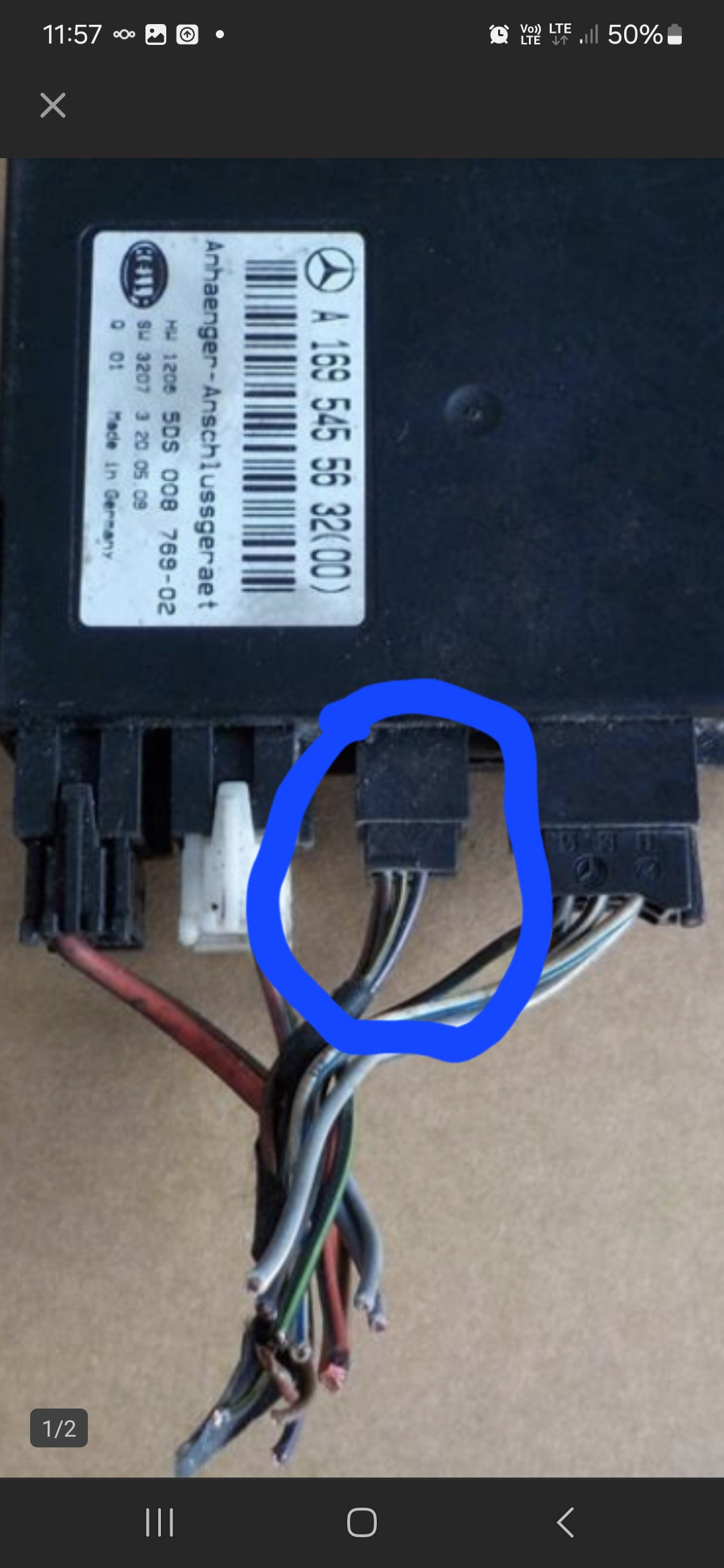

    Podepnę się pod temat. Czy ktoś ma schemat podłączenia ori haka? Mam ori wiązkę i moduł, ale zostały jeszcze 4 kabelki do podłączenia do sam, pewnie o can linie chodzi, podpowie ktoś gdzie się wlutować? Zakodowaniem ogarnę sobie.
  • #13 21285719
    Gerri
    Spec od Mercedesów
    CAN to brązowy i brązowo/czerwony. Wpinamy do listwy CAN po lewej lub prawej stronie, przy przednich drzwiach.

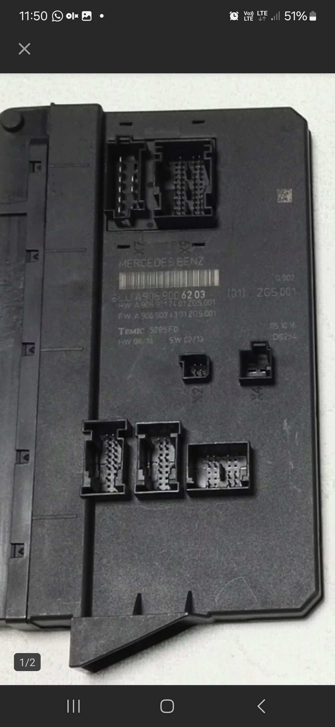

    Oprócz brązowego i brązowo-czerwonego mam jeszcze fioletowo-czarny i żółto-czarny, one idą do SAM?
    Moduł sam to a9069006203
    Moduł haka jest na foto i zaznaczona wtyczka, z której są te 4 przewody

    Ja mam opisane jako „czarno-żółty” i „czarno-fioletowy”. Na pierwszym miejscu jest kolor dominujący, na drugim „ozdobnik” (czyli pasek, kropki itp)
    No więc czarno-żółty to „15” (tzw. po zapłonie”) i idzie do skrzynki pod fotelem kierowcy, bezpiecznik nr 4 (7,5A)
    Czarno-fioletowy idzie na wtykę ESP, pin nr2. Jest to niby sygnał ze świateł stop.

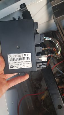

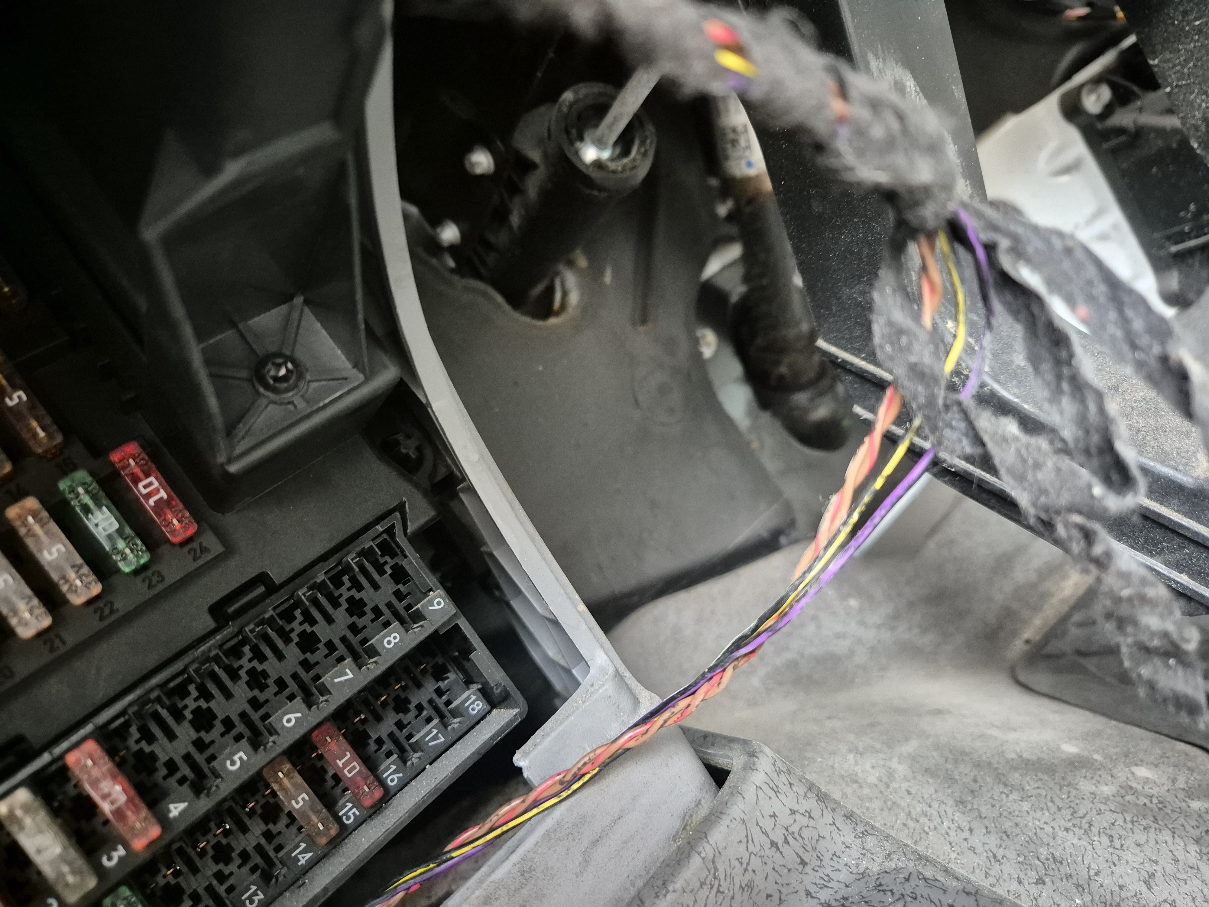

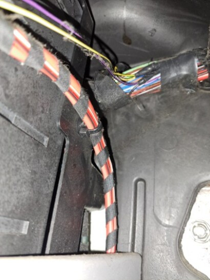

    Gościu od tej wiązki wysłał mi foto i te 4 przewody idą na 100% pod kierownicę.
    Wysłał mi foto i oprócz tych do can to czarno-żółty jest połączony z czasów żółtym, a czarno-fioletowy jest do jakiegoś czarnego wpięty.. już zgłupiałem.

    Ta fotka to raczej nie są oryginalne połączenia.

    Pewnie masz rację, ale znalazłem w tej wiązce czarny I idzie do wtyczki a w tej wtyczce jest też czarno-żółty, tylko czy to ten? ...

    Takich wtyczek jest w Sprinterze pełno.

    Udało mi się uruchomić ori wiązkę haka w crafter, wszystko ładnie się zakodowało, ale problem jest jeden jeszcze lewy kierunek mryga szybko i wskakuje błąd żarówki mimo iż wszystkie kierunki świecą tyle że szybciej. Ktoś może wie jak to zdiagnozować?

    Ok, udało się już wszystko ogarnąć :)
    Jakby ktoś potrzebował info, to służę pomocą.
  • #22 21292417
    specjalistasamochody
    W kodowaniu scn można wyłączyć diagnozę żarówek. Wtedy świeci wszystko żarówka i LED, bez błędów na liczniku.
