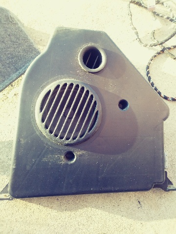

    Witam, mam fiata stilo i tak jest taki w zasadzie nietypowy subwoofer aktywny. Chce zmienic w nim głośnik na inny, bo mój juz sie nie nadaje i chce sie zapytac czy wsadzenie innego nowego miałoby sens. Oryginalnie jest tam jakis no-name 165mm, który gra całkiem przyzwoicie. Wzmacniacz jest oparty na TDA 1562Q i posiada około 55w. Planuje wsadzić jakis głośnik na dystansie 200mm i znalazłem cos takiego jak Koppa DK 80 (120w, 60w RMS) lub FONICS Głośnik LW800 (120w, 60w RMS). Pytanie czy bez przeróbek jako tako to zagra?
    Tunel BR ma 5cm średnicy i 12cm długości, sam subwoofer ma objętość około 8-9l (Cięzko to zmierzyć).
    Chyba, ze polecicie jakis inny glosnik do 80zł 4Ohm?
    Dodam zdjęcia jak to wyglada.

    NIe ma sensu. Przedewszystkim słaby wzmacniacz dysponujący mocą dwudziestu paru wat, do tego plastikowa obudowa, mały litraż. Głośniki które wymeniłeś kaszana. Poszukaj lepiej oryginalnych używanych w dobrym stanie, lub zrób skrzynię/zabudowę do bagażnika jak Bóg przykazał wraz ze wzmacniaczem inaczej nie ma to sensu.

    Plany w sumie troche sie zmieniły. Planuje tam włożyc głośnik z subwoofera Philips LX3600D, inne oznaczenie głosnika to Eastech FSB525065-6404. Ma 165mm i 50w RMS przy 4Ohm. Na youtube widzialem, ze gra nawet przyzwoicie. Myslisz, ze jako tako dałby rade?

    Pisałeś już o tym wczesniej. 16cm to 16 cm , litraż też ten sam- fizyki nie zmienisz. Wyższy skok wymaga większej mocy. Czasami większej niż znamionowa, żeby utrzymać membrane bez zniekształceń. Do tego przestrzeń auta jest malutka. Powoduje to, że nie da się wygenerować fali dłuższej niż największy wymiar kabiny samochodu * 4 (lub ćwierćfali o długości najdłuższego wymiaru kabiny). Czyli f = 330[m/s] / 4*2m.
    Dźwięki poniższe odczuwamy na zasadzie słuchawek ta, że głosnik ciśnieniowo działa na nas. Głośnik działając jak tłok kompresuje ciśnienie akustyczne w aucie. (uzyskanie 16Hz na słuchawkach nie jest niczym ciężkim, a w dużym pokoju odsłuchowym już bardzo ciężkie.
    Filtracja drobnego głośniczka też nie pomaga zbyt wiele.
    Jak chcesz przyjemny bas to zrób TL z małego głośnika Tonsila - 12 centymetrowej średnicy rura umieszczona na suficie.

    To juz dawno nieaktualne. Był to po prostu test oryginalnego subwoofera aktywnego ;) Teraz mam Rockford R1S412 w skrzyni closed (Około25l) pod piecykiem Axton c502 ;)
