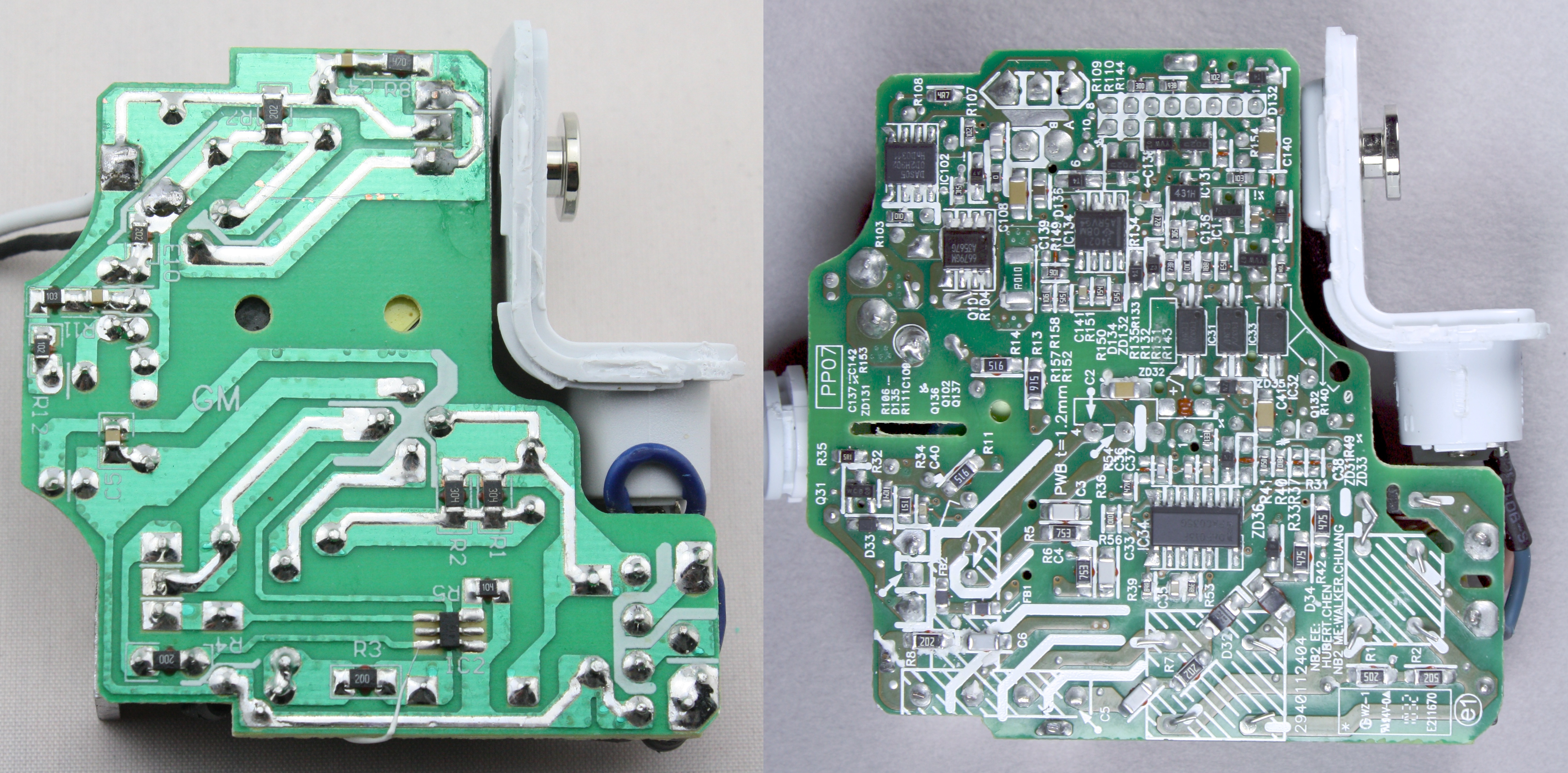

    A skoro już o ładowarkach mowa :D to czym jeszcze może się różnić zwykły chińczyk od oryginału ?
    Przykład PCB łądowarki od MacBooka (oryginał po stronie prawej). W przypadku telefonów różnice są podobne.
    Którą kolejność podłączania przy ładowaniu telefonu wybrać?
    Źródło: http://www.righto.com/2016/03/counterfeit-macbook-charger-teardown.html
