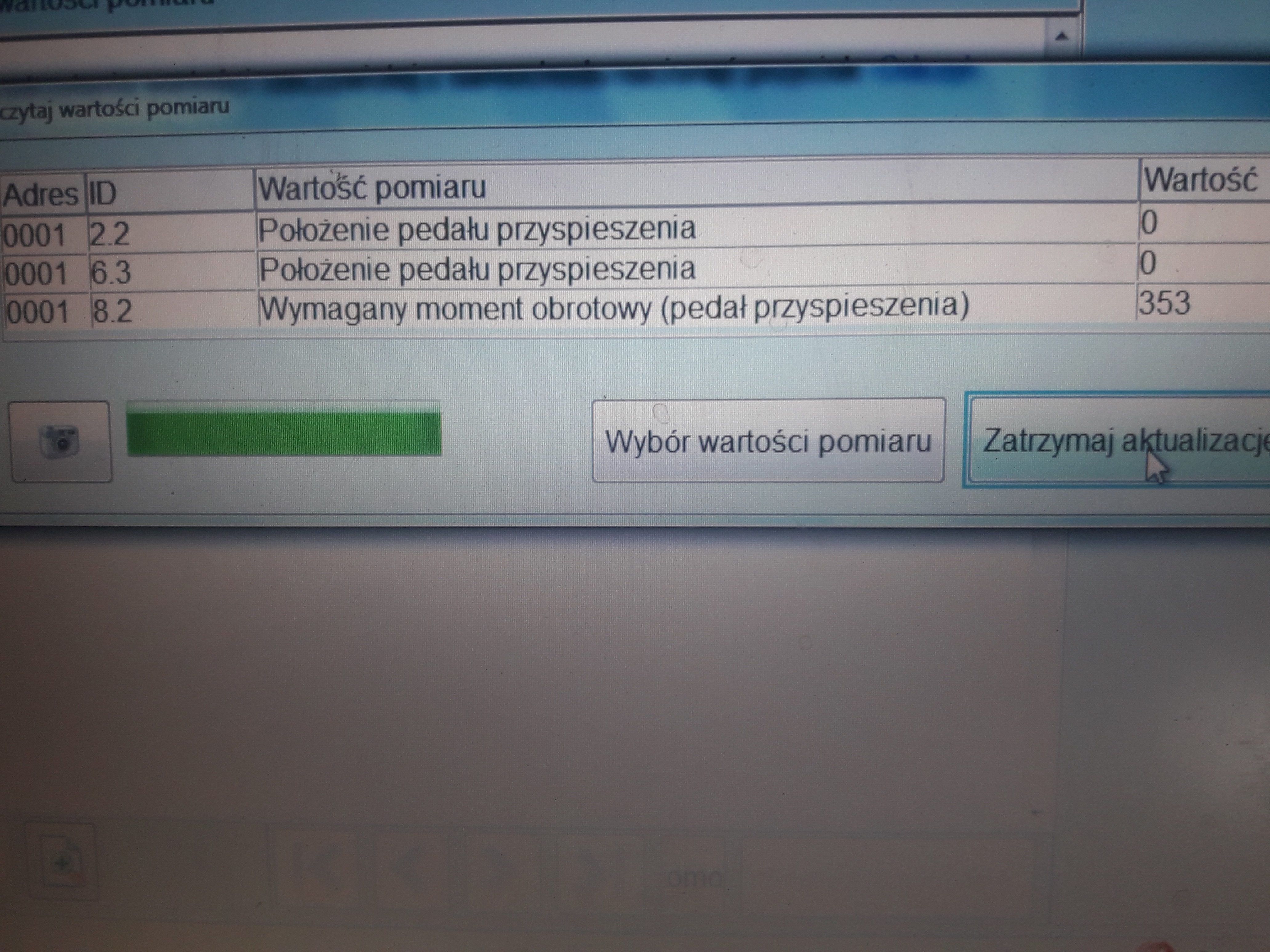

    Witam. Po przejechaniu kilku, kilkunastu kilometrów auto przestaje reagować na pedał gazu , trzeba zwolnić pedał i zaczyna działać ponownie do następnego razu.
    W momencie gdy pedał nie działa , w parametrach widać działanie pedału w % , jednak moment obrotowy z pedału gazu spada do zera.
    W ecu błędów brak , pedał podmieniany , na tempomacie problem nie występuje.
    Coś wymusza zerowy moment obrotowy. Czujnik stopu działa prawidłowo (podczas odcięcia wskazuje na off) , zresztą jak by był winny to by odcinało tempomat.
    Zauważyłem że jak odetnie pedał to w sterowniku drzwi kierowcy pojawia się błąd

    Że co? Chyba chodzi o żądany albo oczekiwany moment obrotowy :/ a co z pozycją (%) pedału przyspieszenia albo napięciem (V) z czujnika pedału przyspieszenia? Czym to czytasz/logujesz?

    Wszystko czytane Vas-em , oczywiście chodzi o wymagany moment obrotowy - 3 pozycja
    Seat Leon 2008 1.9 BXF - Odcina pedał gazu podczas jazdy
    w momencie usterki
    % zmienia się 0-100%
    napięcia nie sprawdzałem , ale musi być ok bo % działą a błędów brak
    wymagany moment spada do zera
    napięcie również wskazuje dzobrze podczas usterki..
