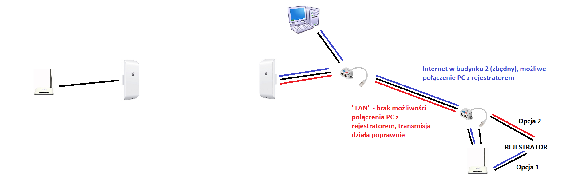

    Cześć,
    mam pytanie związane z ewentualnym rozdzieleniem skrętki (schemat obrazujący wszystko poniżej)
    W skrócie - w jednym budynku mam podłączony rejestrator CCTV - połączenie między budynkami za pomocą ubiquiti loco m5 - transmisja jest ok, nie ma z tym żadnego problemu.
    Na obecnym okablowaniu mam 2 możliwości "przekazywania" danych między budynkami - podłączenie do routera - i w ten sposób mam również internet w budynku 2, bądź bezpośrednie podłączenie loco AP do rejestratora i wtedy mam również bezproblemowe połączenie z budynkiem 2 jednak nie mam internetu (nie jest on teraz konieczny) - w tym przypadku chce podłączyć loco AP z rejestratorem (brak internetu w budynku 2) ale jednocześnie mieć dostęp przez router z rejestratorem.
    Muszę korzystać z obecnej infrastruktury, nie ma możliwości kucia ścian i montowania dodatkowego kabla.
    Jak skonfigurować rozdzielenie skrętki dla CCTV i internetu? [Ubiquiti loco m5]
    W skrócie - chcę aby rejestrator był połączony z routerem ADSL (co umożliwi mi podgląd na dowolnym urządzeniu), jednak tak aby w budynku 2 nie było internetu z routera ADSL - między budynkami tylko transmisja danych - most <->rejestrator.
    Czy rozdzielenie skrętni na dwie pary rozwiąże sytuację? (8 żyłowa część skrętki do rejestratora, 4 żyły do routera, 4 żyły do loco - https://tech-sas.pl/rozdzielenie-internetu-z-jednego-kabla-na-dwa-urzadzenia/) W jaki sposób poprawnie je rozdzielić?
    Dzięki za wszelkie pomysły/porady :)

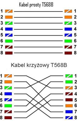

    Nie bardzo kumam o co ci chodzi, ale powiem ci, że by działał LAN potrzebne są cztery przewody, dokładnie dwie pary przewodów, nie mogą być to pary rozbite. Czyli po przesłaniu 4 przewodami LAN [które znajdziesz w sieci, wiki lub coś takiego], zostają ci cztery przewody do wykorzystania [dwie pary].
    Które pary są wykorzystywane w rozdzielaczach, zobaczysz w instrukcji lub też w sieci. A jak problem to można użyć najprostszego testera lub miernika.
    U ciebie może być inaczej niż na poniższym rysunku.
    Pamiętaj że para to są przewody oznaczone tym samym kolorem. np: niebieski, zielony, pomarańczowy, lub brązowy.
    Teraz w zależności jak posiadasz zrobiony [zarobiony] przewód prosto czy na wskroś .
    Powodzenia.

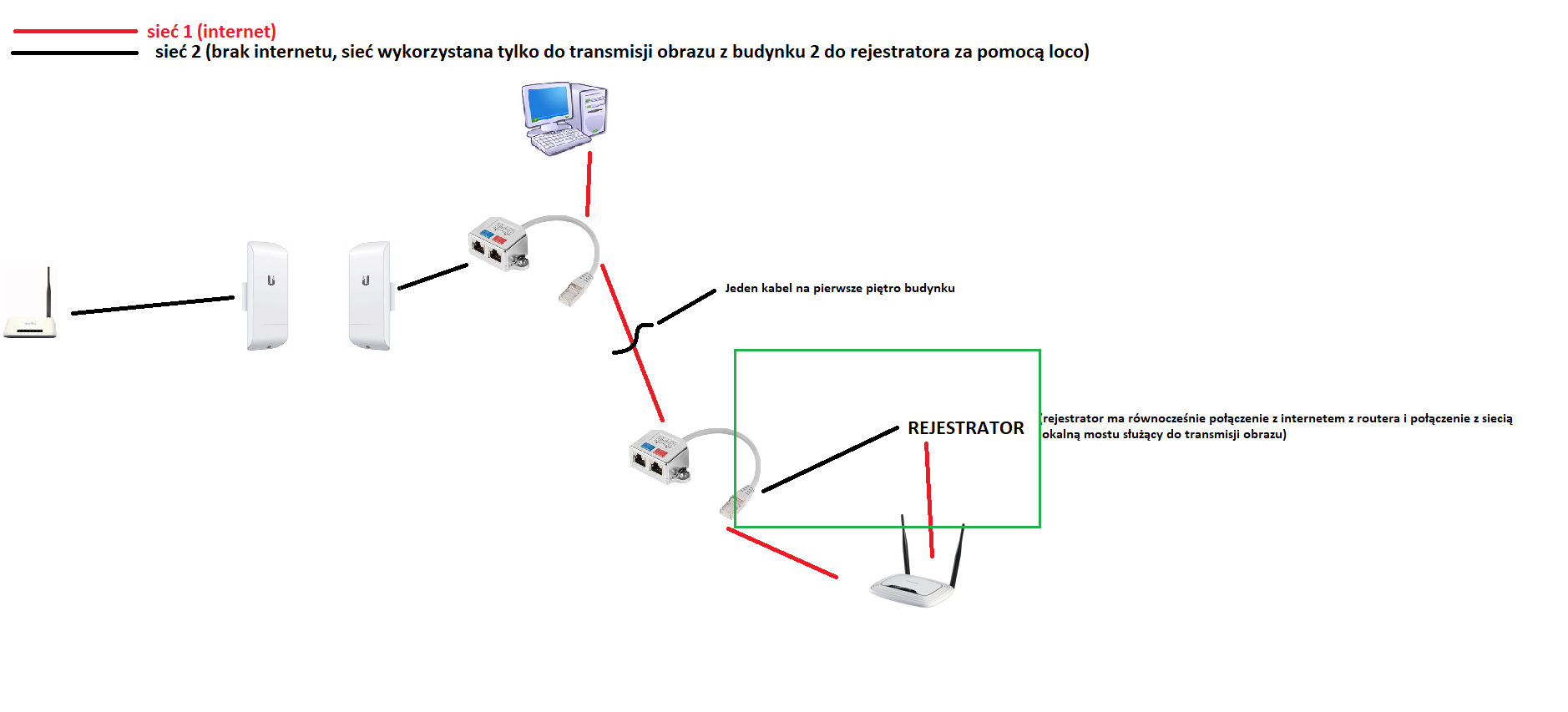

    W skrócie chodzi o puszczenie dwóch sieci na jednym kablu do rejestratora.
    Połączenie rejestrator <-> router (internet) - dostęp do rejestratora przez komputer - możliwy podgląd obrazu z rejestratora na wszystkich urządzeniach w sieci, po wpisaniu jego IP
    Połączenie rejestrator <-> loco (brak internetu po moście, połączenie między loco a rejestratorem tylko dla transmisji obrazu do rejestratora) - loco widzi tylko rejestrator, nie ma dostępu do "internetu"
    Dodatkowo domyślam się że trzeba będzie tutaj odpowiednio skonfigurować maski.
    Niestety, nie mam pojęcia czy to jest wykonalne.

    Przewód jest jeden na pierwsze piętro budynku - nie mam możliwości dodania kolejnego, bo wszystko jest zamurowane w ścianach + budynek jest po remoncie.
    Wszystko ilustruje kolejny schemat, myślę że bardziej zrozumiały (najważniejsze jest odpowiednie rozdzielenie które ilustruje zielony kwadrat - jak to tam rozdzielić?)
    W ostateczności można dodać bezprzewodową kartę sieciową na USB do rejestratora, bo sam rejestrator ponoć "obsługuje"
    2 porty USB oraz współpraca z wybranymi modemami 3G/WiFi (USB)
    a po kablu połączyć go z loco.
    Więcej możliwych rozwiązań jakoś nie widzę.

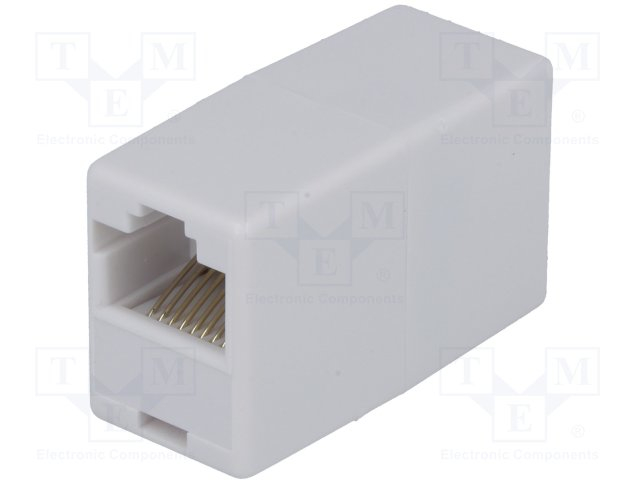

    Będą dodatkowo ci potrzebne dwie sztuki takich elementów, może to dla ciebie oczywiste ale nie zaznaczyłeś na schemacie poglądowym.
    Tak, tak mam to, zapomniałem to zaznaczyć, ale mam 2 takie sztuki, które łączą splitter z tym głównym kablem w ścianie.

    Nic to nie da. żadne łączenia i rozdzielania skrętki. Rejestrator ma jedną kartę i nie da się zrobić tak by jednocześnie był w sieci z internetem i w sieci odseparowanej. Bynajmniej nie w ten sposób.
    Da radę zrobić na switchu zarządzanym i być może się da poprzez drugi NAT.

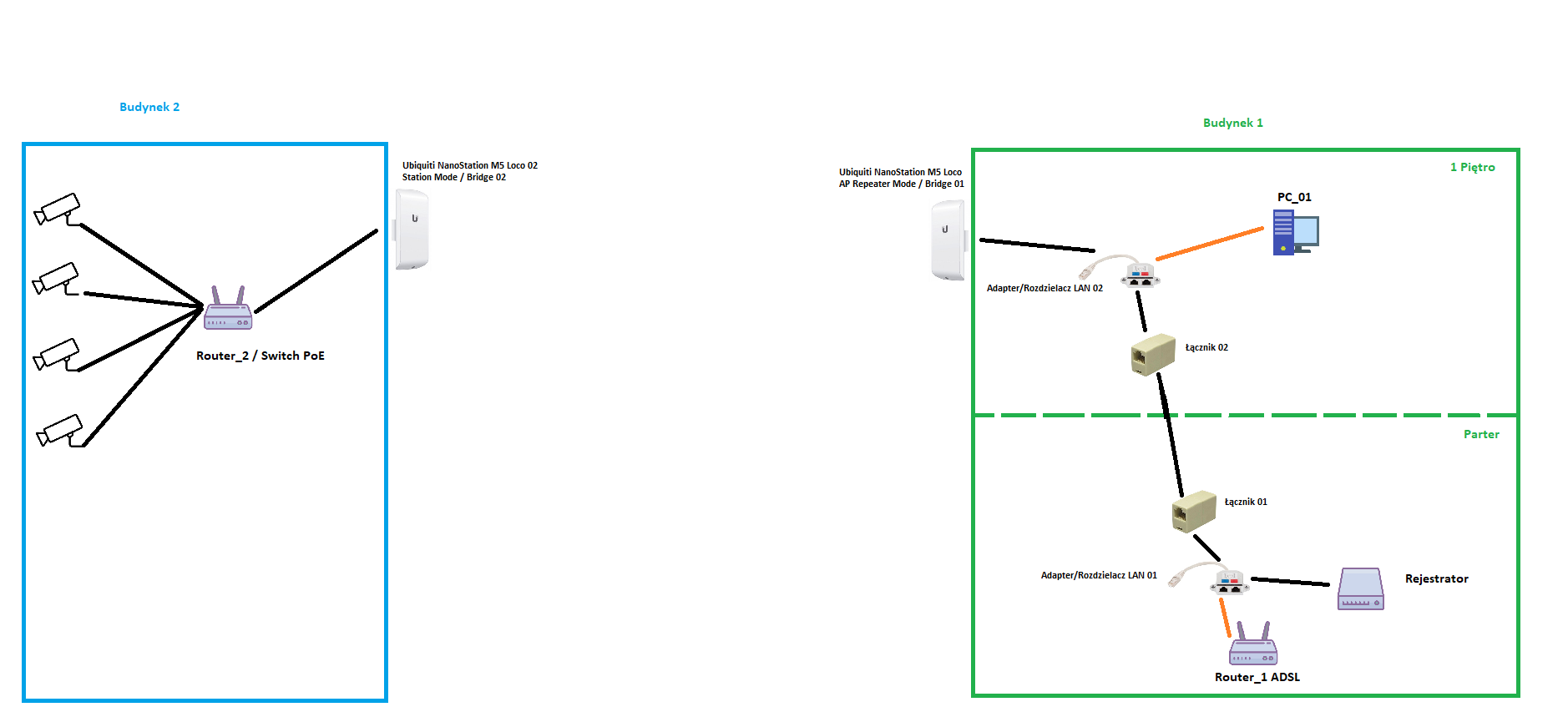

    Ok, w takim razie po raz kolejny postaram się wytłumaczyć.
    Aktualnie wygląda to tak:
    Budynek 1 - Na parterze Rejestrator, router ADSL, jeden kabel ethernetowy rozdzielony Adapterem/Rozdzielaczem LAN 01, kabel poprowadzony na 1 piętro.
    1 Piętro - Adapter/Rozdzielacz LAN 02 podpięty do kabla wyprowadzonego z parteru - rozdzielenie na PC_01 i Loco M5 (AP Repeater)
    Budynek 2 Loco M5 (Station) podłączony do Routera/Switcha PoE a ten z kolei do kamer.
    Schemat obecnego połączenia:
    Czarne kreski - Transmisja obrazu z kamer do rejestratora (LAN)
    Pomarańczowe kreski - Internet
    Przy takim połączeniu mam dostęp do internetu w Budynku 2 - co jest kompletnie zbędne.

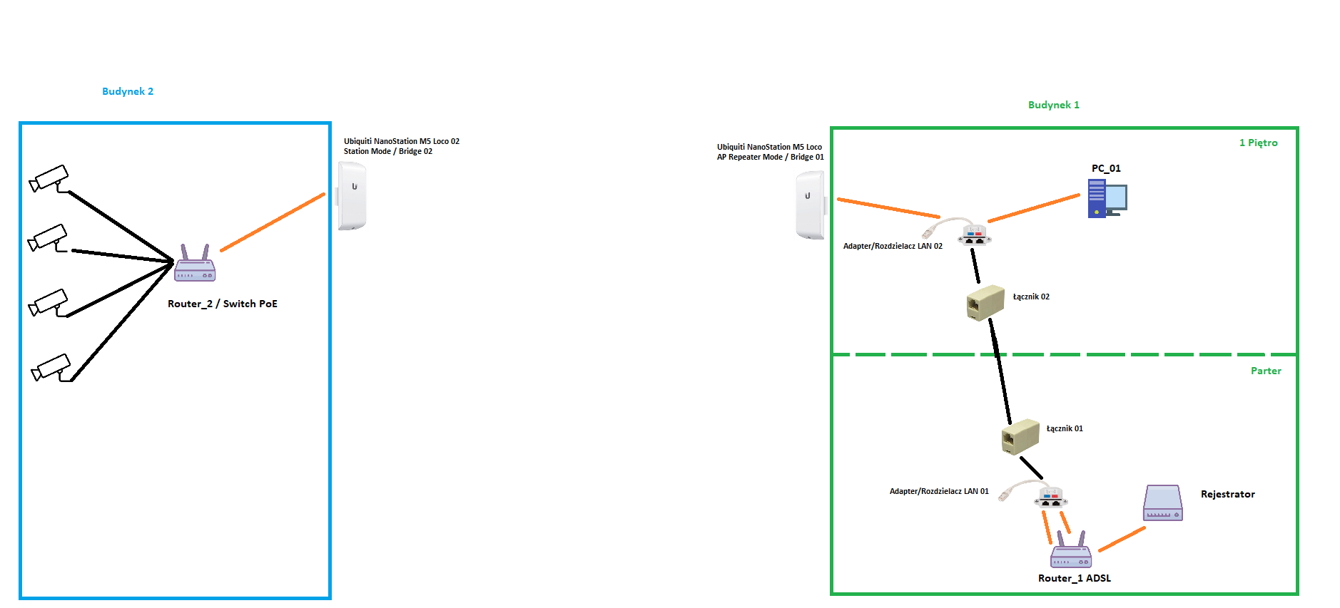

    Przy takim połączeniu:
    Nie mam internetu w budynku 2 (ok) transmisja (podgląd z kamer) jest możliwy z poziomu rejestratora, jednak nie mam dostępu do rejestratora poprzez PC_01

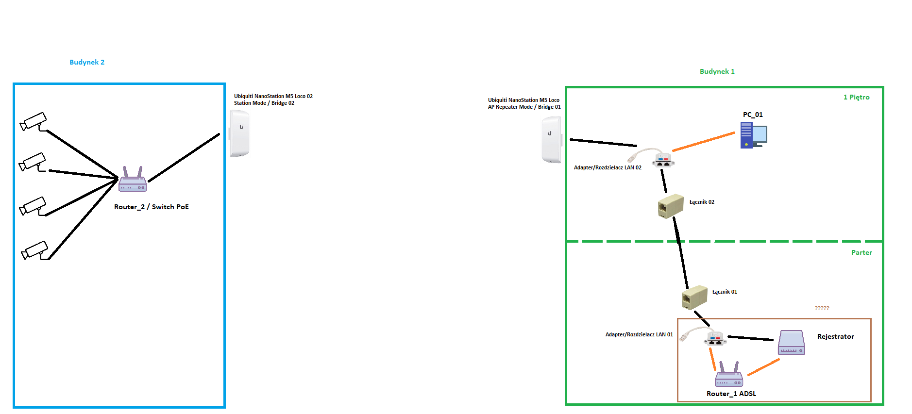

    Pytanie jest takie:
    Czy jest możliwe podłączenie rejestratora w taki sposób, aby był on jednocześnie podpięty do internetu (możliwy wtedy dostęp z poziomu PC_01) i siecią lokalną mostu (brak internetu w budynku 2)?
    Schemat:
    Czy da się w jakiś sposób podzielić kable w obrębie zaznaczonego brązowego kwadratu na schemacie, tak oby osiągnąć ten efekt?
  • #20 17979297
    IC_Current
    Specjalista Sieci, Internet
    Posty: 9124
    Pomógł: 1495
    Ocena: 2499
    Rozwiązanie 1 (Profesjonalne)
    Kupujesz router z obsługą VLAN 802.1q i zamieniasz za obecny Router_1_ADSL.
    Kupujesz switch zarządzalny i montujesz w miejsce Rozdzielacz_LAN_02.
    Oba rozdzielacze odsyłasz tam, gdzie jest miejsce takich wynalazków, czyli na śmietnik.
    Korzystając z dobrodziejstw 802.1q tworzysz nie dwie, a nawet 4096 różnych sieci na tym biednym przewodzie.
    Loco M5 VLANY obsługuje, więc wiele sieci tworzysz gdzie tylko masz ochotę.
    Trzeba jednak 2k na sprzęt wydać i pewnie kilka stówek komuś, kto Ci go skonfiguruje.
    Rozwiązanie 2 (Proste)
    Kupujesz najprostszy switch i montujesz w miejsce Rozdzielacz_LAN_02.
    Rejestrator i ten biedny przewód podłączasz do routera adsl.
