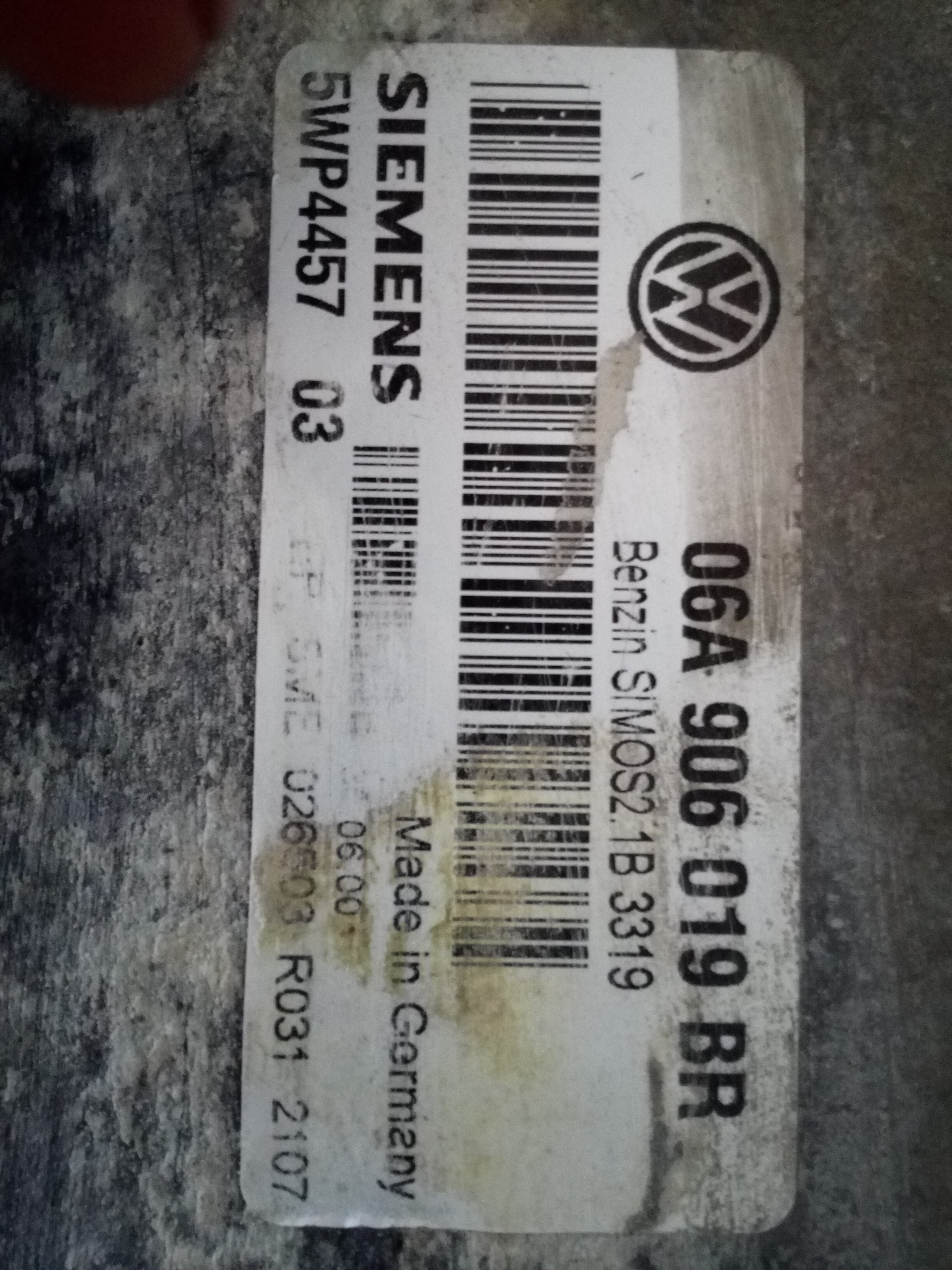

    Opis pinów zasilania ECU Simos 2.1 w Seat Toledo 1.6 2001 - auto zgasło w trakcie jazdy
    Witam, potrzebuję opis pinów, lub przynajmniej opis zasilań sterownika silnika simos 2.1 pwp4.
    Seat Toledo 2001r. 1.6. Auto zgasło w czasie jazdy. Plusy po stacyjce mam na 1 i 3 pinie, a masę na 2. Czy powinienem mieć jeszcze gdzieś zasilania? Bardzo dziękuję. ?

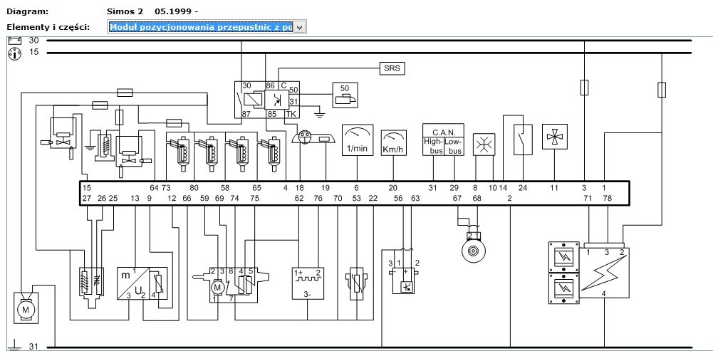

    #2 17977819
    marcin.koz2910
    wg. schematu
    pin 1 Stacyjka
    pin 2 Masa
    pin 3 Stałe zasilanie
  • #3 17977831
    larymaniek
    Dzięki, czyli sterownik siedzi, brak wyjść ze sterownika. Szukam drugiego :)
