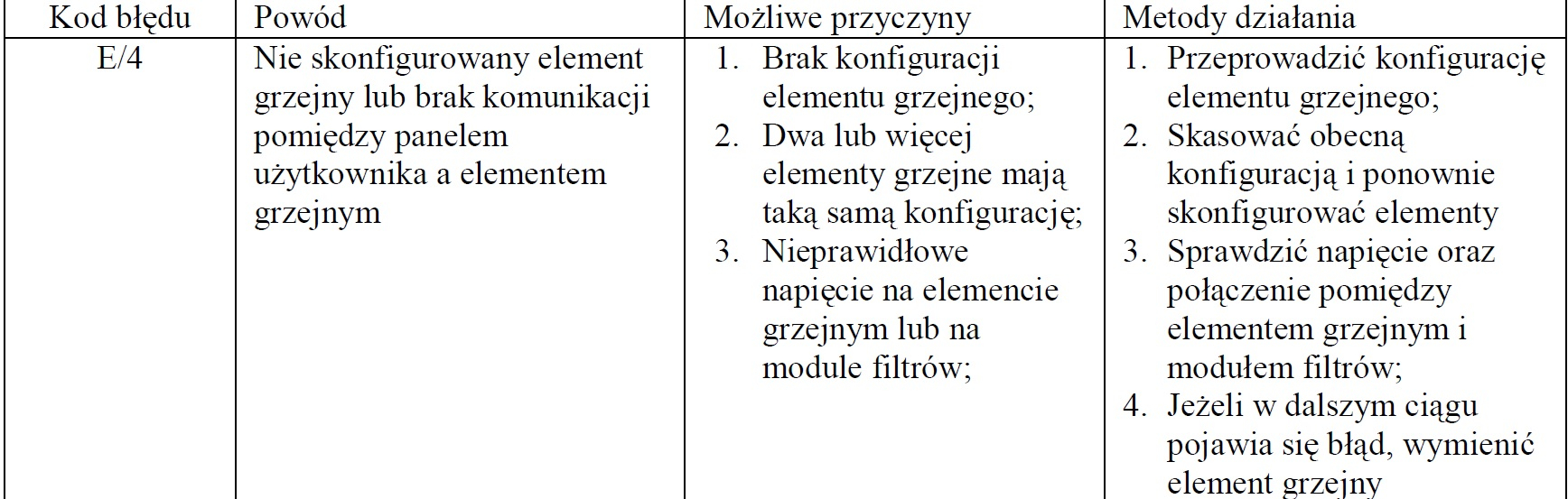

    Witam, indukcja po włączeniu na dwóch polach (po prawej stronie) pokazuje błąd E4, lewa strona działa normalnie.
    Co ten błąd oznacza?

    Dzięki wielkie, ale jest problem robię tak jak jest tam opisane ale zamiast jednego akustycznego sygnału mam 3 sygnały
    Podmiana pól również nic nie daje, przy próbie wejścia w ten tryb jest jeden sygnał i po chwili dwa kolejne

    Faktycznie robiłem to za wolno, teraz sprawa wygląda tak, że dwa pole programują się normalnie, a kolejnych dwóch nie da się zaprogramować. Miga przez chwile "C" i nie znika, jakby garnka nie wykrywało, a (kasowałem starą konfiguracje)...
    edit
    Rezystor o kolorach pomarańcz, biały, czerwony i złoty powinien mieć rezystancje 39Ω? Nie wiem czy dobrze liczę, bo miernik pokazuje 18 M Ω
    Edit#2
    Wymieniłem rezystor i pole ożyło, w drugim polu rezystor też do wymiany bo pokazuje 9 M Ω . Nie sądziłem ,że tak rezystor może się uszkodzić

    Wymiana dwóch rezystorów na linii zasilania sterowania dwóch pól i ponowne zaprogramowanie rozwiązało problem, dzięki wielkie!
