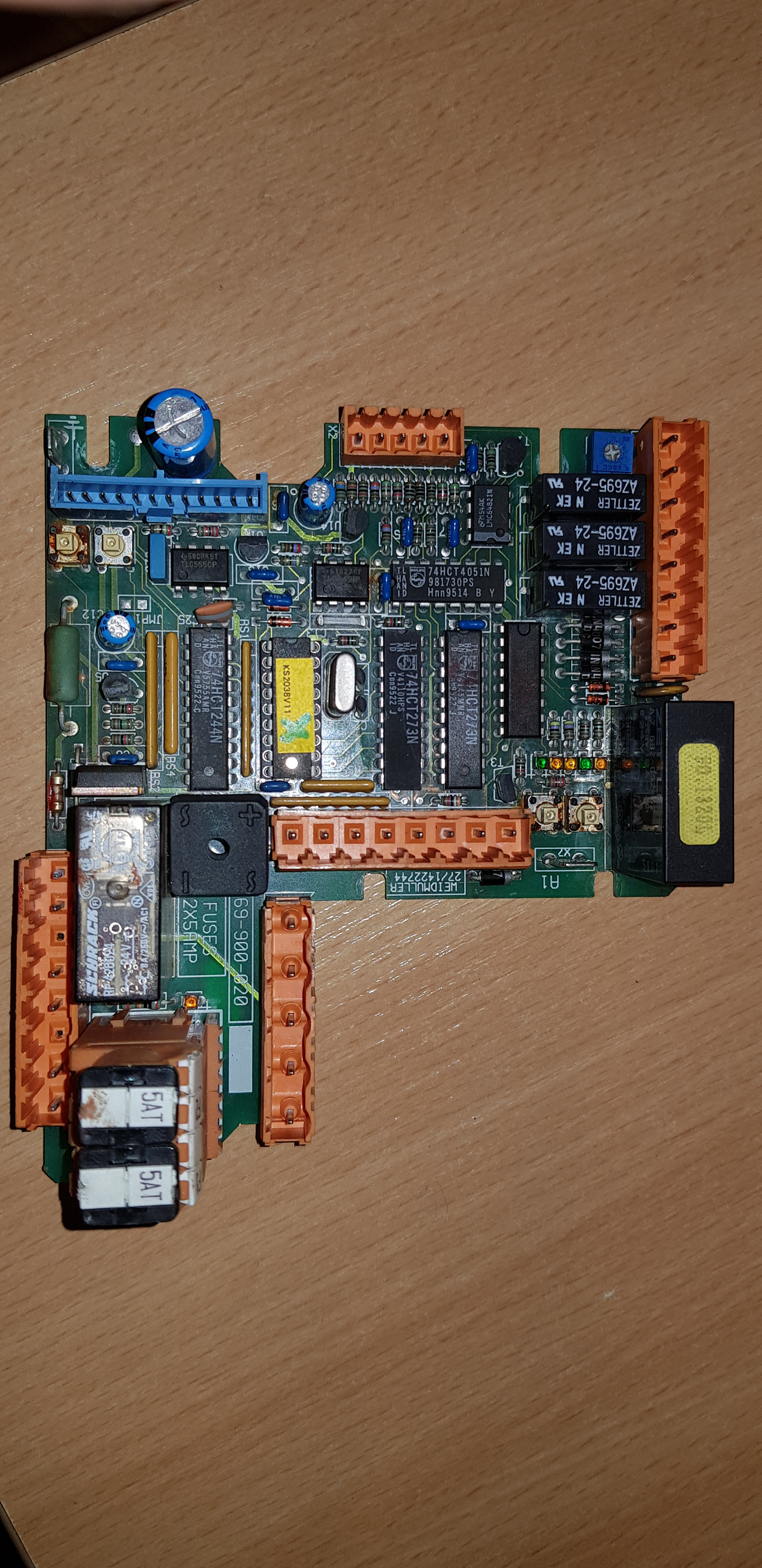

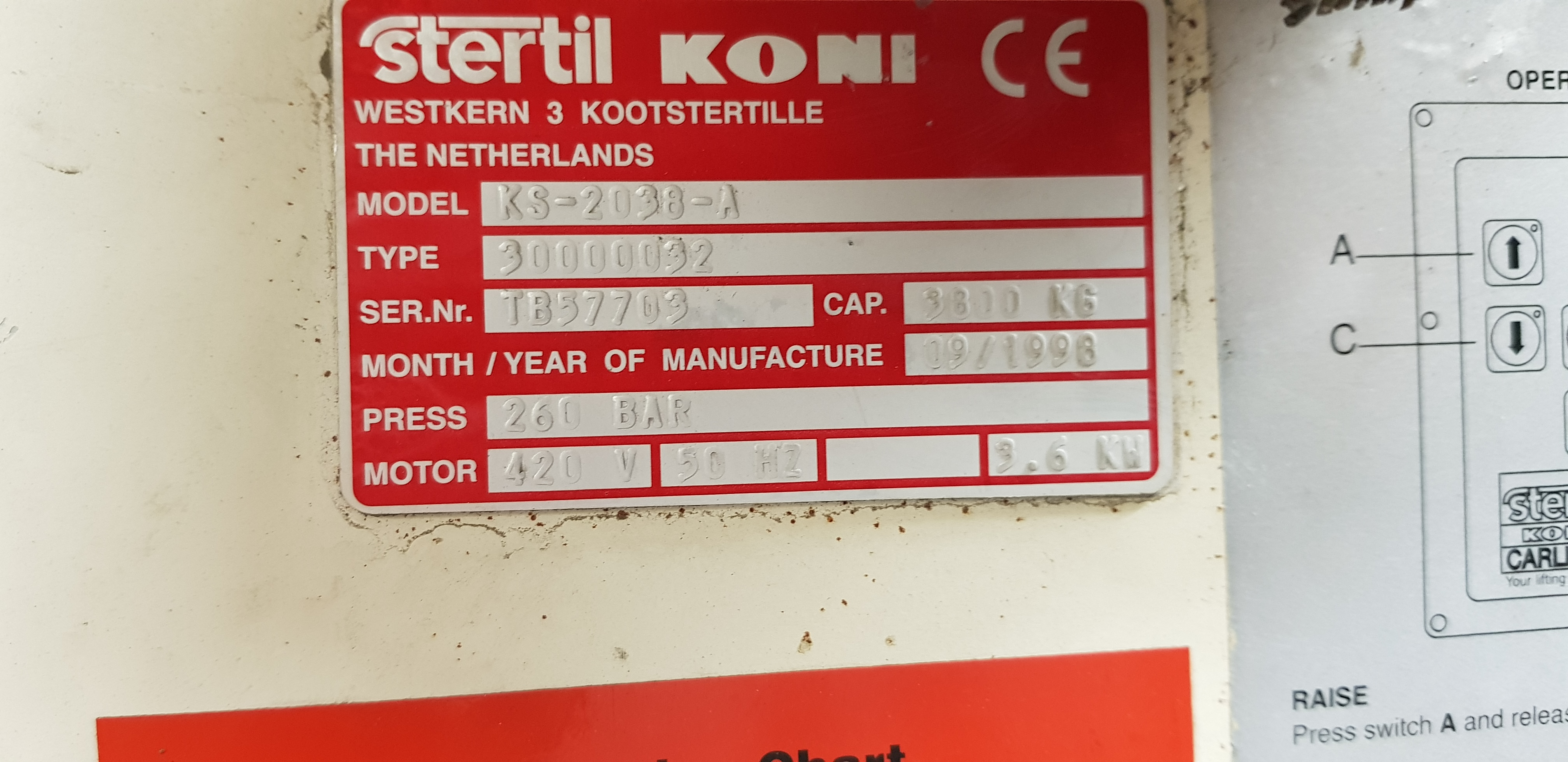

    Na początku przepraszam jeśli to nie ten dział i proszę moderatora o przeniesienie do stosownego działu.
    Mam problem z hydraulicznym podnośnikiem kolumnowym firmy Stertil-Koni KS-2038-A, a mianowicie nie działa w nim sterowanie z poziomu przycisków na obudowie sterownika. Po wciśnięciu przycisków na płytce sterownika podnośnik działa - podnosi, opuszcza. Zawory, potencjometry, zapadki i wszystko co mogłem sprawdzone. Na co jeszcze zwrócić uwagę? Podejrzewam uszkodzenie lub wysypany wsad w µP. Koszt nowej płytki 3500PLN - stanowczo dużo za dużo. Proszę o jakiekolwiek sugestie.

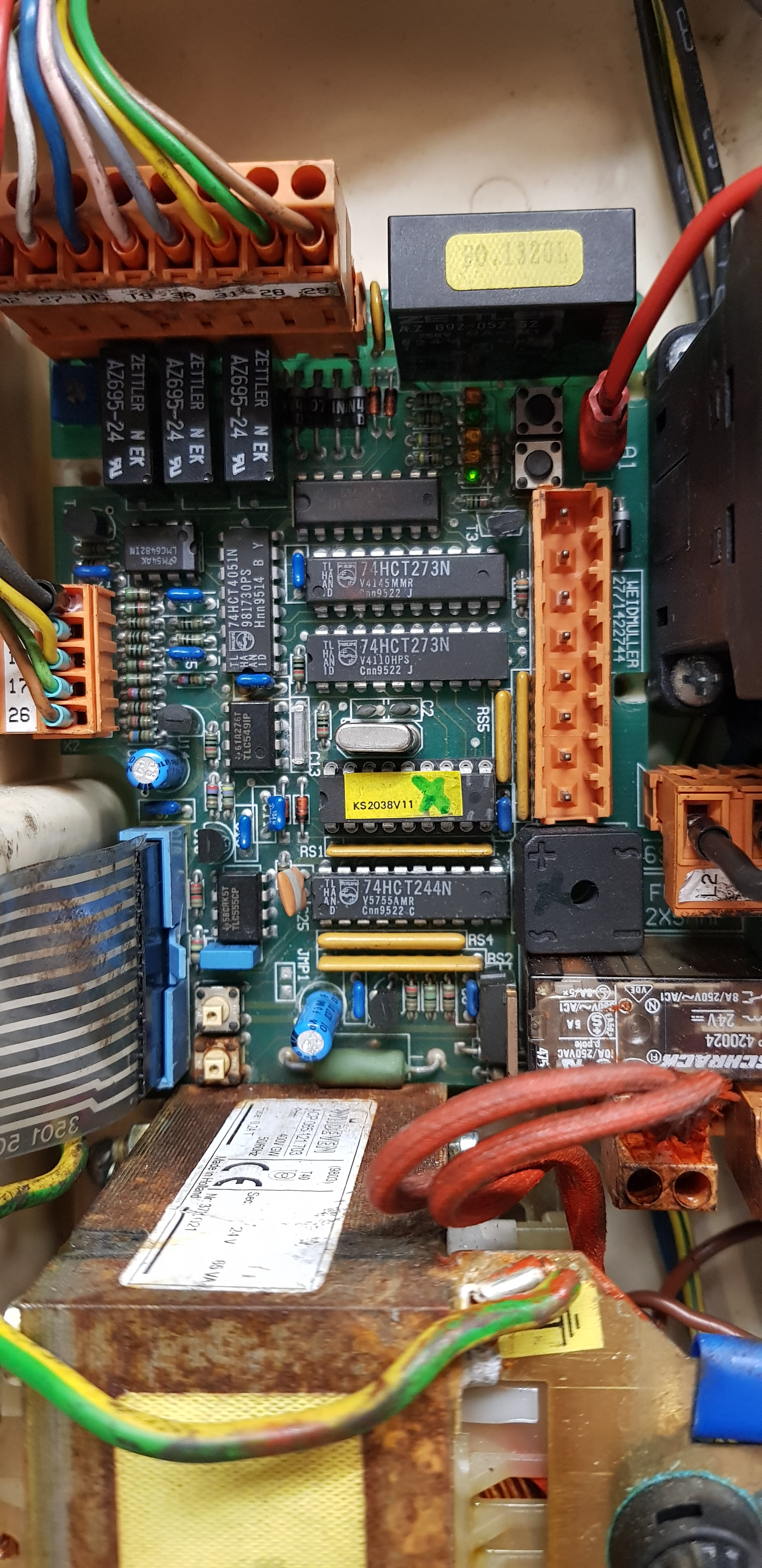

    Większość podnośników aby działać w automacie musi .iść wypoziomowane ramiona tzn ustawione na równej wysokości i wartości z czujników muszą być jednakowe ( w wąskim zakresie tolerancji). Bez tego zablokuje jego działanie by uniknąć wywrócenia lub spadnięcia pojazdu z podnośnika.

    Wątpię, wtedy i przyciski na płycie by nie działały. Widać ślady korozji, i od tego bym zaczął.

    Ramiona są ustawione równo, tolerancji jest 15mm co w przypadku przekroczenia tej wartości jest sygnalizowane odpowiednimi diodami LED (LMH i LSH) i wtedy rzeczywiście panel powinien zostać odłączony.
    Co do korozji, to sprawdzałem pod tym kątem aczkolwiek prześledzę jeszcze raz.
