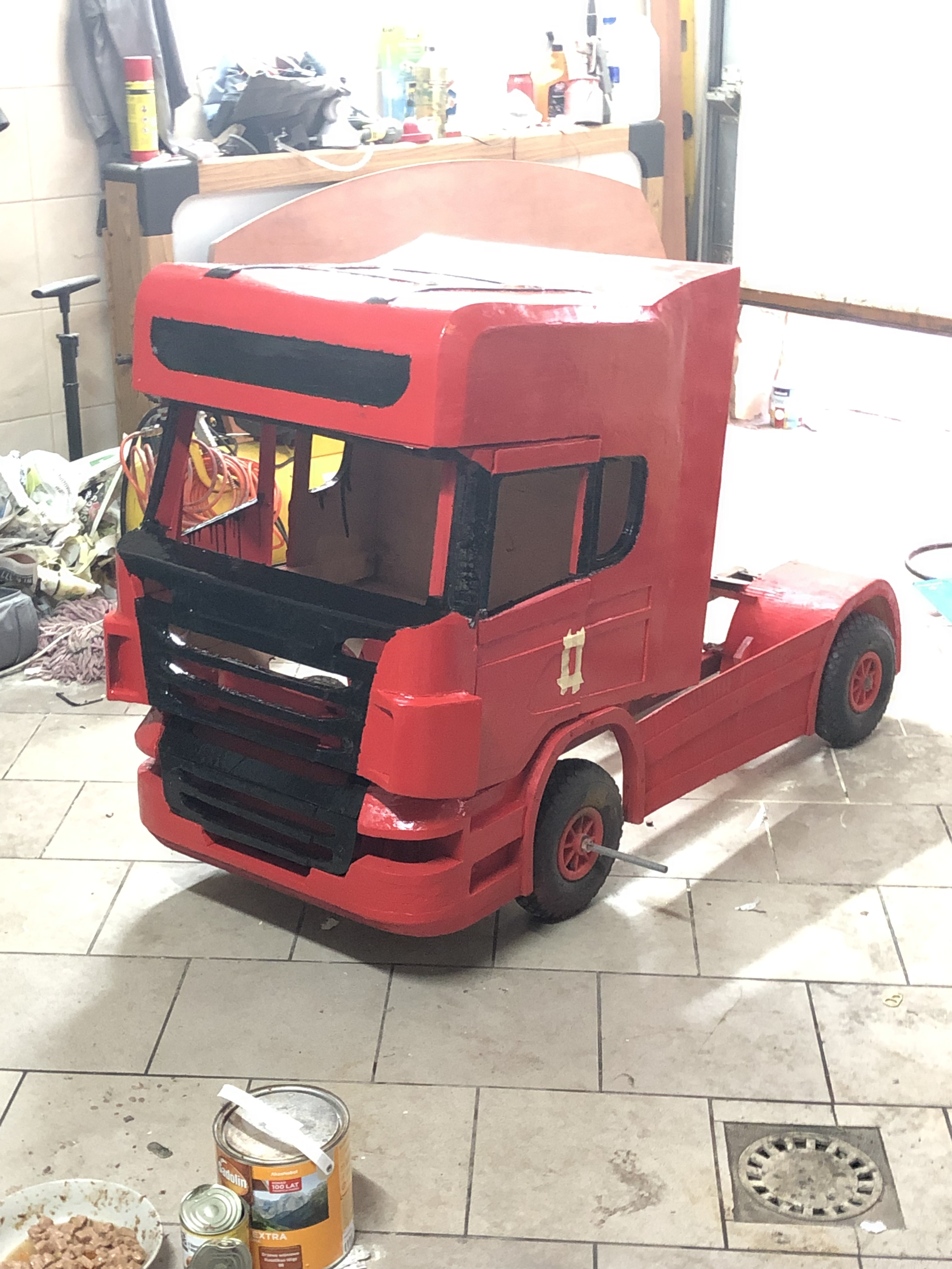

    artex2341
    Poziom 8  
    Zrobiłem scanie w skali 1/4 która chce zrobić na pilota, niestety został mi jeden problem, nie wiem jak zrobić skręcanie, dokładniej co zastosować aby ciężkie duże auto skręcało. W aucie będzie zastosowany akumulator 12v i sterowanie na 12v od dużego auta dla dzieci. Czy ma ktoś pomysł jak wykonać elektronikę do silnika na 12v która w odpowiednim momencie nie pozwoli bardziej skręcić kół ale jednocześnie pozwoli skręcić w drugą stronę ? A może powinienem zastosować jakiś silnik krokowy który dochodząc do pewnego momentu się zatrzyma ? Jeżeli silnik krokowy to jaki muszę kupić żeby dał radę skręcić kołami ? Z góry dzięki za pomoc

    artex2341
    Poziom 8  
    Próbowałem już z takimi co miały niby 25kg uciągu ale są za słabe, a i koszt 300zl za serwo to sporo za dużo przy moim projekcie, szukam rozwiązania do max 100zl

    szymon122
    Moim zdaniem w tym budżecie ciężko będzie się zmieścić. Pomyśl nad PDI-HV2060MG. Tutaj masz chyba 63kg/cm.

    Zbigniew 400
    Spróbuj mały silnik od wkrętarki.

    artex2341
    Poziom 8  
    Silnik który da radę to nawet od wycieraczek może być tylko jak zrobić żeby się zatrzymał w odpowiednim miejscu ?

    Zbigniew 400
    Sterowanie proporcjonalne typu gaz.

    artex2341
    Poziom 8  
    Takie niestety odpada ponieważ buduje to na prostym radiu które działa na zwykłych przekaźnikach włącz/wyłącz, mógłbym zastosować inne radio ale nie wiem jaki musiałby być regulator napięcia i żeby mi obsłużył silnik 12v 250wat od hulajnogi elektrycznej i do tego od razu musiałbym znaleźć tez odpowiednią aparaturę która działa na 12v. Chyba ze macie jakieś pomysły na napędzanie i sterowanie te 50kg RC Jak zrealizować mechanizm skrętu w RC skali 1/4 na akumulatorze 12v?
