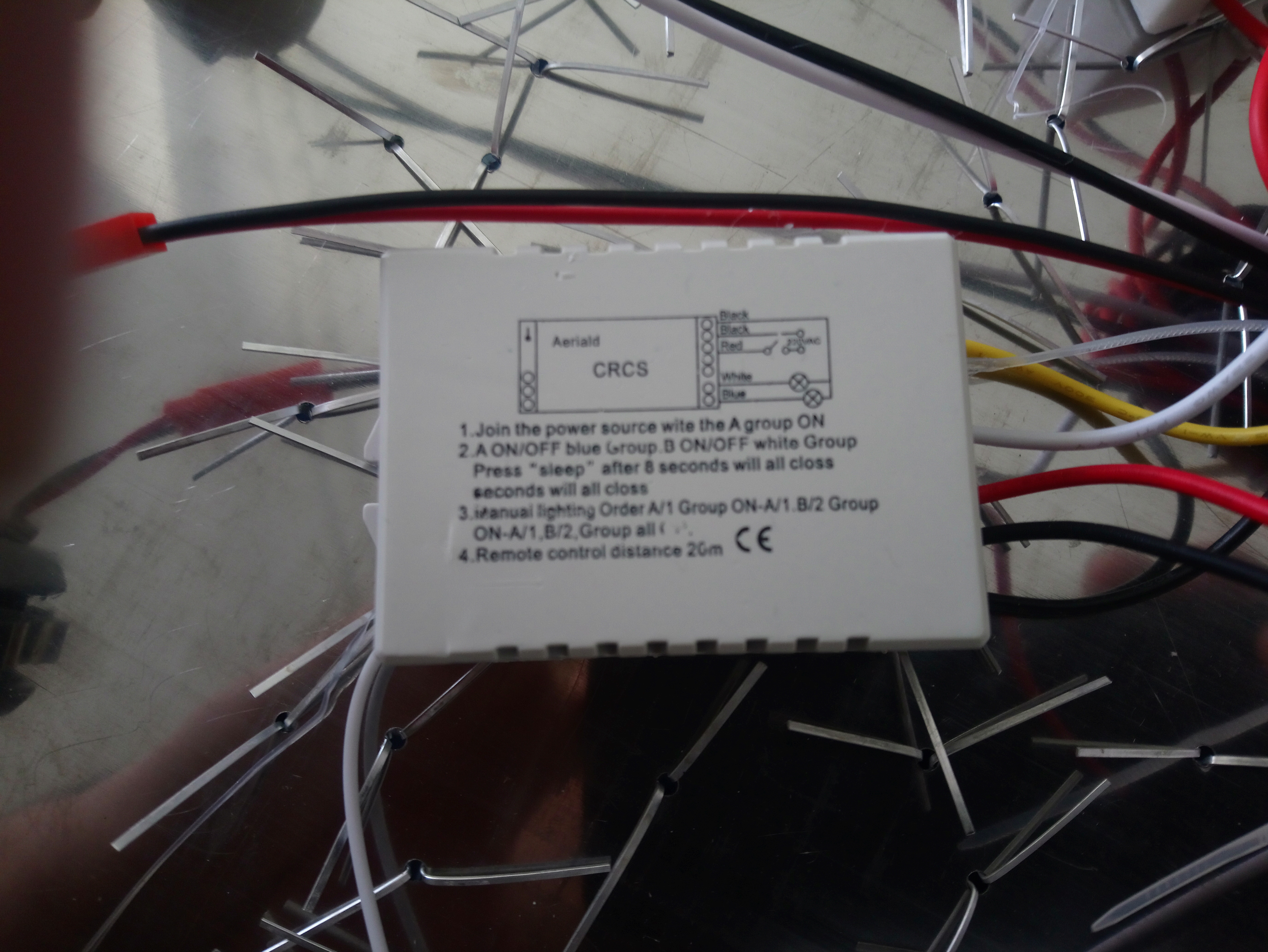

    Witam nie mam pojęcia jak to podłączyć. Jeden '' rozdzielacz'' ( nie wiem jak to nazwać) jest do podłączenia ledów i ma dwa kable to wiem, ale ten drugi jest na 3 i teraz mam takie pytanie który jest od czego. Wychodzi kabel biały, czerwony i czarny poniżej zamieszczam zdjęcie. Do podpięcia mam na 3 kable. Kontakt podwójny.
    #2 17979884
    Wilktor
    Ten biały luźny kabelek to antenka do odbioru pilota
    Zasilanie czyli 230V podłączasz do przewodu czarnego i czerwonego

    Czarny to N. Czerwony to L po wyłączniku

    Wiemy jest napisane. Podłączasz jak pisałem. Można również bezpośrednio do zasilania ale wtedy będziesz musiał wyłączać z pilota a nie na ścianie wychodząc z pokoju. Włączasz tez wchodząc na ścianie a pilotem wybierasz tryby. Można używać samego pilota ale będziesz go szukał w ciemnym pokoju.

    Zrobiłem tak jak napisałeś i wyrzuca mi w roznicowce. Bo w kontakcie mam w sumie 6 żył. 3 od zyrandola i 3 od licznika i je załączyłem kolorami. Może coś źle tu zrobiłem?

    Pewnie tak. Z rysunku na module wynika jasno. Jakie przewody masz do żyrandola? Jakie masz w puszce z wyłącznikiem? Czy masz w domu puszki laczeniowe czy wszystko łączone pod wylacznikami.
    Czy wyłącznik nie był podłączony?

    Mam przewód 3zylowy do zyrandola. I (brązowy, niebieski i żółty) i w puszcze z wyłączniem tak samo. Podlłączyłem kolorami oprócz masy której nie ruszalem wogole i podpielem po wylacznikeim

    No więc tu trzeba być precyzyjnym. żółto zielony do żółto zielonego i tyle. Niebieski do niebieskiego i tyle. Kolor na wyłącznik i drugi kolor na wyłącznik. Ten sam wyłącznik. Po włączeniu ma się pojawić zasilanie na żyrandolu.

    No tak właśnie zrobiłem niebieski do niebieskiego i brazowy z brazowym i podpielem to do wyłącznika oba. A żółto zielony olałem bo i tak nie mam masy żeby podpiąć do zyrandola

    Źle miałem podłączone kable w gniazku gdyż miałem instalacje bez puszkowa
