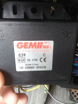

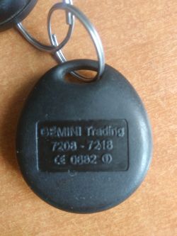

    Witam. Panowie mam pytanie odnośnie domykania i opuszczania szyb w aucie. Zauważyłem że jak z kluczyka w zamku w drzwiach przekręcę w prawo lub w lewo to szyby reagują, a czy jest możliwość i czy to kwestia kodowania pilota (pilot z jednym przyciskiem), żeby impuls masy (bo pewnie w tym aucie szyby są masą sterowane) podać tyle czasu co będę trzymał przycisk na pilocie. W aucie nie posiadam alarmu, tylko centralny zamek.
    Z góry dzięki.
  • #2 17981265
    CameR
    Zamieść zdjęcie tego pilota do VW
    To raczej nie jest oryginalny pilot VW.
    Odszukaj centralkę i zamieść jej zdjęcia
    Pomogłem? Kup mi kawę.
  • #3 17981272
    damian070
    Poziom 3  
    CameR napisał:
    VW golf 4 - Domykanie szyb w zależności od czasu trzymania przycisku na pilocieVW golf 4 - Domykanie szyb w zależności od czasu trzymania przycisku na pilocie

  • #4 17982687
    CameR
    Na różowym przewodzie oznaczonym [Positive output with system armed (+A)] otrzymasz +12V po uzbrojeniu systemu.
    Zastosuj przekaźnik czasowy, który każdorazowo po otrzymaniu +12V na wejście wyzwalające - wygeneruje jeden impuls masy o czasie trwania ok.25s.
    Tą masę podaj na wejście [zamknij] centralnego zamka i uzyskasz efekt "komfortu" - domykanie szyb przy każdym zamknięciu auta.

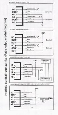

    #6 17984292
    CameR
    Twoja centralka ma jednak opcję komfortu - [25” comfort closure]
    Można ją skonfigurować tak, aby dawała 25s impuls masy.
    Musisz zmienić konfigurację a potem to sprawdzić i testować.
    damian070 napisał:
    CDL diagrams
    Nie mam rozpiski ale to są styki przekaźników zamknij/otwórz c.z.
    Masz też schemat do innego Gemini - kolory jak u Ciebie
    Idea jak na rysunku (ostatni z czterech), tylko kolory inne
    VW golf 4 - Domykanie szyb w zależności od czasu trzymania przycisku na pilocie VW golf 4 - Domykanie szyb w zależności od czasu trzymania przycisku na pilocie
