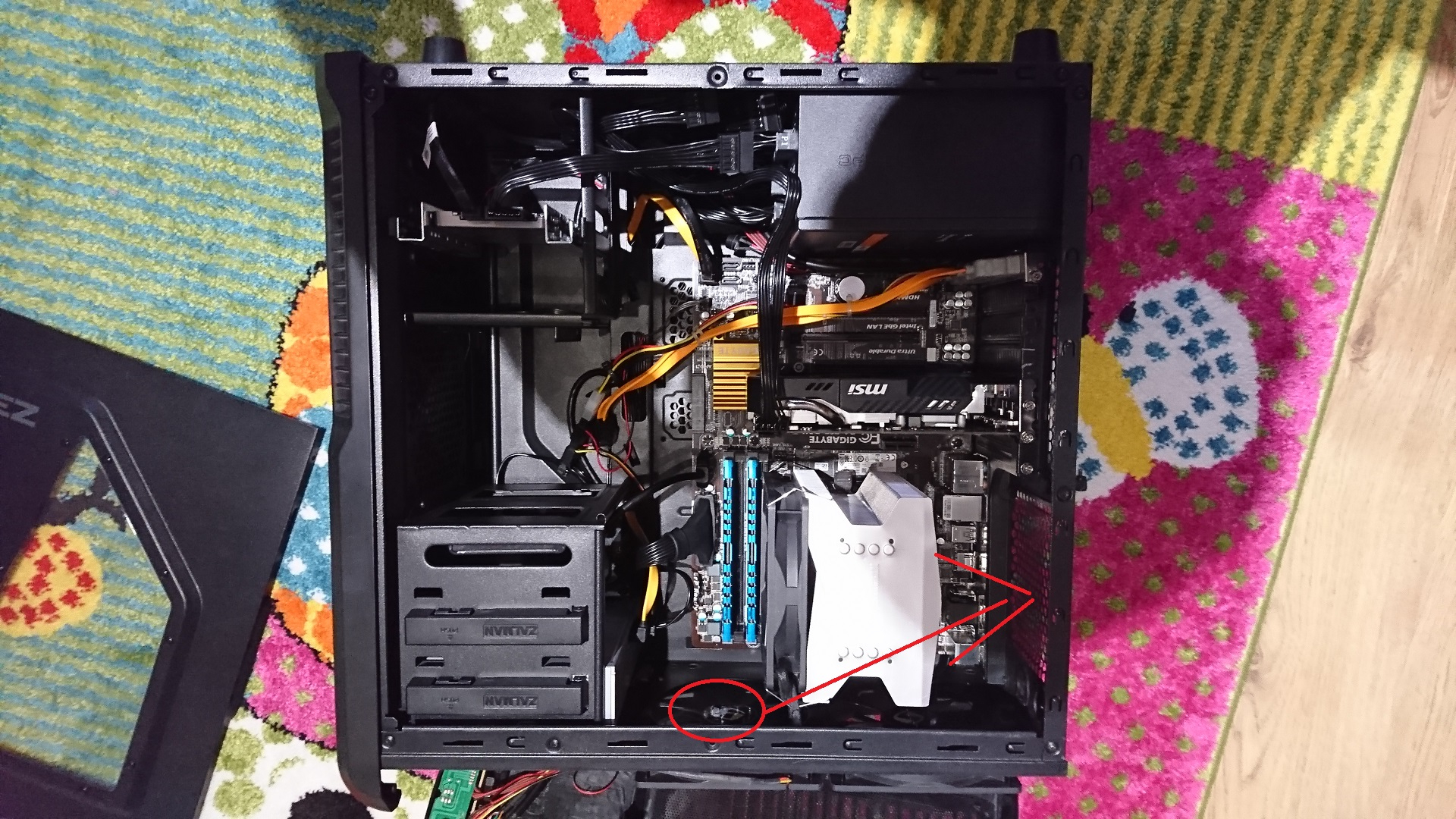

    Zbyt wysokie temperatury bez OC 100 °C Przekrecilem jeden z wentylatorow wyciagowych na tylnia scianke, by tam sobie wydmuchiwał cieple powietrze, juz widze ze temperutury spadly o okolo 10, w zanadrzu mam paste grizzly kryonaut, ktora zakupilem jak sie dowiedzialem ze pasta nawet po dwoch latach w tubce moze stracic swoje wlasciwosci, a moja arctic silver 5 ma pewnie z 10 lat.
    Do zmiany polozenia wentylatora zainspirowala, mnie obudowa ktora byla w gornej czesci wyraznie ciepla podczas moze godzinnej gry w ac unity, Wtedy proc byl na 4,4 Ghz, mysle by dolozyc jeszcze jeden wentyl wdmuchujacy, tylko to bedzie zrob to sam bo otworow juz brak, wiec boczna scianka nadmuch na GPU lub CPU, albo dolna plyta pomiedzy PSU a zatoka na dyski.

  • #18 17988899
    bumble
    Użytkownik obserwowany
    W obudowie ja mam trzy wentylatory nadmochowe z przodu, jadem wydmuchiwacz z tylu i dwa wydmuchiwacz u góry z chłodnicy. Sekcja w testach 60-65.
    Jeszcze brakuje ci wielkiego grzejnika w środku dmuchajacego na sekcje zasilania- chłodzenie powietrzne.
  • #19 17988924
    vitesse
    tak to wyglada u mnie, a nie bardzo rozumiem czego mi brakuje ? :)
  • #21 17989385
    Dra98
    Moderator - Komputery Serwis
    Można zamontować wentylator nadmuchowy z przodu obudowy w przeznaczonym miejscu.
  • #22 17996839
    vitesse
    mam z przodu dwa wentyle 120mm, kupilem nowa obudowe corsair graphite 600t, wiec zobacze jak tam sie to bedzie sprawowalo
  • #24 17997090
    vitesse
    wlozylem teraz i7 4790k i 90 stopni mam praktycznie odrazu, maskra pasta to grizly, sprobuje jeszcze zamiast czyscic zmywaczem do paznokci przemyc benzynka ekstrakcyjna
