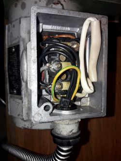

    Według mnie jest to złe rozwiązanie biorąc pod uwagę bezpieczeństwo.
  • #3 17981730
    Zbigniew 400
    Spotkalem sie z takim rozwiązanie w wentylacji.
    Fabrycznym.
  • #4 17981732
  • #5 17981750
    Zbigniew 400
    Ponieważ na nieczynnym silniku jest napięcie.
  • #6 17981772
  • #7 17981777
    Rariusz
    Specjalista Automatyk
    To rozwiązanie gdzie jedna faza nie jest przerywana tylko dwie.
    Falownik po właczeniu po chwili zgłosi błąd jak dwie fazy będą
    niepodłączone do silnika ale na jednej już się pojawi napiecie
    przy silniku moim zdaniem. Wątpliwe rozwiązanie.

    Zbigniew 400
    Przecież stała faza jest podpięta 1 końcem.
    Więc wisi w powietrzu.

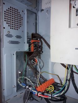

    Pod względem bezpieczeństwa, żaden silnik w bezruchu nie ma prawa mieć jakiegokolwiek napięcia... Może zamiast stosować "drogi" przełącznik na 3 silniki, zastosować tańszy i zbudować do niego układ przełączający silniki na stycznikach i rozbudować na nich system bezpieczeństwa?
    Swoją drogą, żaden falownik nie powinien mieć odłączanego wyjścia od silnika...

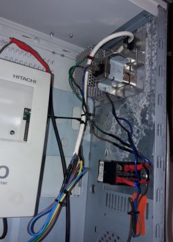

    Dlaczego nie zastosować zwykłych fr trójfazowych na szynę? Kawałek ładnej szafki i voila. W wersji eleganckiej zwykłe wyłączniki dźwigienkowe i styczniki do załączania silników. W najbardziej eleganckiej jakiś PLC. Wtedy automatycznie się będzie robic.

    robertar napisał:
    Owszem, to byłby szczyt elegancji, ale po chwilowym zaniku zasilania taki układ mógłby wejść w fazę stanów nieustalonych, co mogłoby doprowadzić do uszkodzenia falownika.
    Stycznik główny z samopodtrzymaniem na zasilaniu to wręcz obowiązkowy element. Włącznie z grzybkiem bezpieczeństwa. Po nawet chwilowym zaniku zasilania maszyna nie ma prawa wystartować. Pomyśl co się stanie gdy na chwilę zgaśnie światło i po ciemku oprzesz rękę na frezie a w tym momencie prąd wróci....

    kortyleski
    Więc w razie zaniku zasilania i jego powrotu nic się falownikowi nie stanie bo nie dostanie prądu :)
