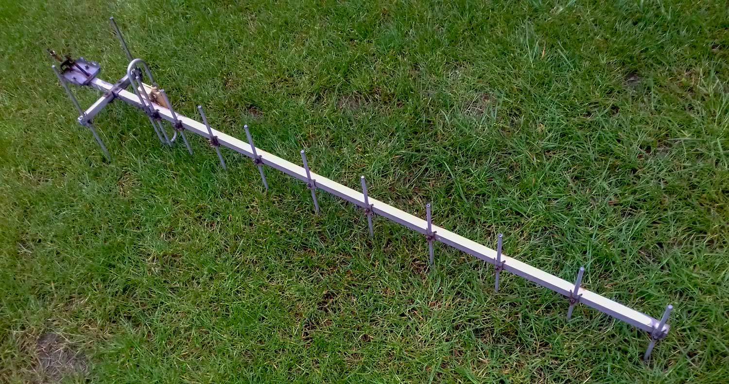

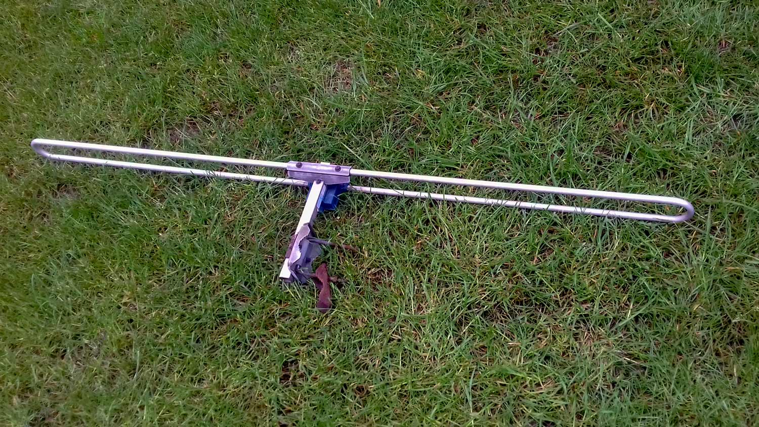

    Tak wyglądają anteny które wpadły mi w ręce, te do których chce dokupić płytki:
    Ustawienie anten, dobór symetryzatorów antenowych i zwrotnicy antenowej. długość tej anteny 150cm (bez mocowania. mierzone od pierwszej poprzecznej do ostatnich dwóch poprzecznych)
    Ustawienie anten, dobór symetryzatorów antenowych i zwrotnicy antenowej. a ta ma 136cm.
    co o nich myślicie?
    Pierwsza to UHF, a druga FM (radiowa).

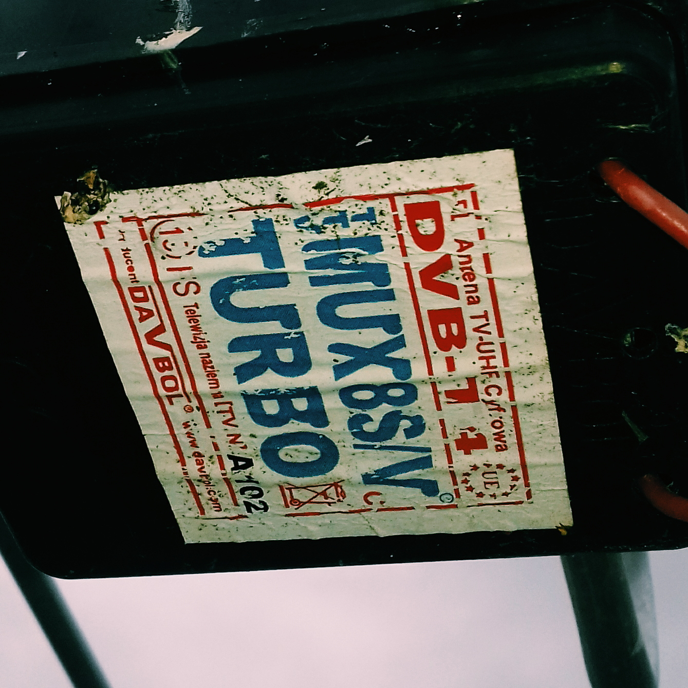

  • #9 17986445
    mathun
    Poziom 8  
    Mówisz i masz ☺ tak wygląda ta której obecnie używam Ustawienie anten, dobór symetryzatorów antenowych i zwrotnicy antenowej.
  • #10 17986512
    _kli_
    Poziom 40  

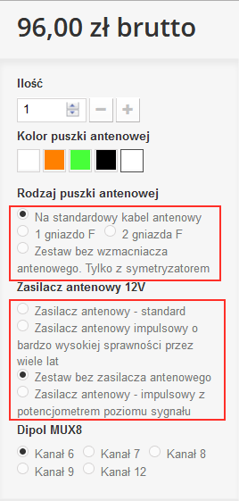

    To antena Davbol Combo V5.
    mathun napisał:
    odbiór jest bez dodatkowego zasilacza
    Czy ta antena na pewno jest pasywna? Co ma w puszce? Zasilacza nie było w komplecie, czy go po prostu nie podłączyłeś.
  • #11 17986608
    mathun
    Poziom 8  
    Wybacz ale nie wiem czemu wczesniej mi sie nie załadowało to zdjęcie ( na telefonie jakoś wszystko działa nie tak jak powinno) z tego co pamiętam to było do wyboru model pasywny i aktywny, a ja zakupiłem ten pasywny bez zasilacza. Po zmianie anteny i tak jest o wiele lepiej niz bylo wczesniej na antenie "siatkowej" z zasilaczem.
    Przez chwilę było widoczne, a potem wskoczyła fotka anteny.
    Sama puszka nic nie mówi o tym co w niej jest zamontowane. Tym bardziej że napis TURBO może sugerować zamontowany wzmacniacz.
    Jeżeli kupowałeś w e-sklepie producenta, to istnieje możliwość zamówienia anteny ze wzmacniaczem, ale bez zasilacza.
    Zamawiałeś tak jak jest zaznaczone na obrazku, czy z opcjami
    - Zestaw bez wzmacniacza antenowego. Tylko z symetryzatorem
    - Zestaw bez zasilacza antenowego :?:
    Tak zaznaczony zestaw pasywny kosztuje 93 zł. Wrzuć zdjęcie tego co masz zamontowane w puszce.
  • #13 17986755
    mathun
    Poziom 8  
    Znalazłem maila z zamówieniem:
    Antena TTV TURBO Combo V5 Mux 123 i 8
    Dipol MUX8 : Kanał 6
    Symetryzator antenowy SA1-60
  • #14 17986774

    ok. dzięki. jak bede mial chwile to tak wlasnie zrobie i dam znac jak poszlo. a co sadzisz o tych starych antenach?
    #16 17986979
    _kli_
    Poziom 40  
    Jak napisałem
    Pierwsza, jeżeli jest na całe pasmo UHF, może mieć zysk zbliżony do tej co masz zamontowaną. Na "oko" trudno porównywać. Trzeba podłączyć do instalacji i sprawdzić.
    Druga nadaje się do odbioru radia FM.
