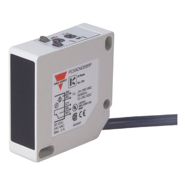

    witam wiem ze pytanie banalne co dla niektorych ale dla mnie nie (kto pyta nie błądzi podobno)
    ostatnio urwałem kable od takiego czujnika i chciabym go sam podłaczyć czujnik steruje swiatłęm
    mam 5 kabli niebieski,zółty,biały,czarny i siwy jak je podłączyć bo nie chce go popsuć
  • #2 17981969
    Trawik
    Według opisu na czujniku to:
    Niebieski i brązowy to zasilanie (ty.podałeś że masz żolty)
    Czarny to styk COM
    Szary to styk NC
    Czarny to styk NO
