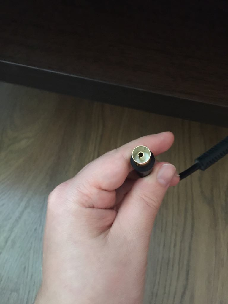

    Przeprowadziłem się do nowego mieszkania i zmagam się z problemami z sygnałem z anteny naziemnej. Nigdy nie miałem większego doczynienia ze sztukowaniem kabli, więc może pokażę jak to wygląda. Otóż, tak wygląda kabel antenowy, który wychodzi z anteny naziemnej:
    Jak poprawnie połączyć kable antenowe do TV? Brak sygnału i klatkowanie obrazu
    To zaś jest kabel antenowy wychodzący z TV:
    Rozumiem, że trik polega na tym, żeby je połączyć. Dlatego też zrobiłem coś takiego:
    Kabel koncentryk, odsłonięty przewód z obu stron, gdzie nałożyłem szybkozłączkę. Problem jest następujący – po podłączeniu przewodu sygnału w ogóle nie ma, a jeśli jakimś cudem złapie raz na 10 prób, to łapie tylko 8 kanałów, prawdopodobnie z któregoś z MUXów, jednak obraz klatkuje i zacina się wskazując na znikomą siłę sygnału.
    Chciałem was spytać – co robię źle?
    Będę wdzięczny za wszelkie sugestie!
  • #2 17982647
    andpol 33
    Jeżeli kable są poprawnie zarobione to pewnie w tym kablu nie ma w ogóle sygnału. Trzeba zdjąć te gniazda i zobaczyć co tam jest podłączone.

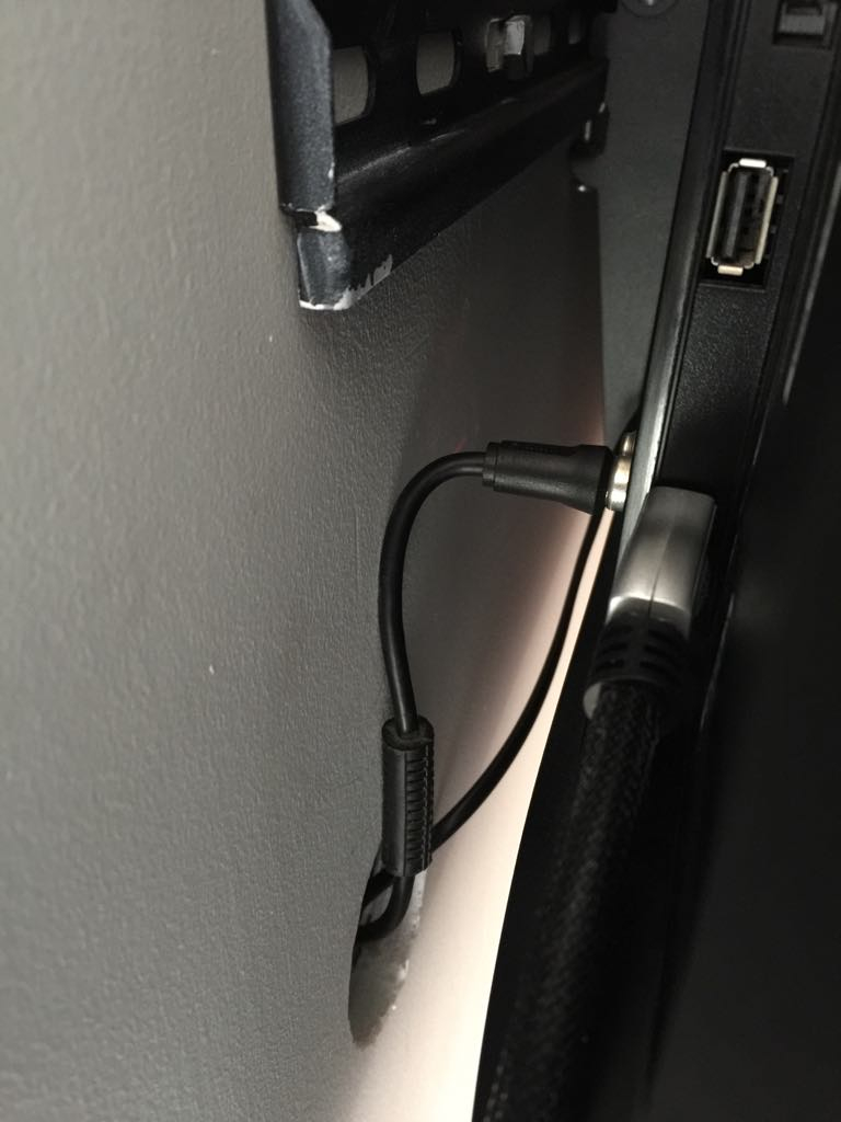

    Dokładnie tak, wygląda na to, że odbieram tylko Mux1 i 2. Trzeci nie odbiera, nawet po skanowaniu ręcznym. O Muxie8 nie wspominam, bo mnie nie interesje. Co do instalacji - mam antenę siatkową na balkonie, bez wzmacniacza, bo do odbiornika na krakowskiej Chorągwi mam jakieś 17 km. Wyjście w TV - owszem, ma:
    Jak widzisz jest w nie wpięty ten czarny kabel, do którego muszę dosztukowywać resztę kabla. Rozwiązanie czysto logistyczne, żeby się dostać do gniazdka.
  • #9 17982852
    andpol 33
    Ten czarny gotowy kabel bardzo słabo wygląda. Ja bym go wyrzucił. Kupić 2 metry porządnego kabla + 2 wtyczki.Link i Link
  • #10 17982892
    _kli_
    Poziom 40  
    A zatem masz własną instalację. Mux-3 nadawany jest na k.50, który propaguje się trochę gorzej niż k. 23 i 25 (mux-1/2) i ma większe tłumienie w instalacji.
    Oczywiście chodzi o nadajnik. 17 km to teoretycznie niewiele, ale wszystko zależy od lokalnych warunków odbioru. Jednak zacząłbym od gruntownego przeglądu i konserwacji istniejącej instalacji. Być może trzeba coś oczyścić, poprawić lub wymienić (np. symetryzator w puszce antenowej lub przewód - np. jak sugeruje kolega wyżej).
