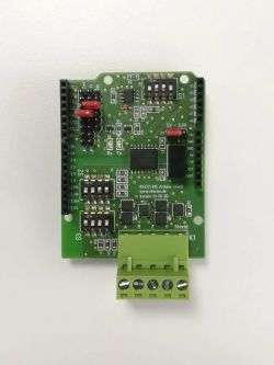

Krok 2: Podłączenie NMEA 0183
Po prawej stronie pokazano typowe, różnicowe wyjścia z urządzenia z interfejsem NMEA. W każdym urządzeniu znajdziemy linie OUT+ oraz OUT-, czasami opisywane jako TX+ i TX-. Opcjonalnie możemy znaleźć także wejście różnicowe - IN+ i IN- (RX+ i RX-). Jeżeli mamy starsze urządzenie, to może okazać się, że ma ono wyjście w standardzie RS-232 i wtedy zamiast sygnałów różnicowych, znajdziemy tylko pojedyncze linie OUT oraz IN (TX oraz RX). W takim przypadku zamiast interfejsu RS422/485 do naszego Arduino podłączamy konwerter RS232.
Krok 3: Ustawienie zworek
Na zdjęciu po lewej stronie widzimy zdjęcie shielda z interfejsem RS422/485 dla Arduino. Ustawiamy znajdujące się na nim zworki w następującej pozycji:
* Zworka UART RX w pozycji 2.
* Zworka UART TX w pozycji 3.
* Zworka wyboru napięcia ustawiona na 5 V
Krok 4: Ustawienia dip-switchy
Opis ustawień przełączników konfiguracyjnych na shieldzie RS422/485 znajdziemy poniżej. Ustawiamy wszystkie trzy zgodnie z załączonymi tabelkami.
