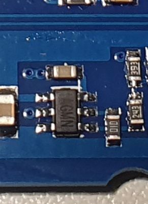

    Witam to mój pierwszy post ;) zawsze dawałem sobie rady ;)
    W hulajnodze elektrycznej wypaliło mi układ smd podpisany U3 koło tych dwóch dużych kondensatorów na płycie. Płyta sterownika model v1,4 niebieska z hulajnogi
    Xiaomi m365. Proszę kolegów może ktoś ma taki sterownik na stole i mógłby zerknąć co to za układ. Dziękuje. Załączam zdjęcie. Prośba o identyfikacje układu Hulajnoga Xiaomi m365

    Może to pomoze: Prośba o identyfikacje układu Hulajnoga Xiaomi m365

    Gdybyś miał problemy z rozszyfrowaniem oznaczenia jest to przetwornica używana do produkowania napięcia 5V.
    Jest to MP1471A. Sprawdziłem na swojej płytce w wersji 1.4 i mam oznaczenie AGMJ. Ostatni znak w kodzie jest mi nieznany ale jest to zapewne kraj produkcji albo po prostu seria.
    W innych wersjach płytki były TPS563200 i są one niemalże zamienne ale przy tych samych wartościach rezystorów dzielnika napięcia feedback układ TPS generuje delikatnie mniejsze napięcie (o około 200mV).
