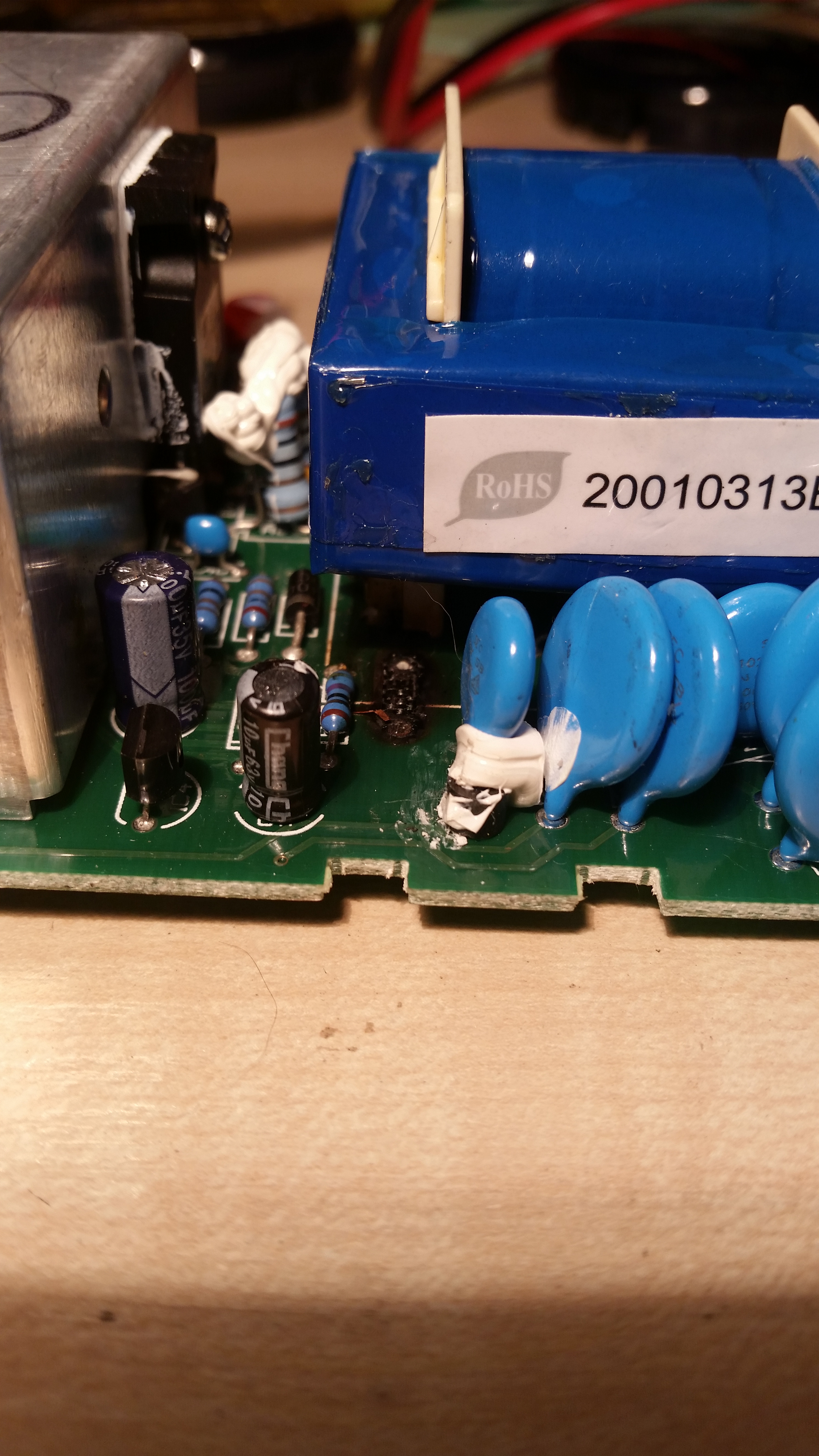

    Mam uszkodzony prostownik CTEK MXS 7.0 ze spaloną diodą UG06C.
    Prostownik CTEK MULTI XS 7002 - MXS 7.0 Uszkodzona dioda
    Niestety dioda ta jest nieosiągalna. Zamiennika też nie udało mi się znaleźć.
    Może ktoś wie jaką inną powszechnie dostępną diodą można zastąpić spalony element, albo ma schemat tego prostownika?
    W załączniku dane techniczne uszkodzonej diody.
    Z góry dziękuję za pomoc.
    Pozdrawiam L.

    Cześć,
    użyłem wyszukiwarki w pewnym sklepie online i znalazłem np. coś takiego Link

    Szkoda że stan magazynowy 0 szt.

    Link z podobnymi parametrami. Nie wiem jaką rolę tematowa spełnia w układzie, przyjmijmy że te 15ns nie jest parametrem krytycznym.

    Udało mi się dostać diody UF104 o podobnych parametrach. Zamontuje i zobaczymy czy będzie coś jeszcze z tego prostownika.

    Zapomniałem trochę o tym temacie.
    Problem rozwiązany. Zamontowałem diodę UF104. Prostownik działa jak należy.
