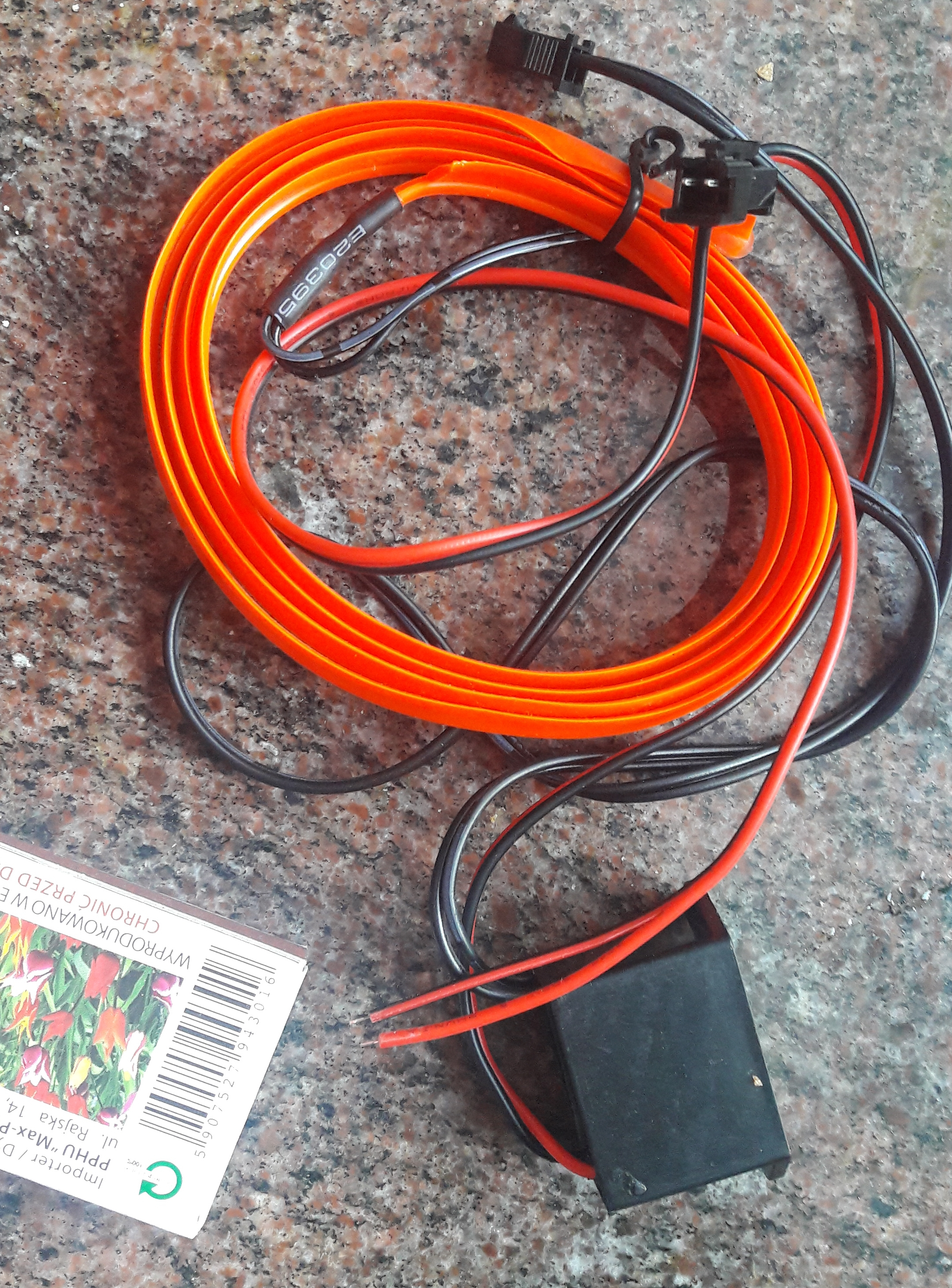

    Wpiąłem się pod złącze przycisku podnoszenia/opuszczania szyby. A konkretnie w jego podświetlenie. Generalnie większość "internetów" sugeruje takie rozwiązanie.
    Niestety, układ działa kilka chwil i się wyłącza. Mało, gaśnie podświetlenie tego przycisku. Dopiero wyłączenie postojówek i ponowne włączenie uruchamia całość ponownie. Sprzęt chiński, no name, jak na fotce. Pobiera 0,06A. Przetwornica się przytyka?

    Problem tkwi w przetwornicach.Są liche.Na 4 sztuki jedna działa poprawnie w aucie.Wprawdzie na stole jest ok, lecz po wpięciu w instalację wariują.
    Odpuściłem, zwłaszcza, że "czerwony" to w rzeczywistości pomarańczowy.

    Rezygnacja z montażu z powodu podłej jakości przetwornic.
