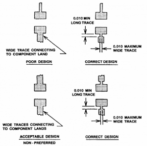

    Nie tylko przelotki na padach mogą jednakże powodować tego rodzaju ruch lutowia. Ułożenie ścieżek dołączonych do pola także może mieć ogromne znaczenie. Asymetryczne ścieżki doprowadzić mogą do niejednorodnej migracji lutowia w piecu, przez co element przemieści się wraz ze spoiwem. Jest to szczególnie istotne podczas lutowania płytek bez maski antylutowniczej (solder mask). Jak widzimy na ilustracji po prawej stronie - asymetryczne ścieżki (lewa strona obrazka) powodują, że wraz z migracją lutowia po ścieżkach (zaznaczone strzałkami) przemieści się także lutowany element elektroniczny.
    Po prawej stronie ilustracji widzimy natomiast preferowane sposoby podłączania ścieżek. W idealnych warunkach, do każdego pola lutowniczego podłączona powinna być pojedyncza ścieżka, odchodząca od niego prostopadle po zewnętrznej lub wewnętrznej stronie. Pamiętajmy, aby ścieżki były symetryczne. Dozwolone są także inne sposoby prowadzenia ścieżek, przykładowe akceptowalne ich ułożenie pokazane jest na ilustracji poniżej:

    Symetria jest ważna nie tylko w kształcie podłączenia - miejscu styku ścieżki z polem lutowniczym - ale także w wielkości samych ścieżek. Wynika to z faktu, iż jednym z czynników, przyczyniających się do migracji elementów jest różnica temperatur pól lutowniczych. Dzieje się tak zwłaszcza, gdy do elementu z jednej strony podłączona jest szeroka ścieżka, lub wręcz wylewka masy. W przypadku rysowanych automatycznie polygonów, większość programów EDA dodaje automatycznie cieńsze ścieżki, łączące pad z wylewką (patrz obrazek z lewej strony), jednakże gdy łączymy szeroką ścieżkę z padem już tak nie jest.
    Ścieżki łączące się z typowymi padami SMD nie powinny być zasadniczo szersze niż 10 milsów. Jeśli istnieje konieczność przeniesienia większego prądu, przez to połączenie, możemy dodać kilka równoległych ścieżek o tej szerokości, jak pokazano na poniższej ilustracji. Co do zasady, długość przewężonych ścieżek nie powinna być mniejsza niż 10 milsów od krawędzi pola lutowniczego do większej ścieżki.

    Jak pokazują powyższe przykłady, niuanse projektu PCB, takie jak szerokość ścieżek czy sposób połączenia ich z polami lutowniczymi elementów SMD, mogą mieć istotne znaczenie dla powodzenia masowej produkcji układów elektronicznych. Jeśli chcemy, by nasze układy montowane i lutowane były automatycznie, zadbajmy o to, by zminimalizować miejsca, gdzie potencjalnie wystąpić mogą opisane powyżej zjawiska. Unikniemy w ten sposób błędów przy montażu układów, które niepotrzebnie zwiększają koszt produkcji danej serii urządzeń.
