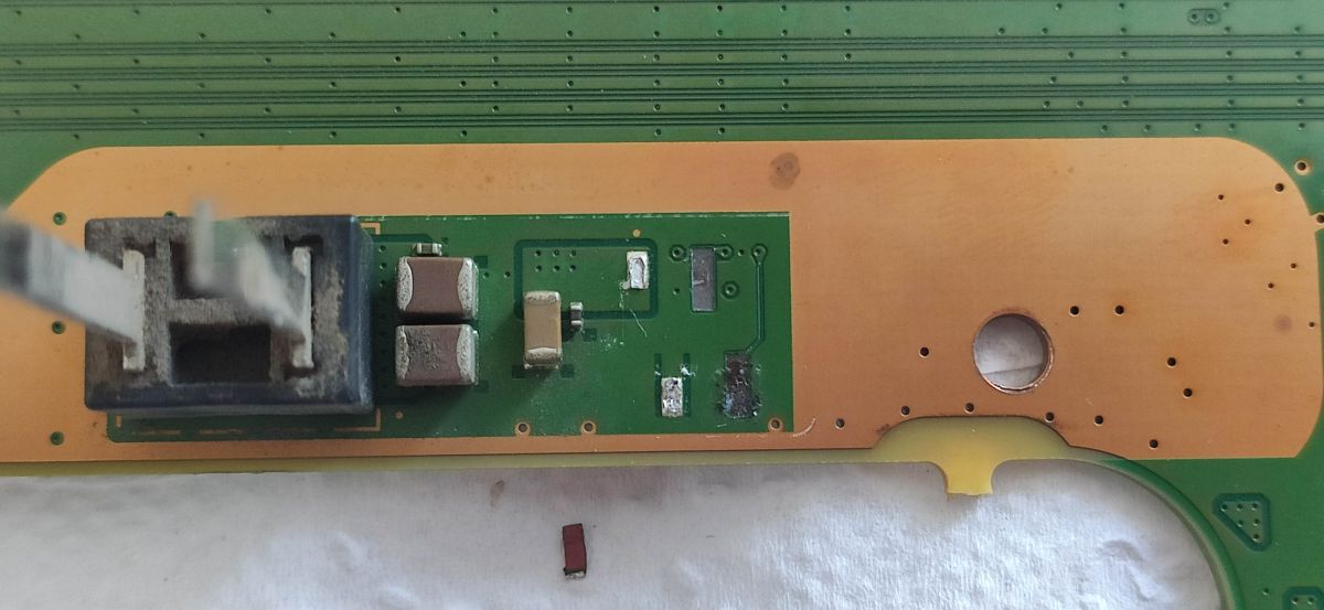

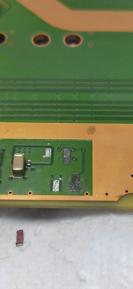

    Witam, podobnie jak kolega powyżej chciałem wyczyścić konsole i przy wypięciu zasilania wyrwałem gniazdo wraz z dwoma ścieżkami? W załączniku wrzucam fotkę. Proszę o podpowiedzieć jak to wlutować. Konsola PS4 pro cuh7016B. Pozdrawiam i z góry dziękuję za pomoc. Naprawa PS4 Pro - Uszkodzona ścieżka przy gnieździe zasilania
  • #9 19911674
    JayRo
    Poziom 37  
    Pady od zasilania się ostały. Można przylutować się do nich zachowujac odpowiednią pozycję konektora. Powinno to widać gdzie pady są nie pourywane. Następnie cienkimi drucikami przylutować się do przelotek od urwanych padów, to są jakieś pady sygnałowe. Jedna jest bardzo blisko a druga ma długą ścieżkę co ułatwia sprawę. Wcześniej trzeba skrobnąć soldermaskę z nich i pocynować. Połączyć je z pinami konektora i zabezpieczyć jakimś klejem żywicznym, żeby nie oderwały się następnym razem.

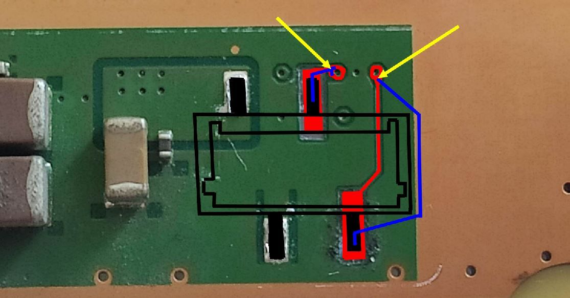

    Dziękuję a czy mogę prosić aby zaznaczył Pan na rysunku gdzie mam te druciki przylutowac ? Dziękuję
  • #11 19911806
    JayRo
    Poziom 37  

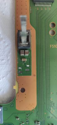

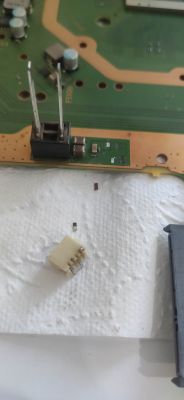

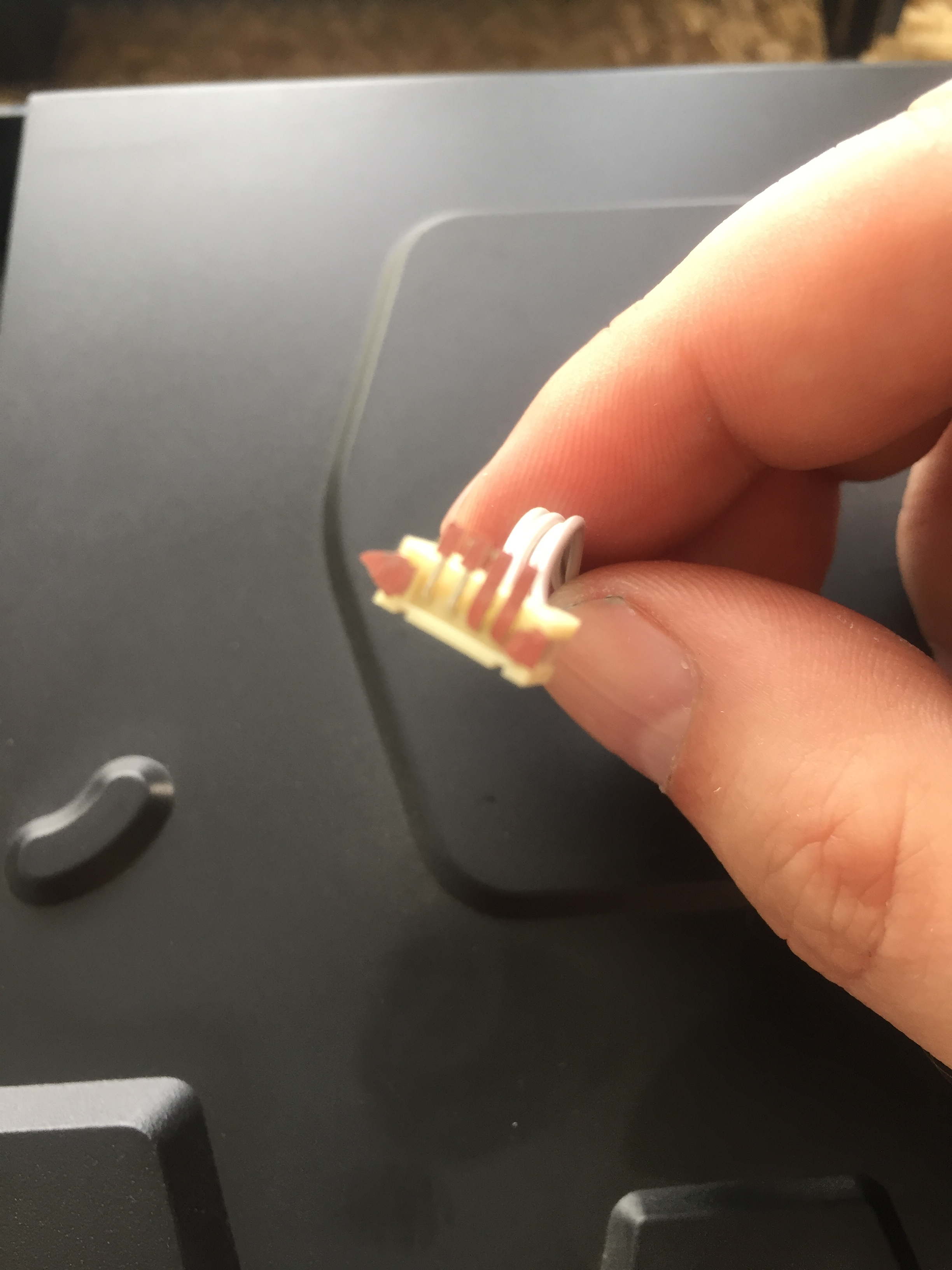

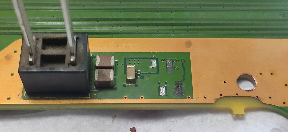

    Oczywiście! Poproszę tylko o lepsze zdjęcie miejsca konektora. Generalnie widać tam co nieco, ale nie widzę dokładnie czy trzecia przelotka była też podłączona.
  • #12 19911814
    kamko3
    Poziom 6  
    Dołączam zdjęcia

    Tak wyglądały połączenia przed incydentem:

    I w którym miejscu mam zdrapać tę górną warstwę ?
  • #15 19912200
    JayRo
    Poziom 37  
    Trzeba się dolutować do tych przelotek zaznaczonych żółtymi strzałkami. Ostrożnie z drapaniem maski bo wszędzie na około jest masa, a zwarcia do masy chcemy uniknąć. Zaznaczyłem na niebiesko potencjalne przewody. Ten dłuższy polecam dać izolowany, bo jak wyżej będzie zwarcie.

    Jeszcze raz dziękuję bardzo i dam znać jak zlutuje. Pozdrawiam.
  • #18 19913833
    kamko3
    Poziom 6  
    Dziękuję, zrobiłem jak Pan zaznaczył i konsola śmiga. Pozdrawiam

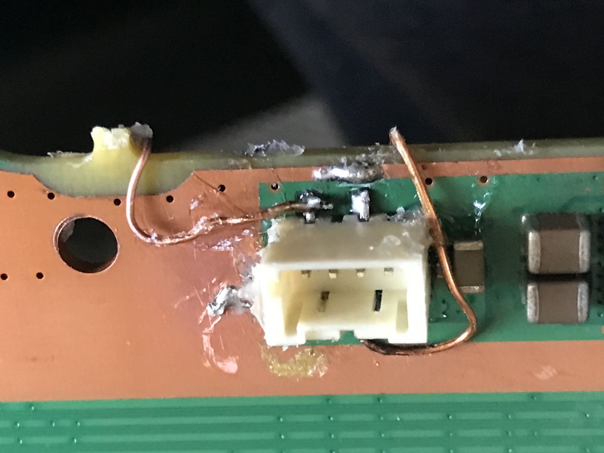

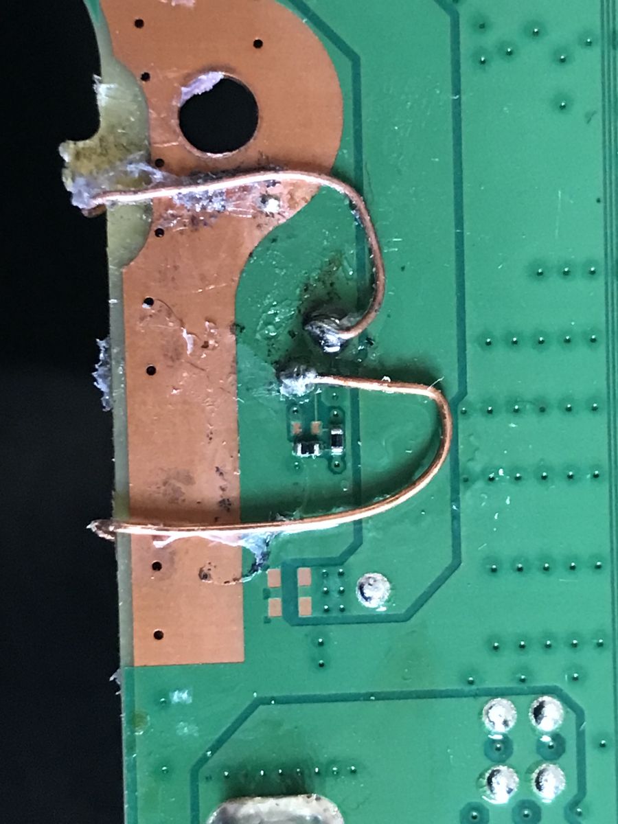

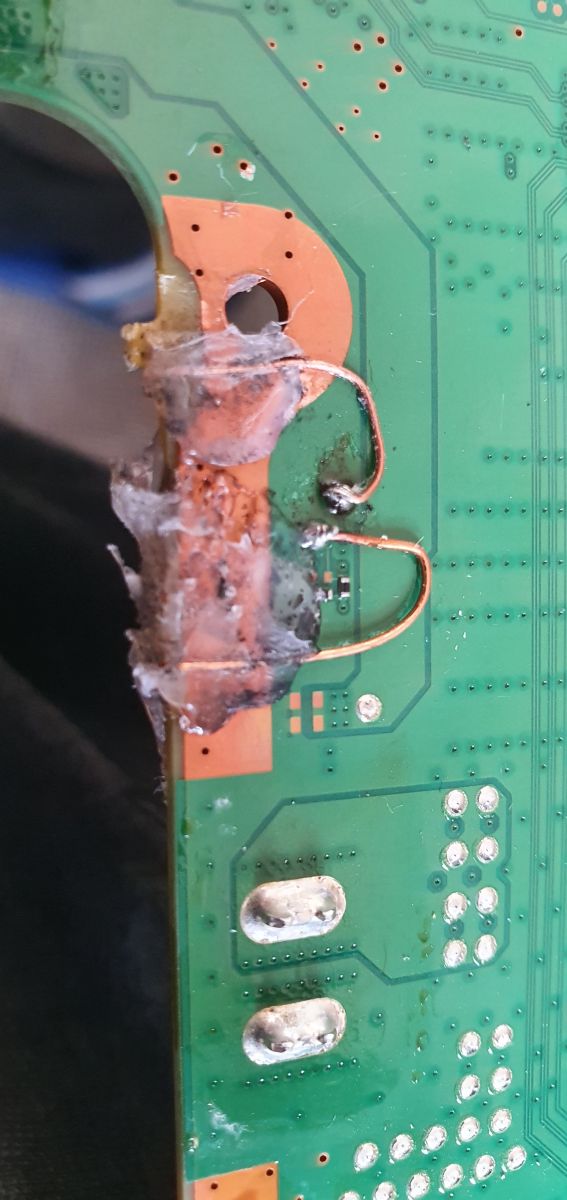

    Witam. Podepne sie bo tez mam taki problem. Zanioslem do elektronika i z tego co widzialem chcial zrobic obejscie z opornika z drugiej strony. Lecz nie zdalo to egzaminu. Jest wogole zrobic takie obejscie?
  • #20 20003771
    JayRo
    Poziom 37  
    Pokaż jak to wygląda, wstaw jakieś fotki. Zdjęcie gniazda jak i tej inwencji twórczej Pana elektronika.
  • #21 20003798
    Honda2008
    Wstyd wstawiać takie zdjęcia bo to troszkę żenujące,ale proszę mi dać chwile czasu bo muszę ją znowu rozkręcić a za wiele czasu wolnego nie ma po pracy. Jutro postaram się dodać jakieś fotki. Stan rzeczy nie odbiega wiele od poprzednika postu,ale teraz to już wyższa elektronika. Jutro wrzucę fotki. Dzieki za odzew!
  • #22 20005061

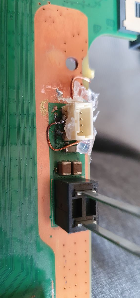

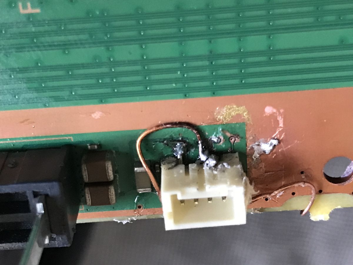

    Honda2008
    Normalnie nasuwa sie pytanie,co sie tu od-ebało?! Jest ratunek dla tej płyty? Nie jestem szpecem od elektroniki ale dla mnie to fuszera. Naprawa PS4 Pro - Uszkodzona ścieżka przy gnieździe zasilania Naprawa PS4 Pro - Uszkodzona ścieżka przy gnieździe zasilania
    Kabelki izolowane,sprawdzane miernikiem. Oskubalem klej i dorzucze widac teraz jak to wyglada Naprawa PS4 Pro - Uszkodzona ścieżka przy gnieździe zasilania Naprawa PS4 Pro - Uszkodzona ścieżka przy gnieździe zasilania Naprawa PS4 Pro - Uszkodzona ścieżka przy gnieździe zasilania
  • #23 20005127
    JayRo
    Poziom 37  
    No zapiera dech w piersiach. Pan ''elektronik'' delikatnie mówiąc się nie popisał. Można to było spokojnie połączyć po stronie konektora, dużo bardziej estetycznie. Bez tych drutów polutowanych kolbą chyba do rynien i obróbek dekarskich. Sam zamysł nie jest zły. Punkty prawidłowo zlokalizowane, i jak piszesz że te druty nigdzie nie przywierają to nawet powinno to działać. Pytanie co było wcześniej, czy była jakaś inna nie udana próba uruchomienia a było gdzieś zwarcie? Mogło się coś uszkodzić wtedy więcej.
  • #24 20006200
    Honda2008
    Byla proba reanimacji przeze mnie,poprzez przylutowanie dwóch ocalałych pinów. Niestety przez niekompletna wiedzę było to błędem. Spróbuję jeszcze raz prześledzić miernikiem połączenie zrobione przez Pana "e" i zobaczę czy nie są zamienione piny
