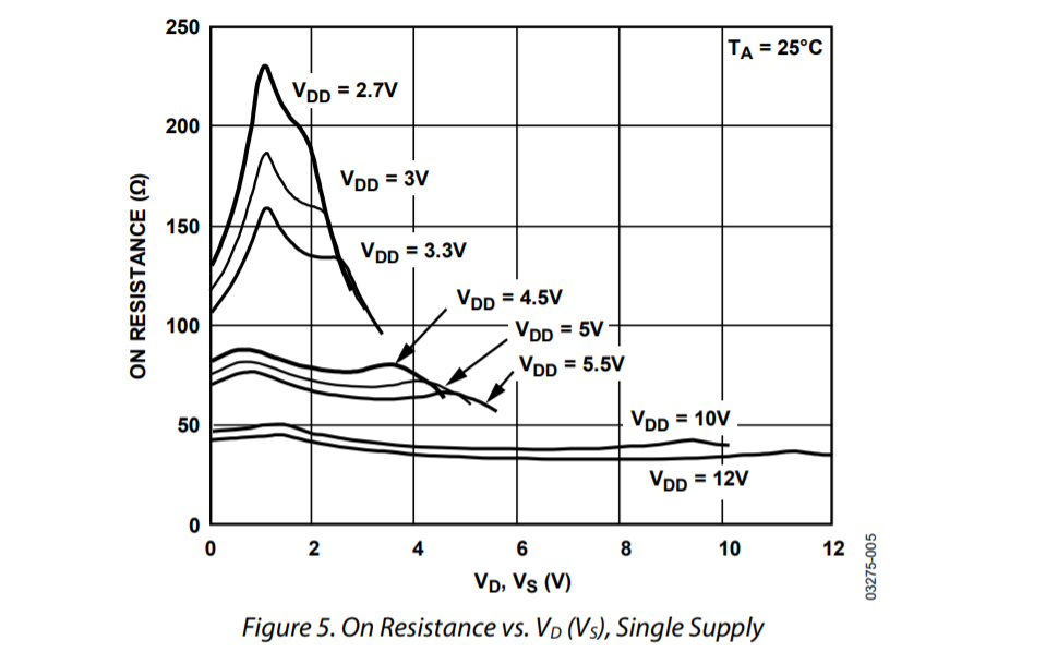

Mogłoby się wydawać, że stosowanie przełączników półprzewodnikowych, takich jak ADG633, jest idealnym rozwiązaniem w takiej aplikacji. Niestety, ich implementacja nie jest taka prosta, gdyż układy te mają kilka swoich cech charakterystycznych, których nie można pomijać. Jedną z nich jest rezystancja samego przełącznika, która bardzo często zależy od amplitudy sygnału. Na wykresie poniżej widzimy zależność rezystancji przełącznika od napięcia doń przyłożonego dla różnego poziomu napięć zasilania.
Widzimy na powyższym wykresie, że rezystancja załączonego przełącznika sięgać może nawet 240 Ω w skrajnych przypadkach. W naszym systemie na szczęście problem ten nie jest tak palący, ponieważ układ ten zasilany jest napięciem 12 V (było ono i tak potrzebne do zasilania wyświetlacza), dzięki czemu rezystancja przełączników wynosi jedynie około 45 Ω, czyli jest niższa niż błąd rezystancji wykorzystanych do konstrukcji systemu oporników (o tolerancji 1%).

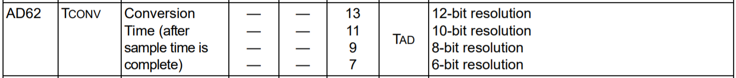

Kolejnym krokiem jest digitalizacja napięcia na kondensatorze i wyznaczenie cyfrowej wartości odpowiadającej analogowej wartości spróbkowanego napięcia. Czas tej operacji zależny jest od rozdzielczości, jaka nas interesuje. W poniższej tabeli widzimy zebrane różne wartości czasu akwizycji dla rozdzielczości 12 bitów do 6 bitów.
Aby uzyskać maksymalną prędkość akwizycji, w prezentowanym oscyloskopie wybrano tryb 6-bitowy. Daje to najkrótszy czas digitalizacji. Dodatkowo, wykorzystywany ekran ma tylko 64 piksele, czyli 2^6, więc tak czy inaczej nie dałoby się wyświetlić przebiegów dokładniej.
Całkowity czas przetwarzania wynosi zatem 3 Tad + 7 Tad, czyli 10 Tad. Oznacza to czas 200 ns, co przekłada się na próbkowanie 5 MSPS.
