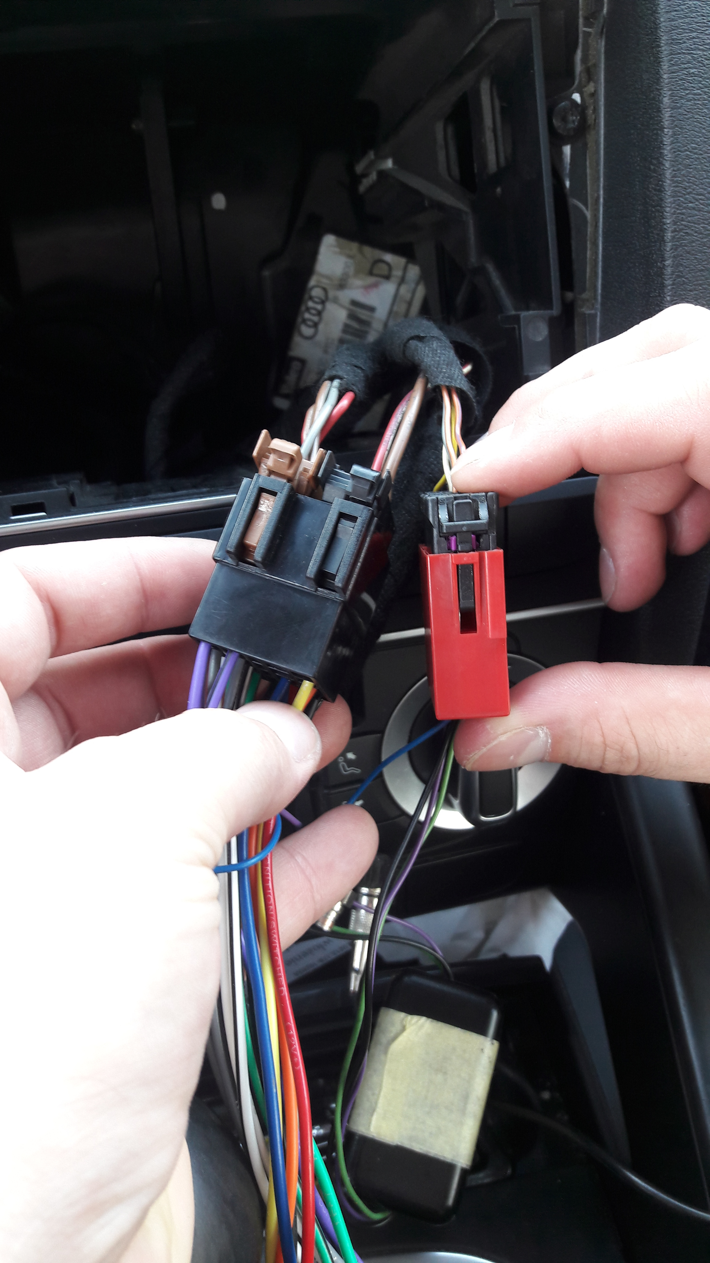

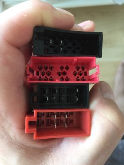

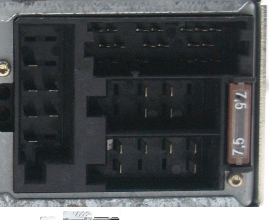

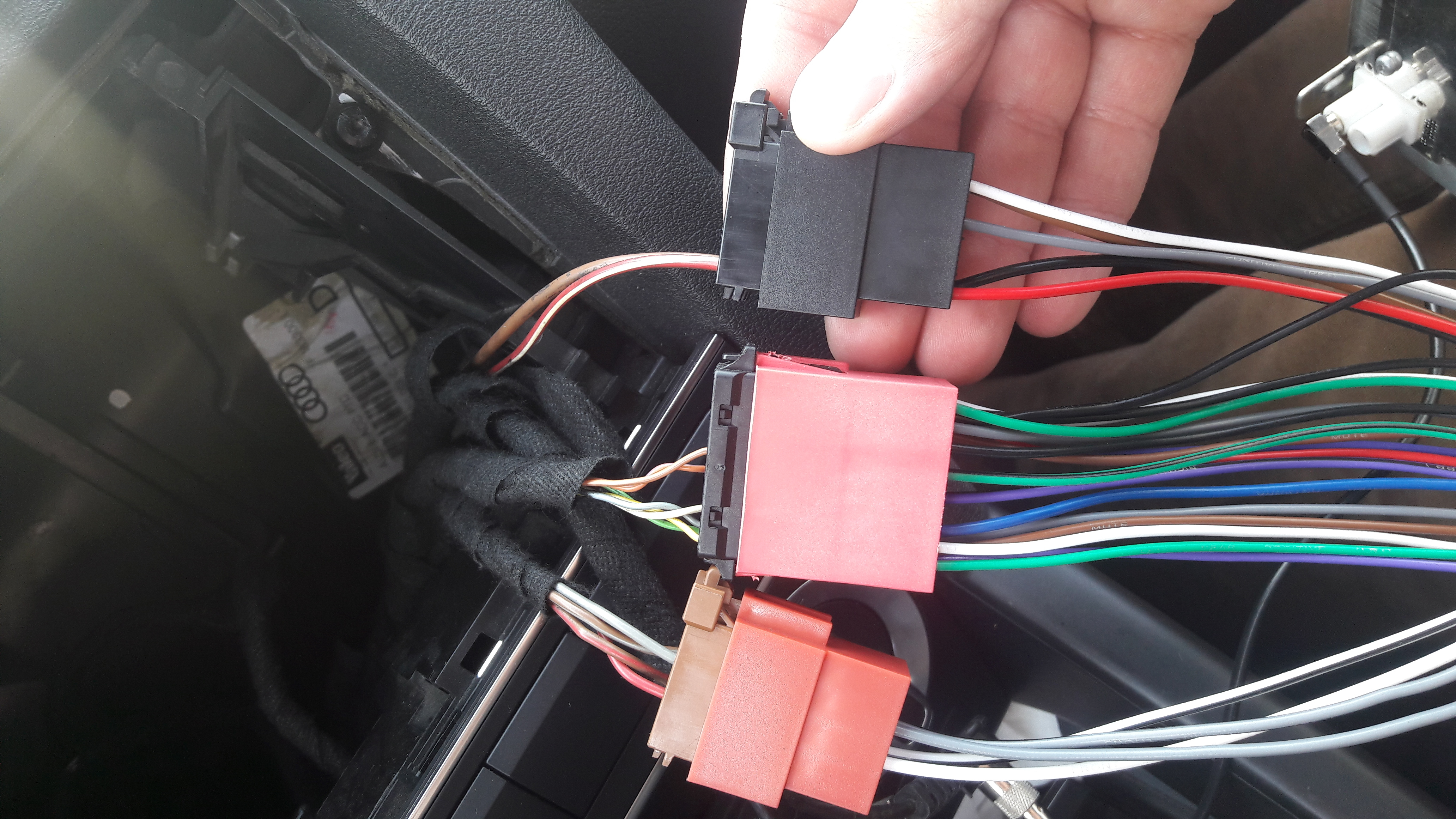

    Witam. Proszę o pomoc. Po zmianie radia na nowsze też audi, nie grają tylne głośniki. TAK NAPRAWDĘ TO NIE WIEM JAK W OGÓLE JE PODŁĄCZYĆ NIE POSIADAM SYSTEMU BOSE PROSZĘ O POMOC

    Po co kombinować jak na all... są gotowe przejściówki z iso 1 na iso 2.

    Kupiłem już dwa razy jakieś przejściówki do głośników z tyłu niestety nic to nie dało.

    Bo kupiłeś pewnie nie to co potrzeba.
    Kup przejście do montażu navi rnse + przejście antenowe bo wtyczki tez masz inne ( ok 120-150zł)

    Kupiłem coś takiego wszystko jest ok tylko nie grają tylnie głośniki Jak podłączyć tylne głośniki w Audi A3 8P po zmianie radia?
    Jak mógłbyś mi podesłać co mam kupić to będę bardzo wdzięczny. Pozdr

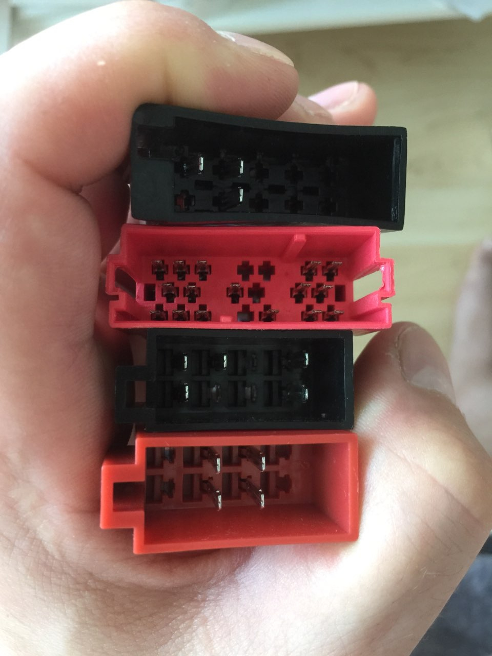

    Ok już kupiłem ZŁĄCZE ISO KOSTKA ADAPTER AUDI NAWIGACJA RNS-E napiszę jak będę miał problem w podłączeniu lecz może uda mi się podłączyć. Dziękuje bardzo za pomoc. Pozdrawiam.
  • #8 18005178
    sseebbeekk
    Poziom 6  

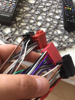

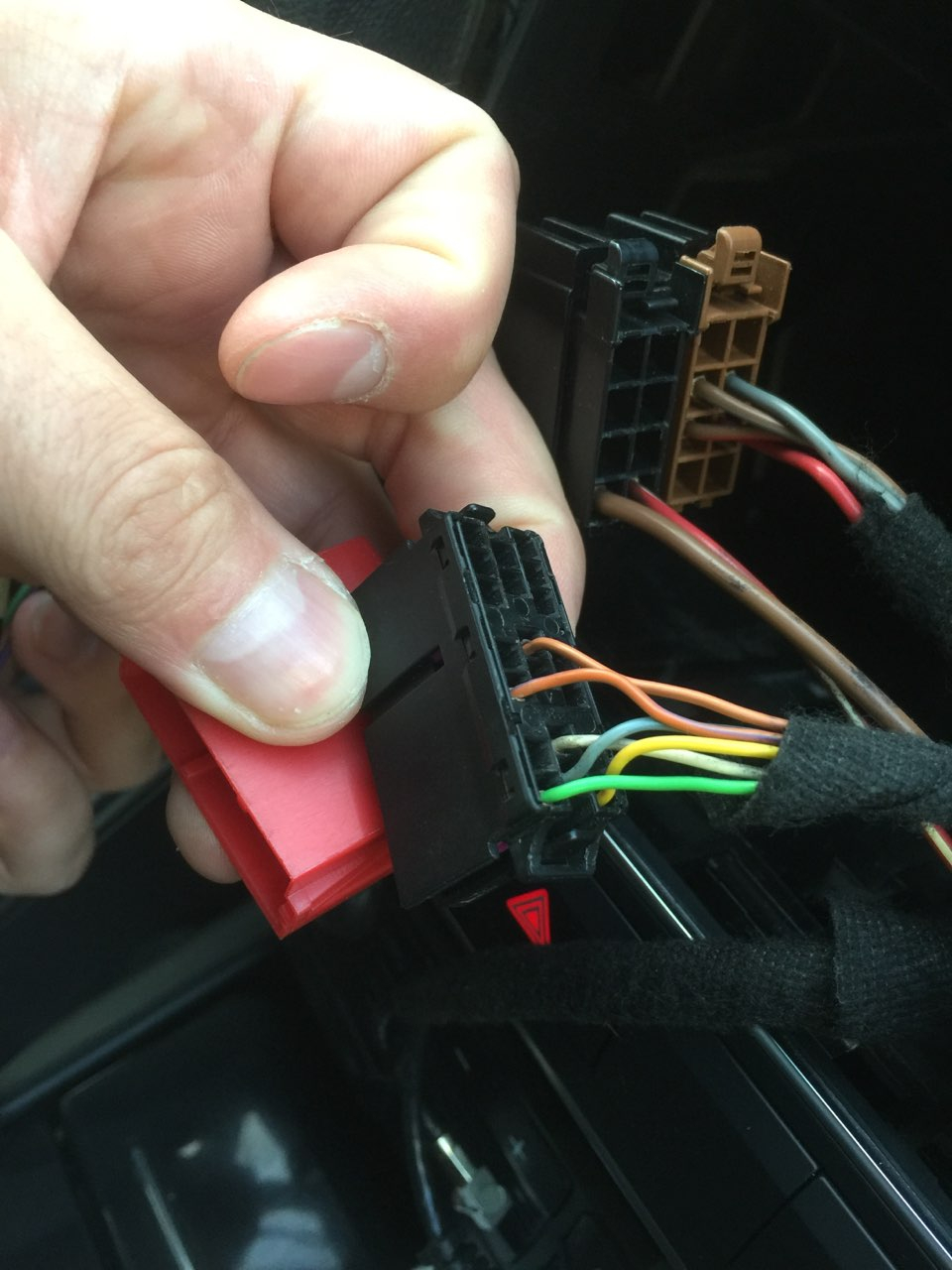

    Witam ponownie. Po podpięciu tej nowej zakupionej przejściówki do radia nie chce się nawet włączyć. Najprawdopodobniej zle coś podpiąłem lecz inaczej te kości nie pasują. Dołączam zdjęcia i proszę o pomoc. Pozdrawiam.

  • #9 18005290
    Szarik85
    Trzeba dołożyć Pin 16 bo to radio potrzebuje dwa plusy. Natomiast to ze nie grają tylne głośniki to może być tylko kwestia kodowania

    Z którym kabelkiem będę musiał go połączyć żeby były te dwa plusy.

  • #11 18006193
    Szarik85
    Zmostkuj z pinem 15

    Rozumiem że mam zmostkować pin 15 z pinem 16 ????
    Proszę jeszcze o potwierdzenie. Nie chcę spalić radia a nie jestem elektrykiem :-)

    Ten pin 15 ma dwa kabelki czerwone jeden idzie do kości czarnej a drugi do kości czerwonej. To dokładnie z którym kabelkiem mam zmostkować ten nowy pin 16 ?
  • #13 18007580
    Szarik85
    Może i ma dwa ale wychodzą z jednego pina czyli tego 15. Dorabiasz pin 16 z kawałkiem przewodu i podłączasz do pinu 15

    ok. czyli z pinu 15 zmostkowac na pin 16

    To nie te przewody !
    Zmostkuj DI SENS i UB+.
  • #16 18007751
    sseebbeekk
    Poziom 6  
    Dziękuje bardzo wszystkim za pomoc tynie głośniki zaczęły grać. Super :-) Dziękuje. Pozdrawiam.
    Szymon zrobiłem tak jak napisał Szarik85 i tył gra. Więc chyba wszystko jest ok.

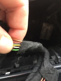

  • #17 18019007
    Suchykemot
    Poziom 7  

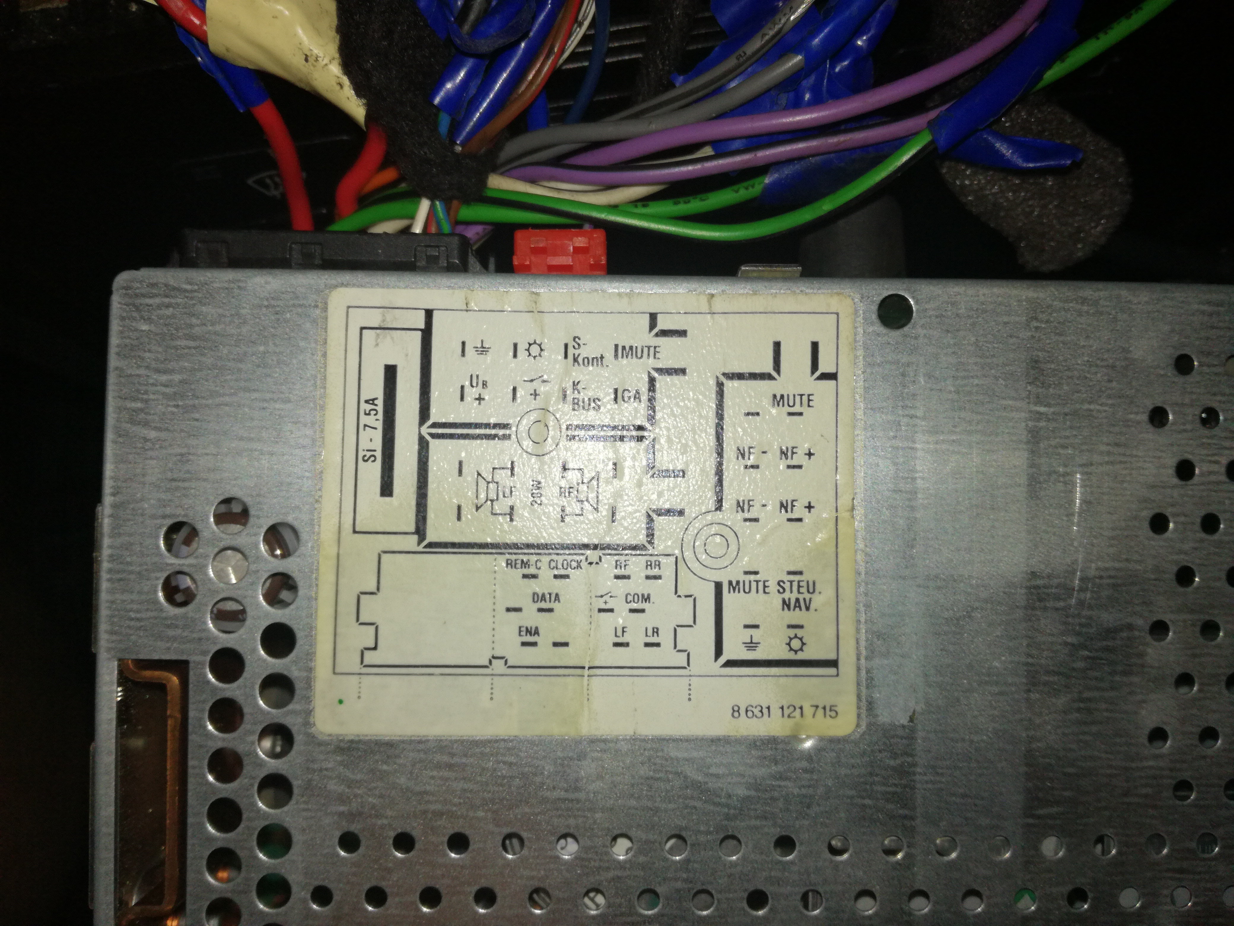

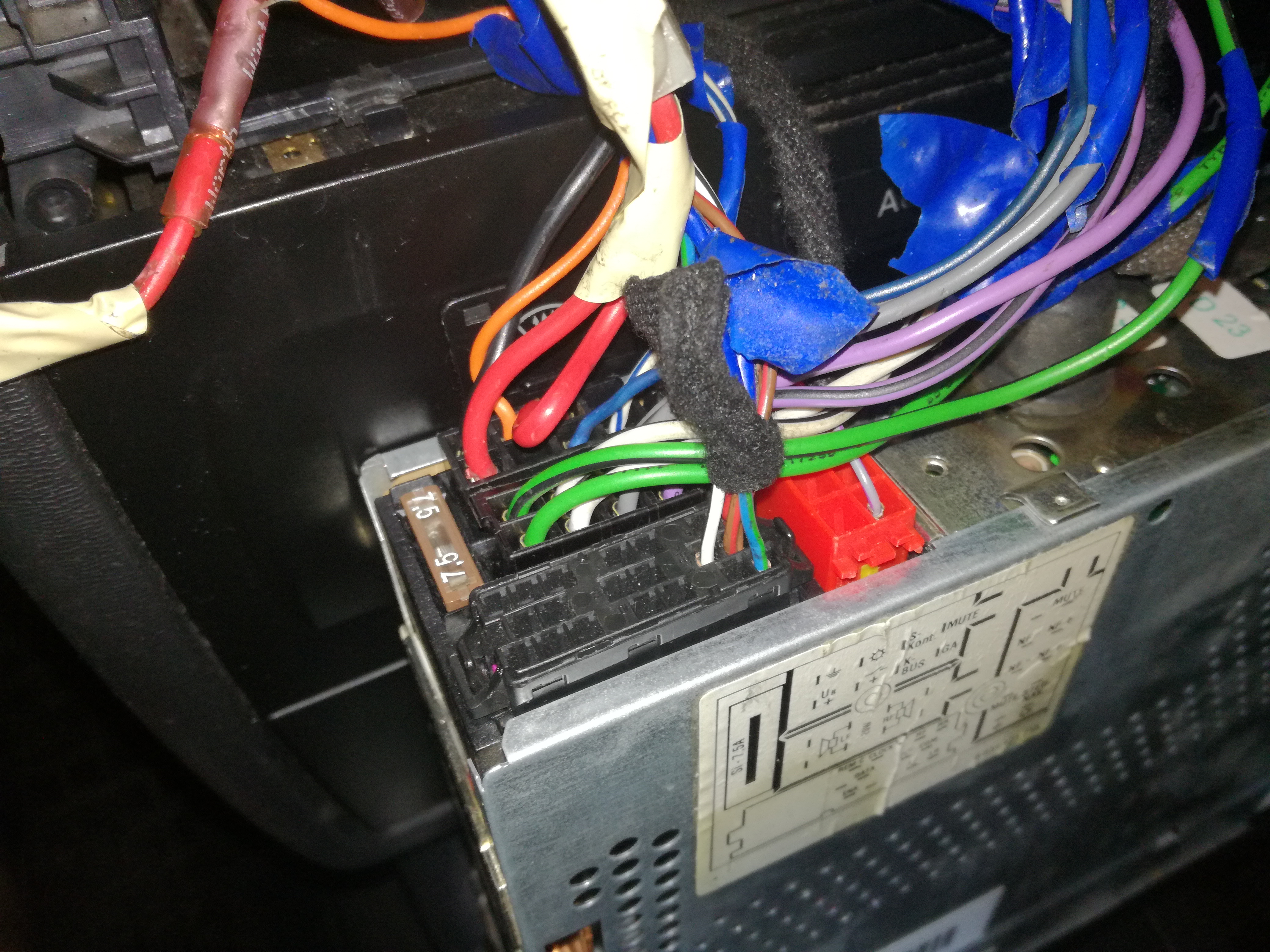

    Witam serdecznie! Długo szukam rozwiązania problemu w necie ale nie mogę znaleźć podobnego problemu więc zwracam się z prośbą o pomoc. Jak w temacie mam problem nie grających tylko tylnych głośników w Audi A3 2001 - radio chorus I. Nadmieniam, że subwoofer NOKIA i głośniki przód ładnie gra. Niemiec oczywiście grzebał w instalacji ale podłączenie tylnej kostki C zgodnie z schematami wydaje ok.
    czerwono-zielony-------złącze C pin 2------ sygnał kanału tył prawy + 0,5mm
    niebiesko-zielony-------złącze C pin 1-------sygnał kanału tył lewy + 0,5mm
    2xbrazowo-czerwony---złącze C pin 3-------masy tylnych kanałów lewy i prawy. 2x0,5mm
    biało-czarny------------złącze C pin 6----- sterowanie załączeniem wzmacniacza 0,5mm
    Macie jakieś pomysły?
  • #18 18019044
    Szarik85
    Tył z takiego podłączenia grać nie będzie,bo radio audi chorus ma wyjście tylko na przednie głośniki w tej kostce gdzie są podkładane te zielone przewody.

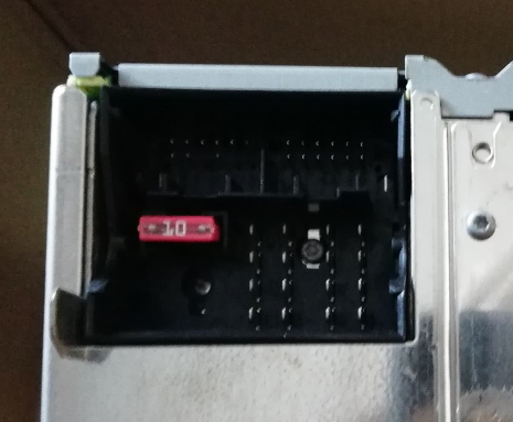

  • #19 18019079
    Suchykemot
    Poziom 7  
    Tzn, że nie muszę sprawdzać przekaźnika w subie, a pomoże wymiana radia? Załączam zdjęcie schematu wyjść tego radia i na nim jest kostka C, która teoretycznie daje sygnał do wzmacniacza, a z wzmacniacza na tylne głośniki
    Z twojego posta domniemam, że w tym aucie 6+1 oryginalnie było zamontowane inne radio? Jakie? Audi 3 w ogóle wydawało modele 4 głośniki przód +subwoofer?
