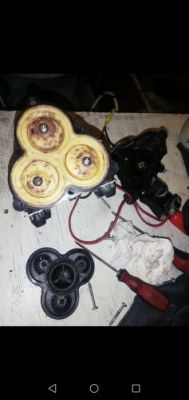

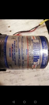

    Jak w temacie. posiadam w swoim kamperze taką pompę ciśnieniową jak się dziś dowiedziałem membranową, przestała podawać wodę mimo iż silnik nadal pracuje, co się mogło stać i czy da sie naprawić?
    rozebrałem ale pierwszy raz w życiu spotkałem się z takim typem pompy,
    czy tylko kupno nowej? do końca podawała mocne ciśnienie na kranie ale wydawało mi sie tylko ze po zakręceniu dłużej dobijała ciśnienie. dawniej ułamek sekundy pod koniec 2 sekudny

    @Sosna9191 A czy przypadkiem nie uszkodził się wyłącznik ciśnieniowy ? Ta pompa jest podłączona na stale do instalacji i uruchamia ja pobór wody ? Bo są takie i takie. Ta z Allegro ma właśnie wbudowany wyłącznik.

    Możliwe że jest nieszczelność gdzieś na odcinku ssącym i pompka się zapowietrza.
    Czy tam jest jakiś filtr na ssaniu ? I może on sie zapchał, w niektórych pompkach membranowych taki filterek siateczkowy siedzi w króćcu dolotowym.

    tak ta jest na stałe podłaczona, odkręcam kran ona sie uruchamia po spadku cisnienia.
    filtra brak, branie powietrza rownież wykluczam bo zanim wymontowałem juz z dwojga złego przeciąłem przewód idący zaraz za pompą i po właczeniu pompy woda nie leciała, a sam moglem ja ustami zassać. Później przy demontażu odkrecając od niej dolot też woda leciała do momentu zrównania sie z ilością w zbiorniku.
    Wieczorem wrzucę film moze będzie łatwiej doradzić
    https://www.youtube.com/watch?v=crsstlkZzlI&feature=youtu.be
    nagrałem film z demontażu pompy może teraz komuś cos się rzuci w oczy
