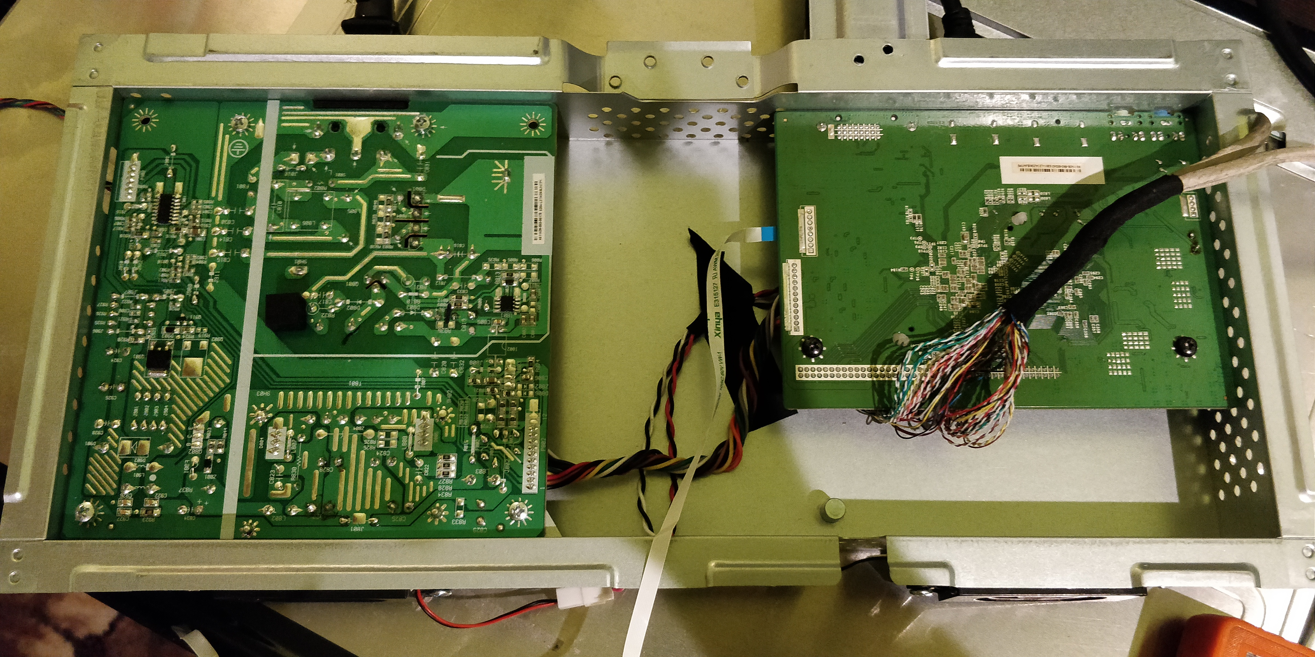

    posiadam w/w monitor lecz niestety uszkodzony po podłączeniu do sieci i komputera nie świeci się kontrolka a monitor nie włącza się. Kondensatory w zasilaczu wyglądają ok przemierzyłem napięcia wychodzące z zasilacza na kilku pinach mam 5V i to wszystko. Jest ktoś może w posiadaniu schematu do tego modelu lub miał podobny problem?

    Masz w zał. SM pod AOC i2353Ph I2353Fh
    -ten sam scaler _cpu Novatek NT68677UMFG
    * czasem wsad SPI A25L020
    - -masz 14V oprócz owych 5V
    Podaj opisy z płytek: main i zasilacz
    -chyba zaczynają się na 715G4509-M01- 000- ....
    czyli coś z Philipsa
    To z tego forum Link
    Np
    Iiyama Pro Lite XB2374HDS, and E2475HDS / B2475HDS.
    Spoiler:
    mb :715G4640-M01-000-004K
    matryca LM230WF3(SL)(B1)
    CPU +SCALER :NT68677UMFG
    FLASH :A25L020AO / * Pm25LD020C
