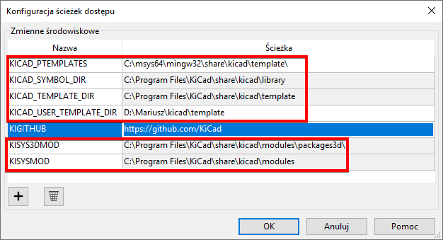

    Jakiś czas temu opiekunowie KiCad-a postawili na repozytorium Github-a.
    Zastanawiam się, czy istnieje możliwość zmiany domyślnego repozytorium opiekunów GitHub-a:
    Zmiana domyślnego repozytorium KiCad na GitHub na własne - jak to zrobić?

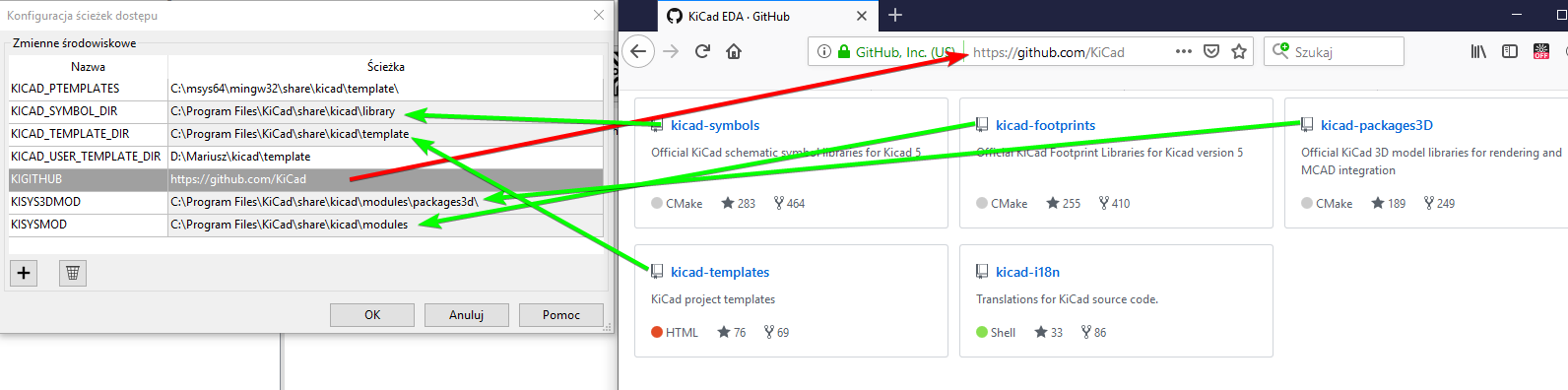

    na własne. Zgaduję, że jeśli założę konto na githubie i zorganizuję na nim taką samą strukturę katalogów i podepnę w miejsce zmiennej KIGITHUB repozyturium np. https://github.com/KiCad_Mariusz zamiast domyślnego https://github.com/KiCad oraz opróżnię dotychczasowe foldery:
    To załadują mi się do nich pliki z mojego repo. Innymi słowy zgaduję, że działa to tak:
    Dobrze myślę?
    Zgaduję też, że (niestety) nie jest to repozytorium dwukierunkowe. Znaczy się, kiedy zedytuję bibliotekę lokalnie, efekty edycji (niestety) nie trafią automatycznie na GitHub-a?
    Próbował ktoś podziałać w ten sposób? Swoją drogą przydałoby się mieć możliwość dołączyć dwa repozytoria GitHub-a (to od opiekunów oraz własne).

    Na początek musisz wiedzieć, że biblioteki zdalne były przewidziane tylko dla footprintów. Zatem nie ma szans na przeniesienie wszystkiego do chmury obliczeniowej. Lecz nawet w tak ograniczonym stopniu KiCad przyjął dość dziwną metodę dostępu do repozytoriów GitHUB, zatem trzymanie swoich bibliotek w ten sposób szybko doprowadzi Cię do szewskiej pasji. Zwłaszcza jak w miejscu gdzie akurat będziesz potrzebował tych bibliotek będzie wolne łącze.
    Co do "jednokierunkowości" to są na to sposoby i zowie się to Copy-On-Write. Potem tylko synchronizować zmiany w C-O-W z główną gałęzią i po sprawie (Np. rzutować C-O-W na swoje repozytorium lokalne i regularnie go wypychać). Korzystając jednak z wersji 5.x trzeba się mocno napracować by to uruchomić, a kto wie czy nie zostanie to po cichu całkowicie wyłączone w którejś aktualizacji serii 5.x. Na razie jeszcze działa...
    Możesz mieć tyle repozytoriów zdalnych ile zapragniesz, to tylko kwestia posiadanych kont i zdefiniowania zmiennych lub bezpośrednich adresów.
