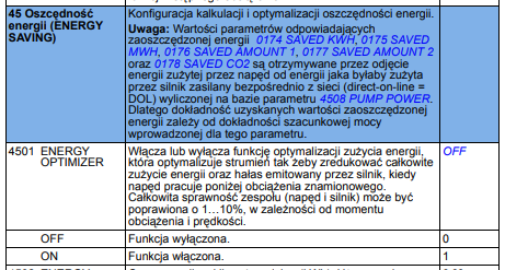

    gag70 napisał:
    ACS310 ma tylko tryb skalarny i nie ma oszczędzania energii o którym Kolega pisze.
    Wektor w ABB zaczyna się od serii 500
    Poniżej screen z instrukcji do ACS310
    Falownik ABB ACS310 wyłącza termicznie przy pracy z wentylatorami Ziehl Abeg

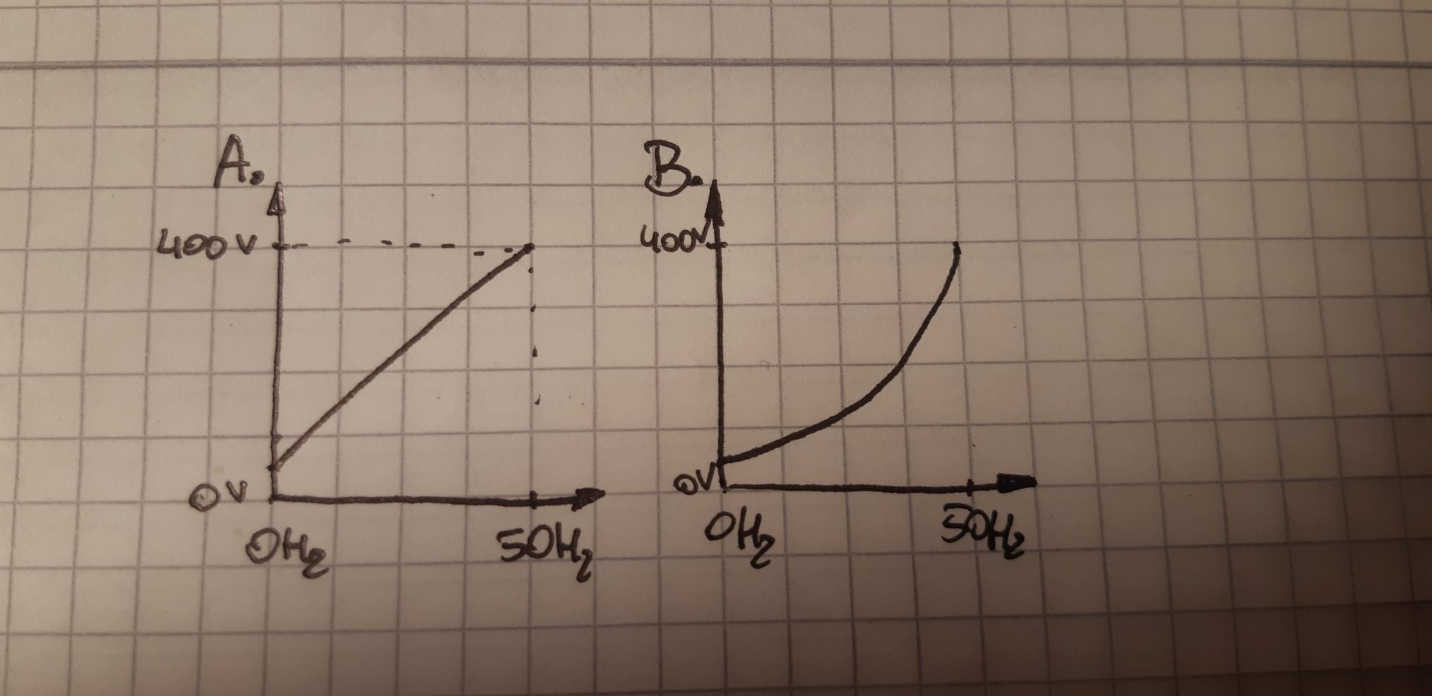

    Funkcja optymalizacji zużycia energii ma za zadanie zmniejszenie strumienia silnika poprzez obniżenie napięcia w punkcie pracy. Przy niedociążonym silniku powinno to teoretycznie zmniejszyć prąd (praktycznie również, sprawdzałem). Niestety, gdy silnik jest solidnie obciążony zmniejszenie napięcia powoduje wzrost prądu (w końcu P=U*I*cosfi).
    Tutaj sterowanie skalarne lub wektorowe nie ma z tym za wiele wspólnego.
    Poniżej zdjęcie jak ta funkcja wpływa na charakterystykę U(f) (wykres B). Jeśli taka funkcja jest włączona fabrycznie (jak np. w Danfossach), to często prowadzi to do alarmów związanych z przeciążeniem silnika. Wyłączenie tej funkcji załatwia sprawę.
    Dlatego zasugerowałem tę możliwość, bo inaczej skonfigurowany falownik przy danym obciążeniu, mógłby mieć niższe napięcie na wyjsciu, co skutkuje zwiększonym prądem i w konsekwncji zadziałaniem wyłącznika termicznego.
    Oczywiście, jeśli poprzedni falownik ma filtr sinusoidalny na wyjściu, a ABB nie ma, to tu mamy prawdopodobnie winowajcę.(
