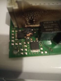

    Witam. Po myciu parowym kokpitu, nie mogłem odpalić auta (cykające przekaźniki) kierunkowskaz migający itd.
    Po dobraniu się do licznika i odłączeniu i podłączeniu kostek, ustąpiło cykanie przekaźników.
    Jedyny objaw to taki że mruga immo, nawet trik z trzymaniem przycisków nie działa mimo że immo zgaśnie.
    Dziś dobrałem się do UCH. i wypalona ścieżka. nagar na przyłączu kostki był także, już kiedyś to się działo.
    Może dlatego nieraz mi gasł podczas jazdy, lub ciężko palił.
    Wracając do meritum.
    Przeszukałem pół sieci i nie znalazłem schematu UCH samej płytki w celu naprawy nie wiem czy był w tym miejscu jakiś element.
    Chyba że jest jakiś program z schematami.
    Gdyby ktoś był łaskawy to bym był wdzięczny.
    UCH-N2 p8200461556--K B v6.5

    #2 17991696
    miler80
    Poziom 34  
    Pakuj drugie UCH, nie warto rzeźbić.
  • #3 18014465
    rumunov
    używany moduł i przelutowanie pamięci eeprom
