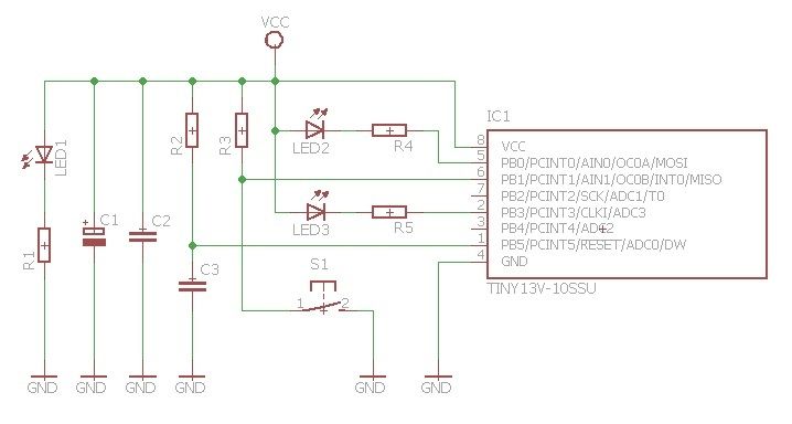

    Na wstępie przedstawiam schemat zagadnienia :
    ATtiny13 Programowy PWM; Timer0 oraz przerwania; [c][eclipse]
    Mikrokontroler ATtiny13A
    Zasilanie Vcc +5V;
    LED1_ dioda zielona = sygnalizacja zasilania;
    LED2_ dioda żółta = sygnalizacja stanu pracy układu w tym że:
    stan spoczynku/oczekiwania = miganie diody co 1 s;
    stan aktywny = dioda "zapalona";
    LED3_ dioda czerwona = sygnalizacja stanu wyjścia układu w tym że:
    stan spoczynku = dioda wygaszona;
    stan aktywny = sygnał PWM 25kHz, wypełnienie 50%; pomiar oscyloskopem;
    Wartości elementów biernych na schemacie zostały pominięte; lecz ich obecność ma wpływ na poprawne działanie programu;
    dla przykładu można przyjść że: R1/4/5= 330R; C1= 100uF/6V; C2/3= 100nF/10V; R2/3= 10kR.
    Elementem wywołującym pracę układu jest Switch S1 który zwierając port PB1 do masy wywołuję zewnętrzne przerwanie INT0, a tym samym uruchamia stan aktywny.
    Przerwanie INT0 według mnie powinno reagować na stan niski gdzie w rejestrze MCUCR wartość ISC01 oraz ISC00 ma 0.
    Do wygenerowania sygnału PWM o częstotliwości przykładowo 25kHz celowo chciałbym wykonać to programowo nie używając sprzętowych PWM'ów.
    Zakładam że do tego celu należało by użyć przerwania sprzętowego timera0 8-bitowego który w tym układzie posłużyłby do utworzenia częstotliwości.
    Pytanie do programistów: Jaką byście metodę wybrali na realizacje tego zadania? Czy lepiej skorzystać z przepełnienia licznika w trybie Normal czy też wybrać tryb CTC jako porównanie. Mile widziana każda wypowiedz najlepiej wsparta przykładowym kodem którego dokładnie przeanalizuje.

    DRAZEK87
    Nawiązując do wypowiedzi użytkownika "trol.six" sprzętowy PWM odpada ponieważ :
    1/ pin PB1 ma być zarezerwowany wyłącznie na przerwanie zewnętrzne INT0;
    2/ pin PB0 mógłby być wyjściem PWM sprzętowym ale dla uproszczenia schematu podałem jedną diodę jako wyjście, a co w przypadku jeśli chciałbym otrzymać ten sam przebieg na trzech innych pinach czyli : PB2; PB3 oraz PB4;
    zaś użytkowniku "stmx" drgania styków są mi znane i jestem świadomy jakie to ma konsekwencję na poprawność działania przerwania; ale załóżmy że sygnał podawany na INT0 jest idealny powiedzmy sterowany za pośrednictwem innego procesora gdzie mamy tylko dwa stany logiczne 0 oraz 1, żadnych drgań ....
    więc jakie pomysły na program ...

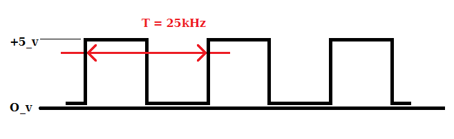

  • #6 17992524
    DRAZEK87
    Wyliczyłem sobie to tak :
    Hz=1/s czyli s=1/Hz;
    Hz to 25kHz czyli 25000Hz;
    s= 1/25000 = 0,00004s
    jeśli przemnoże to przez 1000 otrzymam 0,04ms a kolejne 1000 da nam 40 us czyli tyle ile potrzebuję
    25kHz to okres - T
    rzeczą ludzką jest błądzić rzeczą głupców jest trwać w błędzie....czy popełniłem błąd wyliczeniach ...
