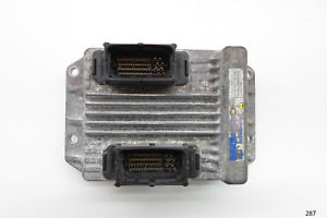

    ps. Może ktoś ma fotkę jak ten sterownik wygląda w środku.

    Coś w tym stylu Opel Meriva 1.7 CDTI gaśnie przy wysokiej temp. - Błąd 0093 i trudności z odpaleniem

    "Trawik" To jest sterownik Delco Delphi Electronic (których zdjęć jest pełno) a nie Denso, zatem nic nie wniosłeś do tematu a tylko mieszasz.
    "Seat21" Dziękuję , widzę że nie powinien mieć przypadłości hybryd z urywaniem się 'wąsów' (długie i cienkie połączenia nie jak w tym powyżej

    Dzisiaj we wtyczkach sterownika poskrobałem piny ( było trochę białego nalotu zwłaszcza na dużych pinach) zgodnie z pierwszą radą i prysnąłem sprayem do kontaktu, jeśli nie pomoże to dzięki twojej fotce wiem jak otworzyć sterownik bez niszczenia , przejrzę go pod mikroskopem (zimne luty/zerwane połączenia) i profilaktycznie wymienię elektrolity.
