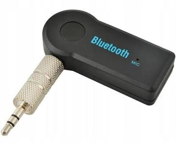

    Moim zdaniem nic to nie da skoro zakłócenia są tylko z modułu BT. To jest jakiś fabryczny moduł czy jakiś za kilkanaście zł z aukcji?

    Moduł z allegro, problem pojawił się dodatkowo z instalacją LPG która czasem działa a czasem zero reakcji. Te dwa problemy pojawiają się od momentu konwersji, Myślę czy moduł bt oraz zasilanie LPG nie zrobić po filtrze. Czy 10A styknie żeby ogarnąć i radio i LPG?
  • #4 17992788
    piotrekwoj1
    Czy to jest taki moduł?

    Mój można znaleźć po wpisaniu moduł AUX + bt opel. czarne małe pudełeczko z 2 kablami do zasilania i kablem aux do wpięcia w radio. Tylko problem nadal leży po stronie cewek a nie modułu..
