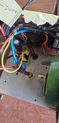

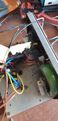

    Witam wszystkich. Buduję prostownik samochodowy ze starego, dość sporego trafo, które na wtórnym daje 14v. Po wyprostowaniu prądu przez mostek wraz z zamontowanym kondensatorem 2000 mikro- daje na wyjściu 19,8v. Po podłączeniu voltomierza z amperomierzem (zasilanie jest z osobnej ładowarki 19V od laptopa) i podłączeniu żarówki samochodowej napięcie jak i natężenie prądu oscyluje od max wartości- do min. - i tak w kółko, i to samo dzieje się z amperami. Dodam, ze na multimetrze cyfrowym napięcie jest podawane jako 10,9V. Czy jest ktoś w stanie mi powiedziec gdzie robię błąd?

    A masz jakiś schemat do tego? Z tych fotek doprawdy trudno wywnioskować jak to połączyłeś.

    Autor tam wstawił jakąś regulację (zdjęcie) o której nie raczył napisać.
    Na prostownik 15V 5A powinno być przyzwoite "sztywne" trafo.
    Kondensator filtru na 5A to 10 tys. uF.
    Ale nie kondensator jest przyczyną.

    @michal.siwarski Koszmarny, gigantyczny potencjometr drutowy - grzejnik- jaka on ma rezystancje ? Są regulatory fazowe na Allegro przewidziane do regulacji obciążeń indukcyjnych. Następnie, jakikolwiek kondensator elektrolityczny na wyjściu prostownika do ładowania akumulatorów jest zbędny! Dalej - skoro już chcesz mieć pomiar napięcia i prądu na tym nieszczęsnym mierniku cyfrowym to => Woltomierz podłącz poprzez rezystor ~ 1 kΩ i zabocznikuj kondensatorem np 2,2 µF / 50 V . Bez podłączonego akumulatora woltomierz pokaże napięcie szczytowe prądu pulsujacego za mostkiem, mało to ważne, a po podłączeniu akumulatora - skuteczne, a właściwie już prawdziwe napięcie na ładowanym akumulatorze. Z amperomierzem podobnie - kilkaset omowy rezystor pomiędzy bocznikiem a miernikiem i też zabocznikowany kondensatorem, w tym przypadku np. 10 µF /12 V. I jeszcze jedno - groszowa przetwornica do zasilania lamp LED (220VAC / 12-30 VDC) obciążona rezystorem 330 Ω / 1 W oraz stabilizatorem liniowym 7812 oraz kondensatorem 220µF/ 25 V zapewni niezależne zasilanie tego miernika.
