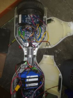

    Dostałem deskę elektryczną bez akumulatora za darmo, to wziąłem, a co.
    Zakupiłem akumulator i po zainstalowaniu go w desce deska dalej nie działa. Mruga cały czas na czerwono AS
    Czytałem, że to problem kalibracji tej deski i tu pojawia się kolejny problem, bo żeby skalibrować deskę trzeba ja wyłączyć, a u mnie się tego nie da. Nie mogę tej deski wyłączyć, żeby przestała wyć. Wciskając przycisk on/off
    jak przycisnę i puszczę go, to wydaje krotki dżwięk w momencie jak puszczę przycisk. Czy deska jest do wyrzucenia czy da się ja jakoś reaktywować ?

    Po lewej stronie widać że mruga dioda 9 razy. Nie wiem czy to ma znaczenie i wyłączyć hoverboard mogę tylko wyłączając baterie. Czy wystarczy wymienić włącznik?
    Widziałem podobne deski po 500 zł. Jeśli naprawa w serwisie miała by mnie kosztować kolejne 200 to nie opłaca mi się jej robić no chyba że to jakaś pierdoła z którą pomożecie.
    A jeśli nie da się nic zrobić, to do czego mogę wykorzystać zakupiona baterie do tej deski?

    Witam mam podobny problem dioda miga 9 razy ja zmieniłem płytę główną i odpala i zaraz gaśnie

    witam deska nazywa sie SKYMASTER WHEELS 10 zabrałem się za stara płytę ona nie dawała reakcji życia z aku przychodzi ponad 40 v che na początek zmienić mofeta IRF9530N może ma ktoś jakiś schemat

    Dodam że mruganie diody 9 razy na płycie głównej jest związane z nieprawidłowym położeniem deski. To norma bo deskę naprawiamy odwrócona o 180stopni :)

    Stare ale może komuś się przyda, brak możliwości wyłączenia deski, uszkodzony tranzystor tip127 (zwarty)
