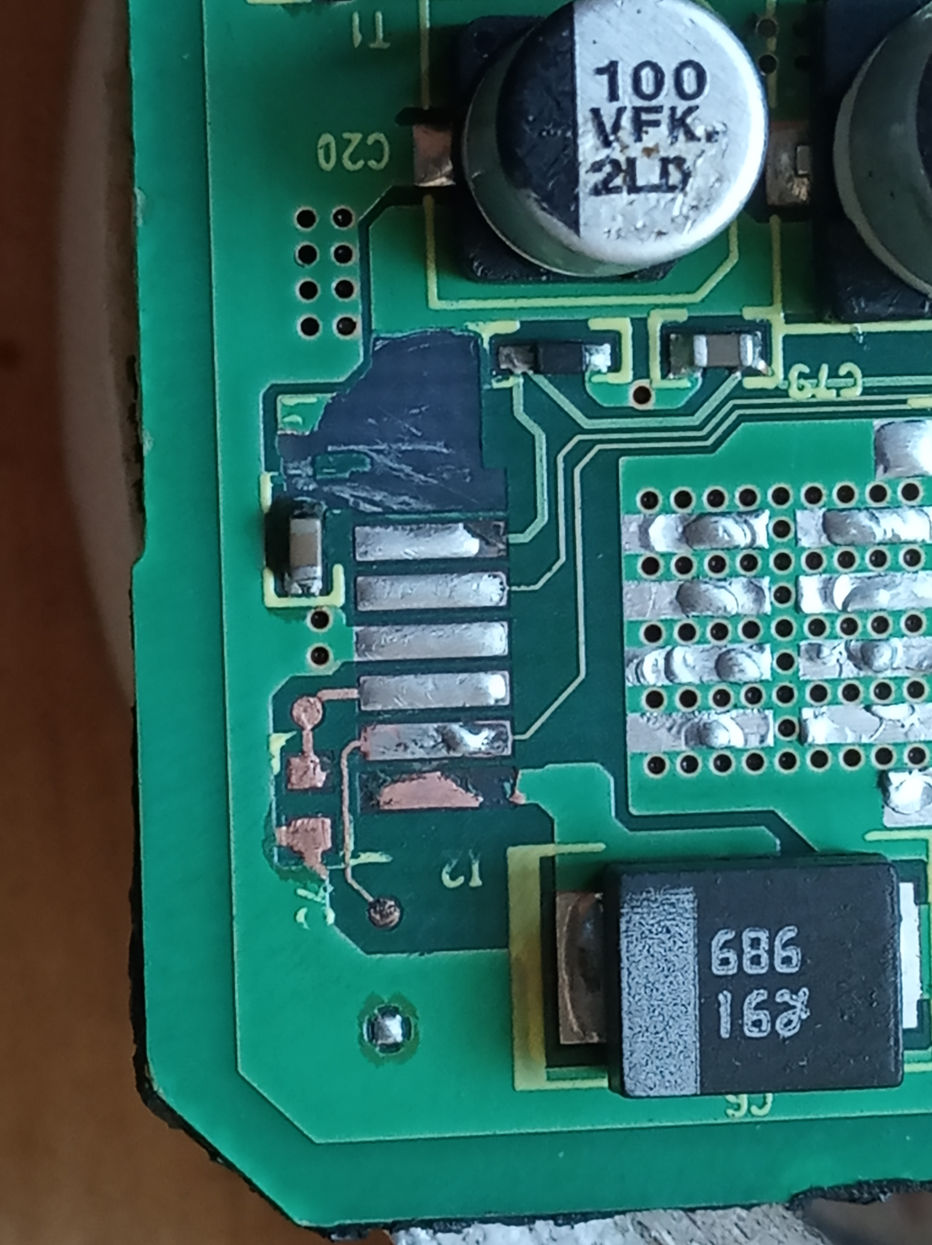

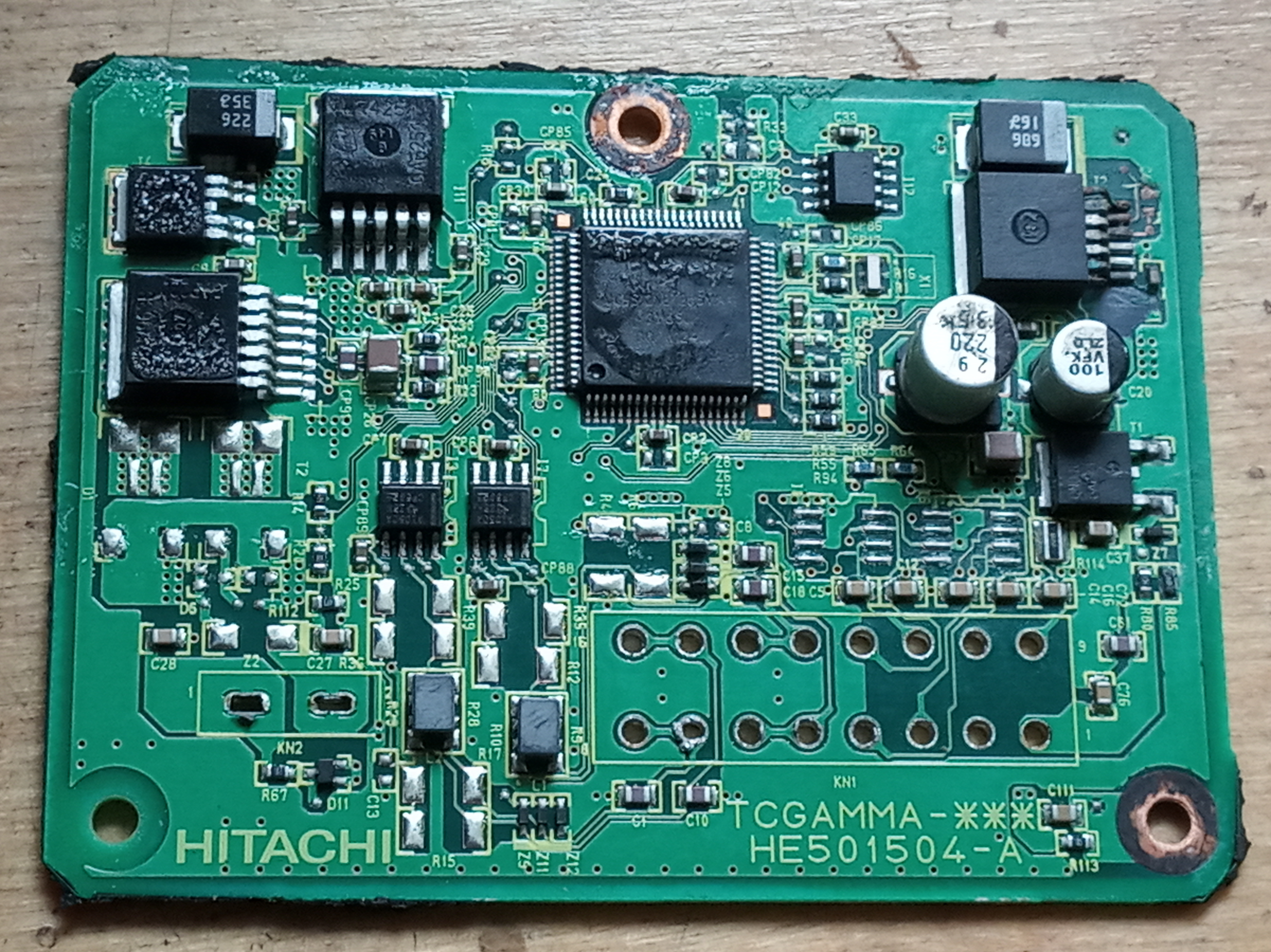

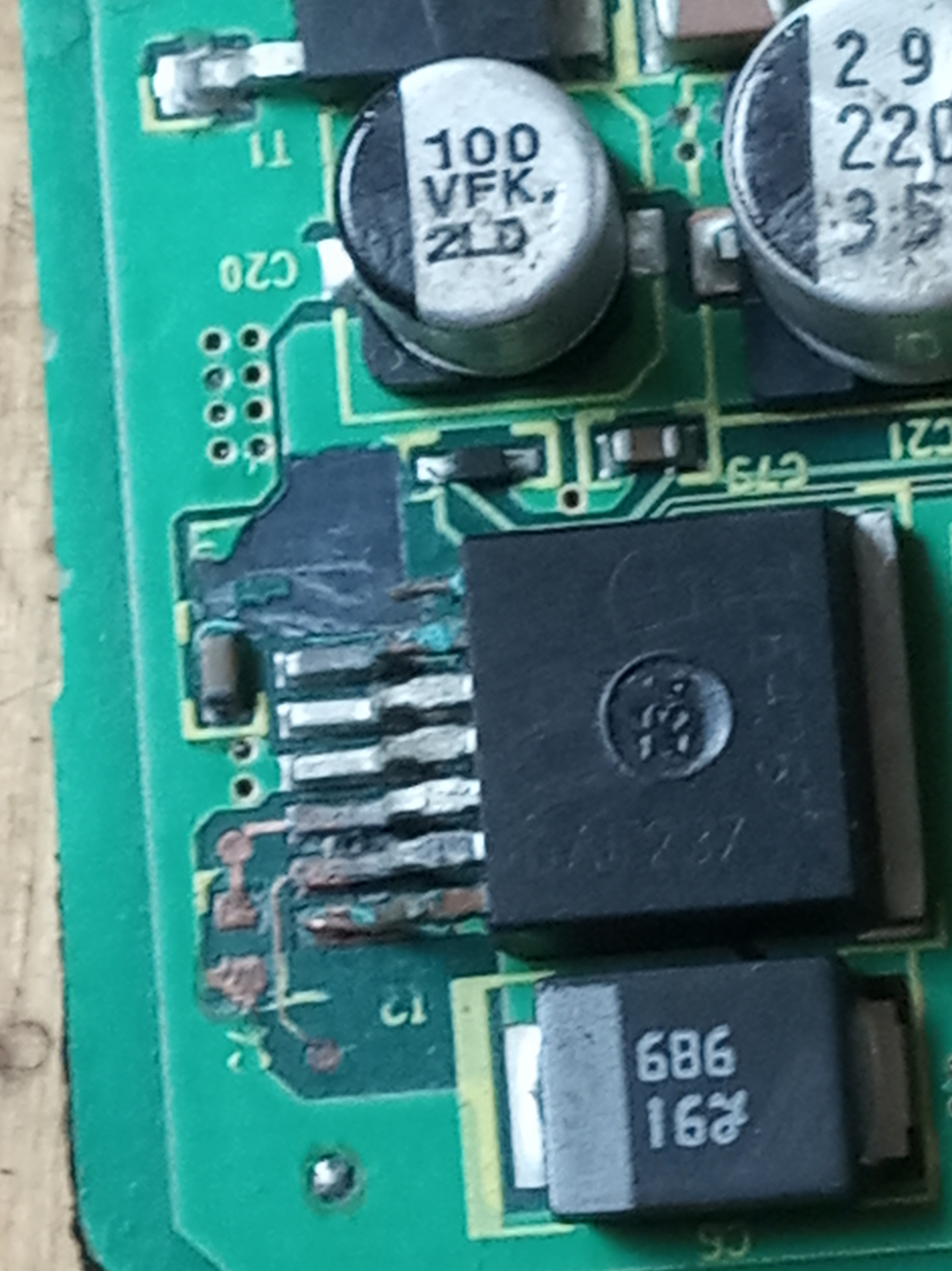

Witam. Posiada ktoś może zdjęcie takie modułu wewnątrz? Mam takie coś zalane do próby reanimacji. Wygnity element to regulator napięcia TLE-4267, tylko wyzarta jest ścieżka pod skrajna nóżkę i nie mam pewności gdzie ma iść. Obstawiam że do kondensatora ale pwwnosci nie mam. Pomoże ktoś?
A orientujesz się może czy na polu oznaczonym C4 ma być kondensator? A jak tak to co można tam wstawić? Moduł dostałem już rozebrany i w obudowie nic nie było.
W notce był schemat połączenia stabilizatora napięcia. Na 5 nóżce miał być kondensator 100nf. Po wlutowaniu wszystkiego i odtworzeniu ścieżek moduł odżył. Dzięki za pomoc i pozdrawiam
