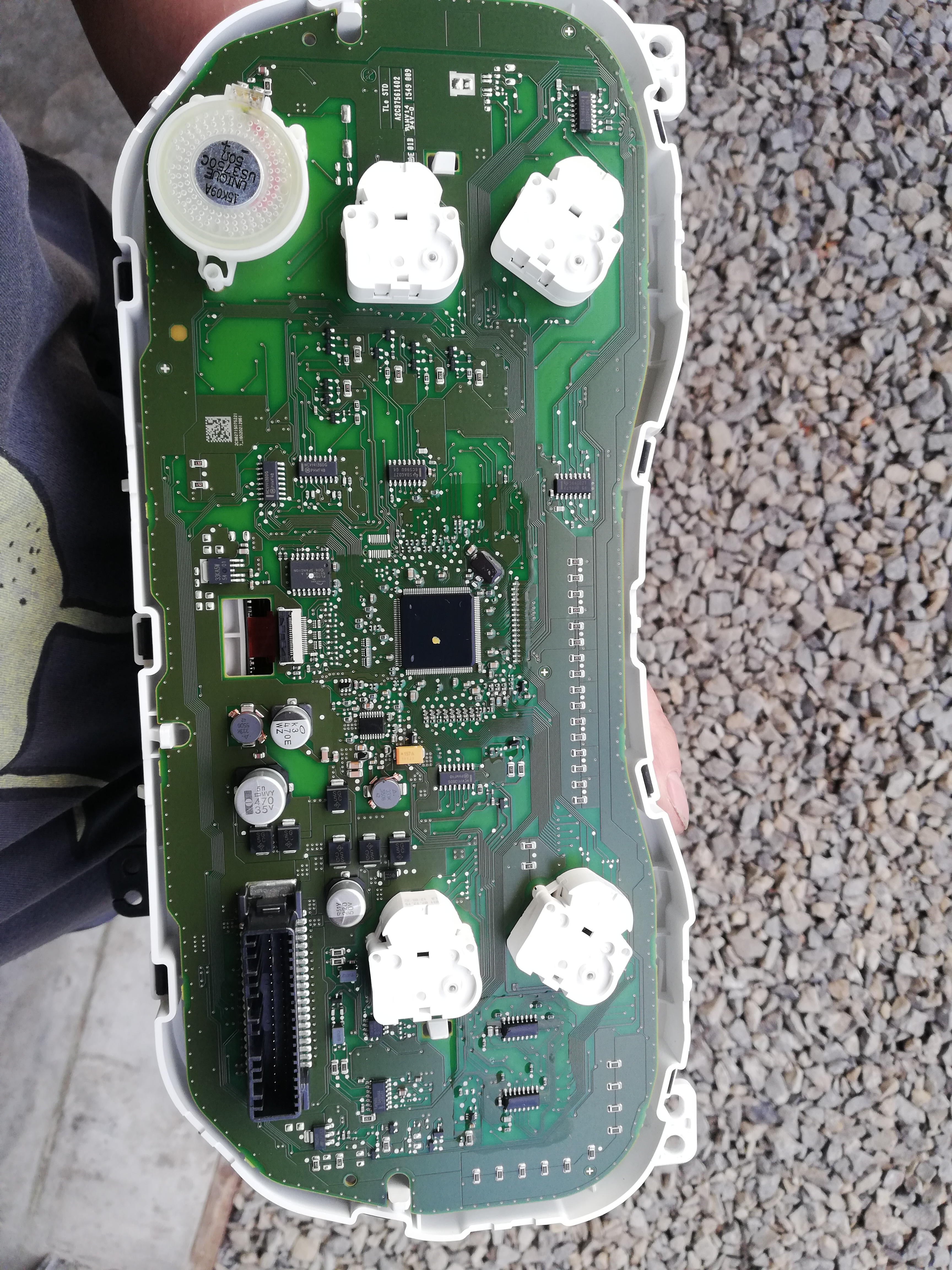

    Wita, mam Hyundai;a Tucsona 2016rok. Auto z USA. Mam w nim przerobiony licznik na Polskę. Teraz kupiłem drugie auto i potrzebuje zczytać pamięć z licznika PL i wgrać do tego z USA. Dodam że podmieniałem liczniki z PL do Usa i nie ma żadnych błędów. Auto pali jeździ.
    Pamięć licznika to D70F3526
    Proszę o podpowiedź jakim sprzętem można to zczytac i wgrac

  • #2 17994675
    piotrekwoj1
    VVDI Prog da radę.
  • #3 17995560
    castin
    Poziom 25  
    Lub tańszy UPA-S
