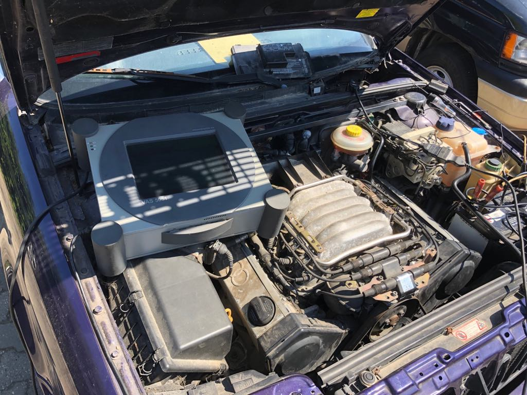

    Audi 80 B4 z silnikiem 2,8 - brak iskry.
    Auto kupione jako "niepalące",przyjechało na lawecie.
    Czujnik wału wymieniany na 3 różne egzemplarze,
    cały czas błąd "00514 czujnik kąta wyprzedzenia zapłonu G4".

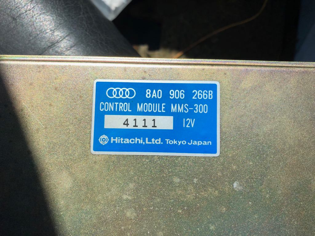

    Sterownik silnika podmieniony na inny, immo brak.
    Sprawdzona ciągłość przewodów pomiędzy czujnikiem a ECU
    Wszystkie napięcia i masy na ECU zweryfikowane.
    Oscyloskop pokazuje impulsy na wyjściu czujnika wału.
    Rozrząd sprawdzony .
    Macie jeszcze jakiś pomysł na tego pacjenta ?

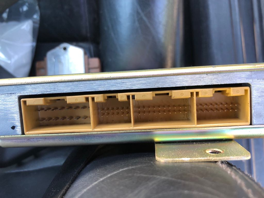

    Problemem była wtyczka ECU.
    Piny nie były "zielone" ale straciły już "sprężystość" i nie było kontaktu na linii czujnika wału.
