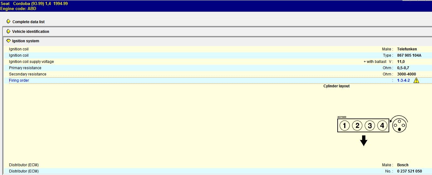

#1 17997087 05 Cze 2019 11:07 ursus23 ursus23 Poziom 9 #1 17997087 05 Cze 2019 11:07 Witam ma ktoś poprawny schemat jaka jest kolejność kabli zapłonowych ?? Bo szukałem i są rożne wersje . Bardzo bym prosił o pomoc i jakieś zdjęcie najlepiej
Pomocny post #2 17997095 05 Cze 2019 11:12 DriverMSG DriverMSG Admin grupy komputery Pomocny post? (+5) Pomocny post #2 17997095 05 Cze 2019 11:12 Odpowiedź znajdziesz w poniższej tabelce: Promuję tematy: 19.10.2020 Honda K20A4 - Autogas Italia PowerJet+ - utrata mocy i check engine 03.01.2020 Tuleje Poliuretanowe - Jak eksploatować, jak serwisować, czym smarować
