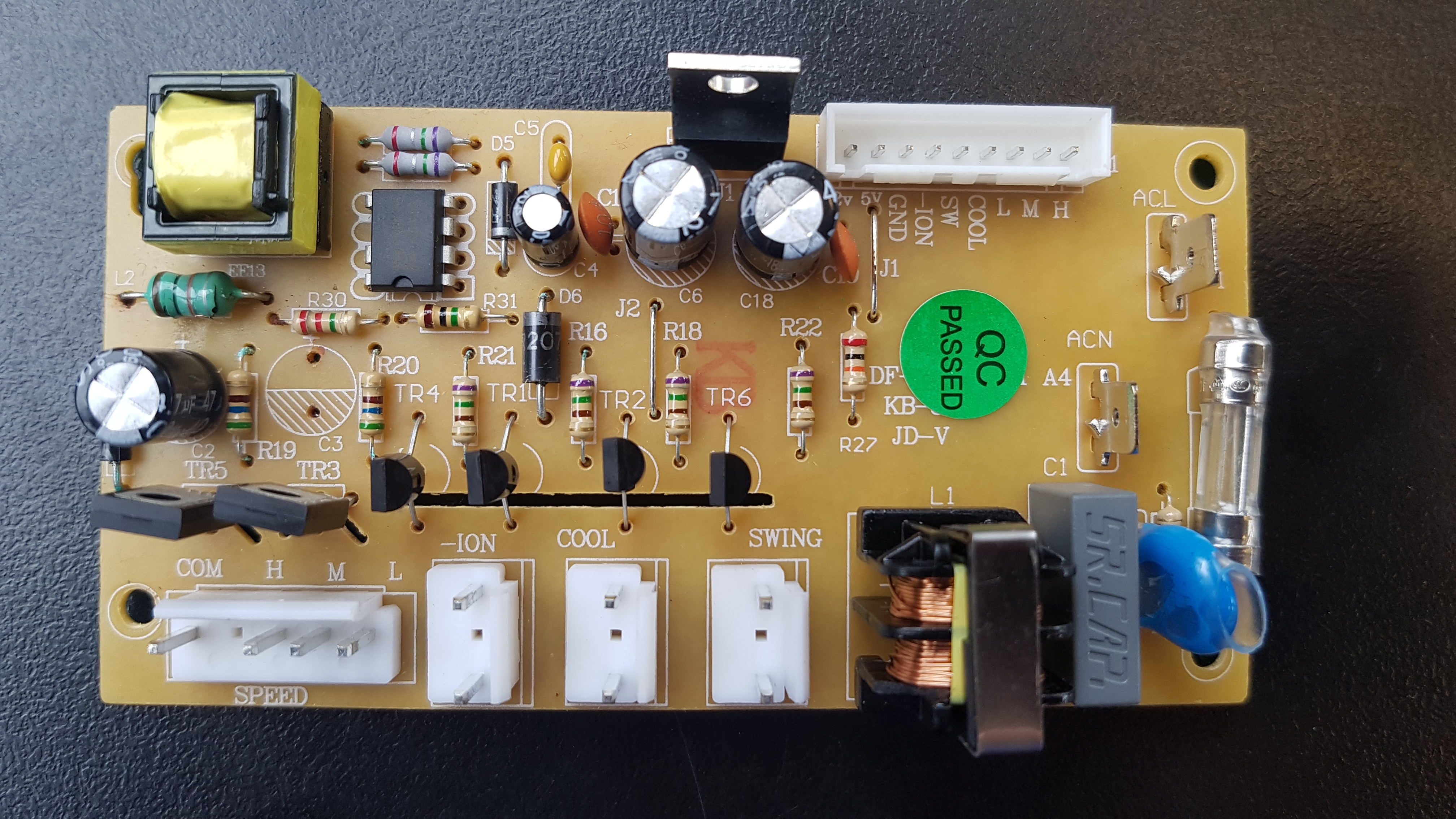

próbuje uratować w/w klimator. Jest coraz cieplej, a mój klimator padł.
Z tego co udało mi się ustalić padł zasilacz. Jest to zasilacz impulsowy na układzie LN8K15. Niestety moja wiedza na temat takich zasilaczy jest znikoma.
Kondensator który znajdował się na miejscu C3 spuchł i pękł na górze. Cewka L2 podłączona do wyprowadzen 7 i 8 scalaka rowniez jest uszkodzona. Na schemacie z pdf tego scalaka ta cewka nie występuje.
Mam problem z zakupieniem jej. Podpowiedzcie proszę co muszę wymienić, co jeszcze sprawdzić aby układ ruszył.
