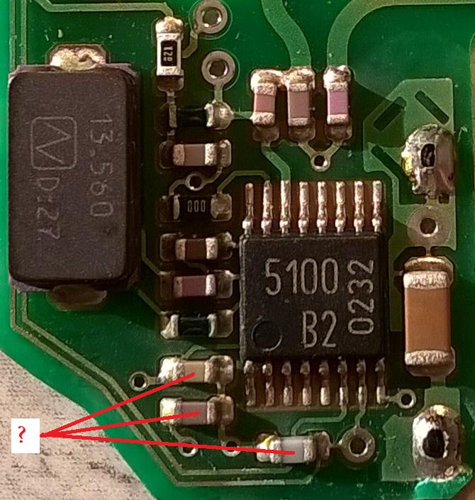

    Uprzejmie proszę o podanie wartości dla komponentów ze zdjęcia.
    Renault Megane II - Keycard - identyfikacja elementów

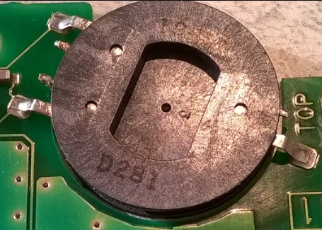

    Uszkodzona jest również cewka jak poniżej i z uwagi na miniaturowość tego nie naprawię.
    Cewka powietrzna 125khz RFID
    2.7 mH
    94 Ohm
    17x3.2mm
    0.75mm drut
    opis na cewce : 19361 (D281)
    Ktoś posiada sprawną z wylutu, lub poda namiar na zamiennik ?

    Cewki szukaj na znanym portallu pod nazwą cewka immo Renault.

    Czy znalazłeś wartość składników? Czy możesz mi powiedzieć

    LUCOM napisał:
    2.7 mH
    94 Ohm
    17x3.2mm
    0.75mm drut
    Jak zmieścisz około 100zwoi drutu 0,75mm na tej cewce, to powodzenia. 0,075 już prędzej :D.

    Dwie karty już dawno naprawione.
    Dane cewki podane były za jakimś francuskim forum.
    Cewka kupiona na all.......dała radę.
    Po co wydawać 90zł jak można naprawić za ok.20zł + dłubanie.
    Wartości urwanych kondensatorów podałem dla kolegi i innych szukających, ale nie przypuszczałem, że to wywoła odzew, no chyba że chodzi o odzew tych którzy sprzedają nowe karty.
