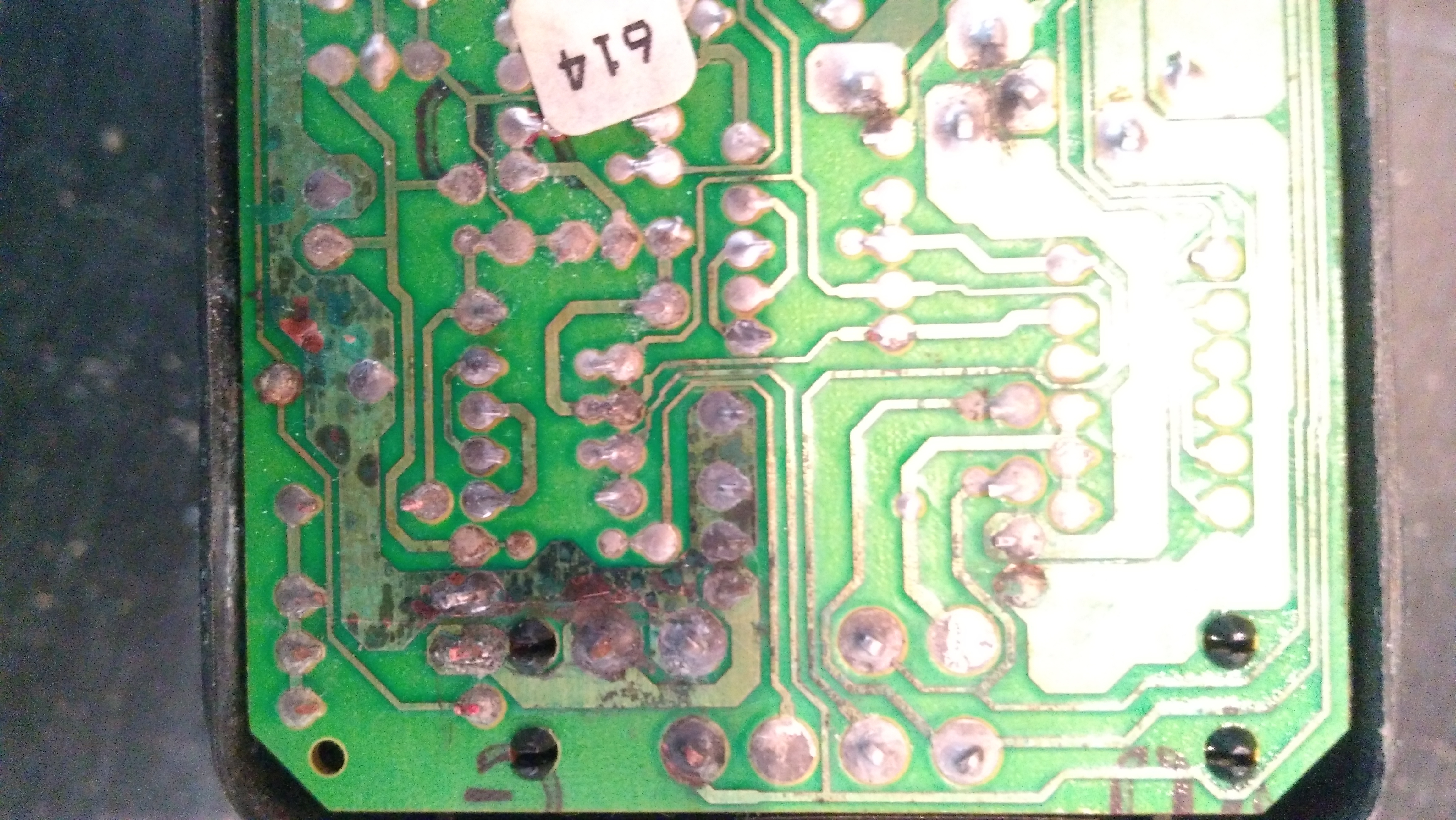

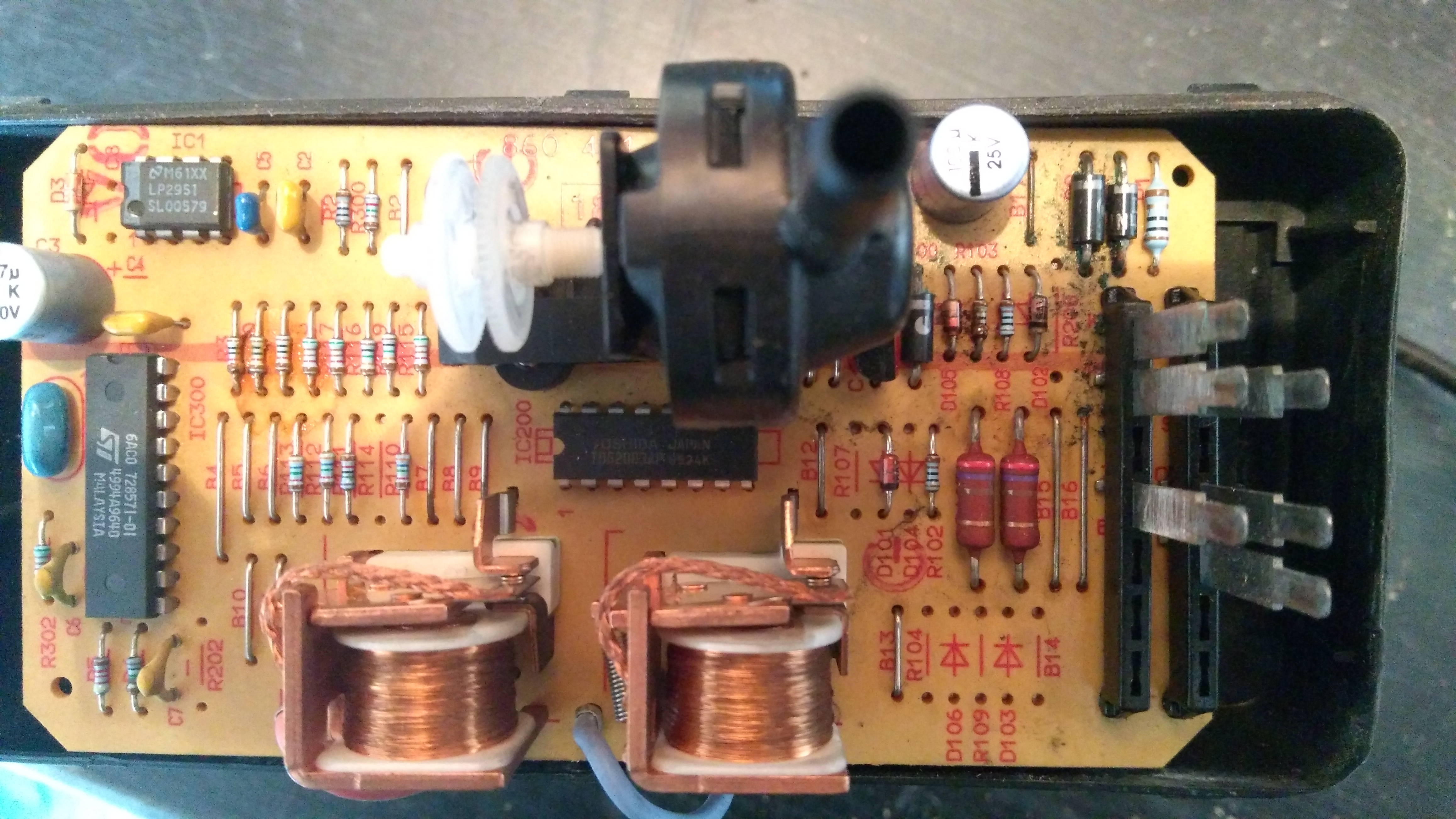

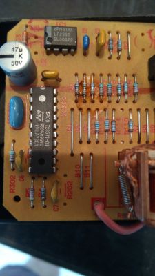

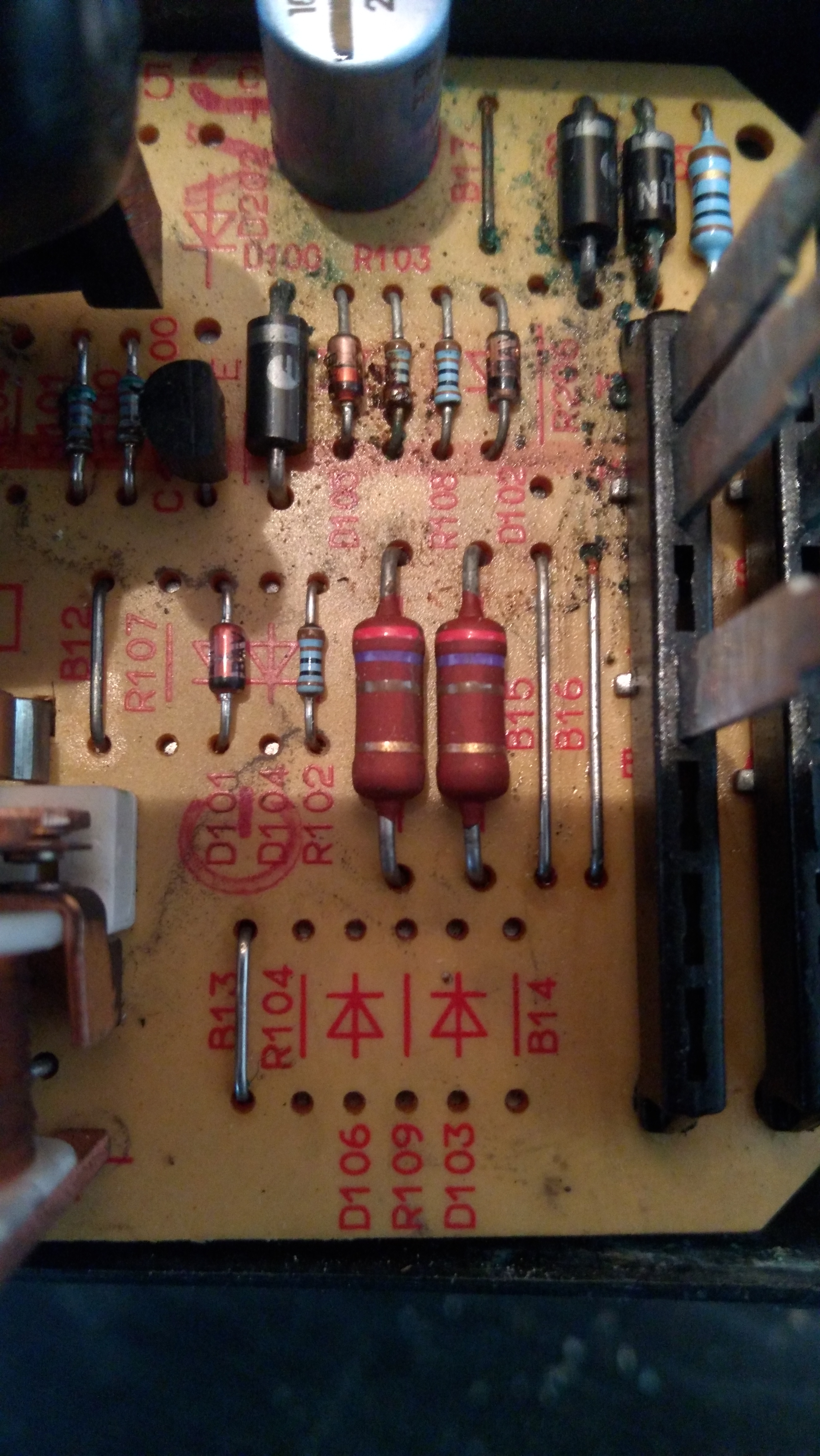

    Słuchajcie, zaczęła mi wariować pompka. Otóż jak są zamki otwarte to co chwilę pompka się dopompowuje tak, jakby otwierała zamki. Jest to strasznie irytujące. Jak zamknę zamki to nie ma tego problemu.
    Wyciągnąłem ją i otworzyłem no i oczywiście było zalane... Powiedzcie, da się coś z tą płytką zrobić? Może ją wyczyścić (jak)? Może trzeba tylko coś wymienić?
    To nie jest na pewno wina sterownika, bo jak go odłączyłem to tak dalej było.
    Wyczyściłem trochę alkoholem i szmatką ale to nic nie dało...

    Dobrze wyczyść całą płytę, porządnie wysusz i popraw te szare niepewne punkty lutownicze i wyczyść styki od konektora. Jeśli to nie pomorze, to moduł do wymiany. Czy ta pompka dobrze pracuje?

    Czym wyczyścić najlepiej?

    Najlepiej wyczyścić izopropanolem. Jak masz zamknięte auto, to nie ma prawa zadziałać, bo masz aktywny "lock dead" i jest kompletny brak napięcia w sterowniku. Natomiast jak masz auto otwarte i co jakiś czas się odpala pompka, to oznacza, że nie dochodzi do sterownika sygnał o otwarciu zamka (pewnie jakiś micro styk nie działa jak należy).

    Przemyję, wysuszę i poprawię luty. Może zacznie działać.
