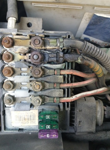

    Witam. Mam problem z VW Sharanem TDI 85kw rocznik 2000 FL. Nie wiem co się dzieje i dlaczego, ale przepala mi się kabel w puszce od akumulatora (jak zwał tak zwał). Puszka już raz była wymieniona ale problem dalej jest. Czy ktoś orientuje się może co jest przyczyną i jak zażegnać usterkę ?
    Zdj elementu pod linkiem

    Zwykle najczęstszą przyczyną tego typu uszkodzeń są słabe styki.

    Mógłbyś dokładniej wyjaśnić? czy to gdzieś dalej w kabinie jest jakieś zwarcie czy coś ? czy chodzi o samą puszkę ?

    Z tego co widać na zdjęciu, to kabel nie jest przepalony na całym swoim odcinku, tylko w okolicach tej puszki.
    To oznacza, że w niej leży problem.

    T5 napisał:
    Odciąć, wyczyścić przewód, zaprasować nowe.
    Cały odcinek do wyrzucenia, utleniło się toto od oparów elektrolitu i temperatury. Wszystko ma mieć kolor błyszczącego metalu, dopiero wtedy będzie dobrze.
