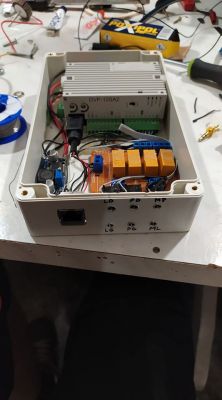

    Witam! 9 miesięcy temu natchnął mnie pomysł przerobienia manualnych rolet Dzień/Noc na automatyczne, ze względu na denerwujące wchodzenie na rogówkę w celu ich odsunięcia lub zasunięcia. W gratach odnalazłem 2 silniki 12V z przekładnią , nie pamiętam teraz jakie mają obroty ale dość wolne. Więc zmontowałem mocowania z kątownika oraz elementu z tworzywa który jest przyklejony do ramy okna w kształcie litry L ( tak aby zaczepił się o spód ramy okna). Zdecydowałem się aby silniki umieścić na dole okna napędzając łańcuszek koralikowy. W razie awarii zawsze można ściągnąć łańcuszek z silnika i ręcznie opuszczać rolety. Po bokach listew prowadzących roletę dyskretnie białym przewodem przyklejone zostały kontaktrony jako krańcówki góra/dół , natomiast na dolnej obciążniku rolety jest zamontowany magnes W 1 wersji miałem użyty programowalny czasowy sterownik LED 5 kanałowy [url=]http://www.ledmasters.pl/kontrolery-led/sterownik-led-programowalny-czasowo-tc420[/url]. W połączeniu z przekaźnikami oraz przyciskami, można było rozsuwać rolety ręcznie oraz automatycznie wg ustawionego programu włączania odpowiednich kanałów.
    W piwnicy w gratach walał się kiedyś zakupiony za grosze sterownik PLC firmy delta DVP12SA211 (8wejść/4wyjścia) z uszkodzonymi wejściami i wyjściami, oraz niewłączający się dotykowy panel 3.5" HMI DOP B03E211 bez obudowy. Sterownik i panel udało się ożywić więc wpadł mi pomysł zmiany sterowania roletami na owym komplecie delty.

    Obecnie zdecydowałem się na zastosowanie osobnej obudowy do sterownika PLC i części wykonawczej na przekaźnikach oraz osobnej do panelu HMI. Obie obudowy łączone są kablem sieciowym z wtykami RJ45 po którym leci komunikacja po RS232 miedzy HMI a PLC oraz zasilanie 24V do HMI. Za 2-3 lata planuje zrobić podczas remontu tego pokoju instalacje podtynkową dla PLC i HMI.

    Pudła schowanego pod kaloryferem nie widać, a przed kaloryferem stoi rogówka w odległości 15cm gdzie mamy przeważnie schowane krzesła składane. Jedynie co widać to wychodzący kabelek do panelu i panel na parapecie. Do silnikow dojdą obudowy, a przy remoncie bedzie to podtynkowo zrobione. Mojej nie przeszkadza a też ma bzika na punkcie czystosci i estetyki :D niewidzi, kable niewalają sie , to niema problemu:D
