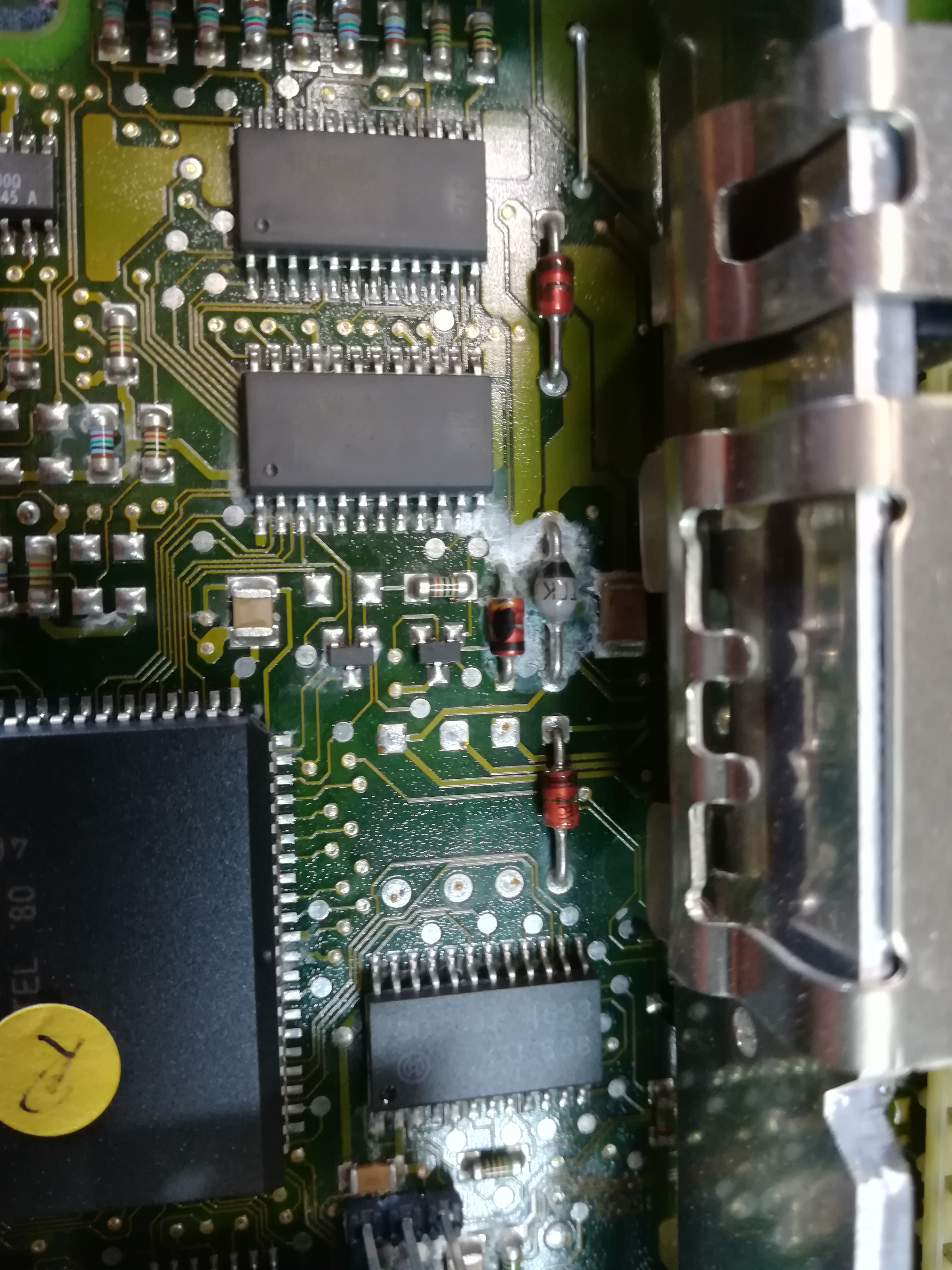

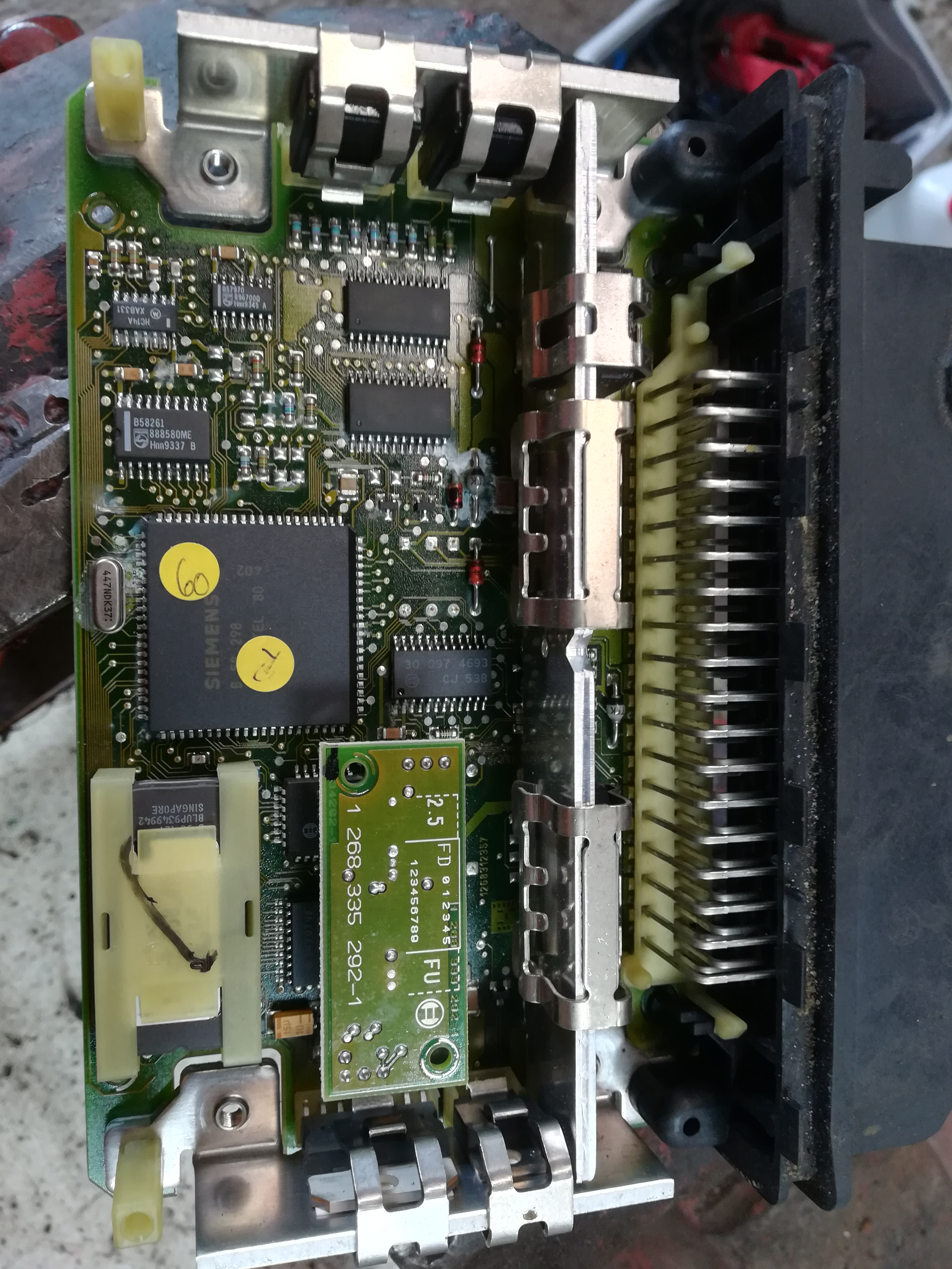

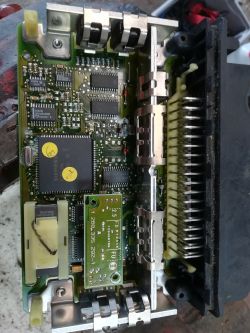

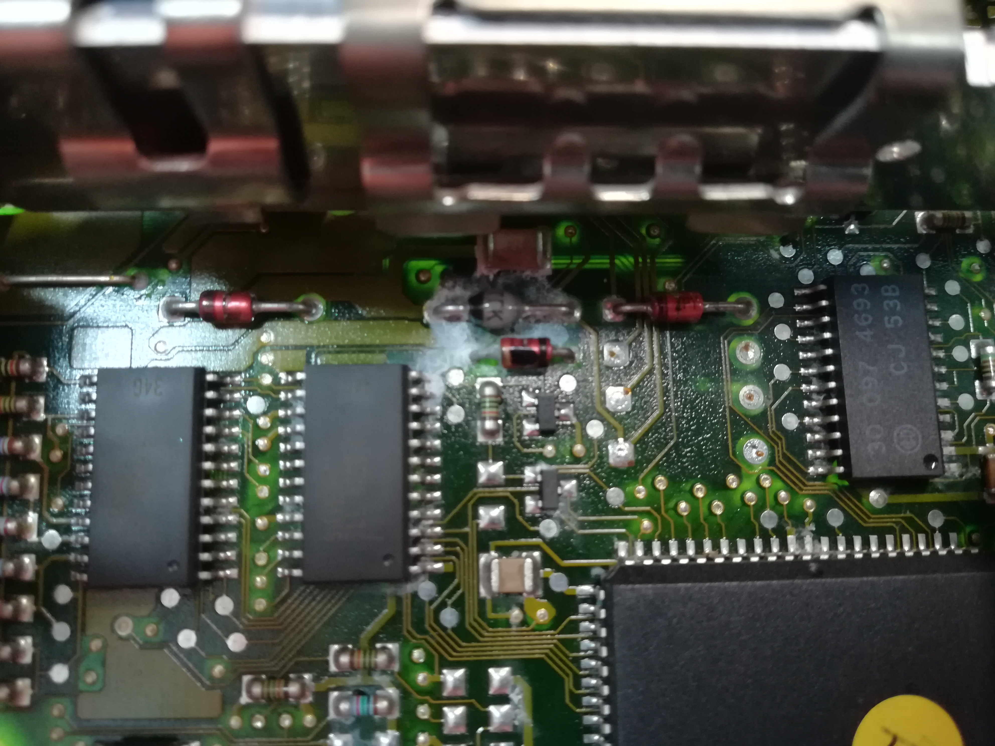

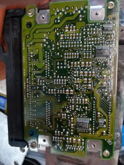

    Witam auto czasami śmiga aż milo (czuc 170km) a czasami jezdzi jakby mialo 120km ostatnio zajrzałem do sterownika silnika a tam takie cos... Czy to moze miec wplyw?

    Czyżby wilgoć się dostała do sterownika. Jak masz jakiegoś elektronika który umie dobrze lutować to daj mu ten sterownik, bo ja bym poprawił tam mnóstwo lutów . Tylko żeby nie robił tego lutownicą transformatorową, bo tam nie ma kontroli temperatury grotu i można łatwo odparzyć ścieżki. No i oczywiście mycie całego sterownika najlepiej izopropanolem porządne wysuszenie i powinno być ok jeśli to była wina sterownika. Pozdrawiam

    Miałem tak samo i po prostu wymieniłem sterownik na drugi.
    Osobiście sądzę, że poprawa lutów może nie pomóc, jeżeli jakiś element jest uszkodzony.

    Zgadza się, jeśli jest uszkodzony jakiś element to poprawki lutownicze nic nie dadzą, lecz myślę,że gra warta świeczki.

    Kwestia wyczucia.Ja procki i cieniutkie ścieżki taką poprawiam lutownicą.

    No ok najpierw spróbuje znalesc jakiegos kumatego elekteonika co to ogarnie. Ale jesli przyjdzie do wymiany sterownika to czy mozna usunac immobiliser?

    Wymiana sterownika pomogla
