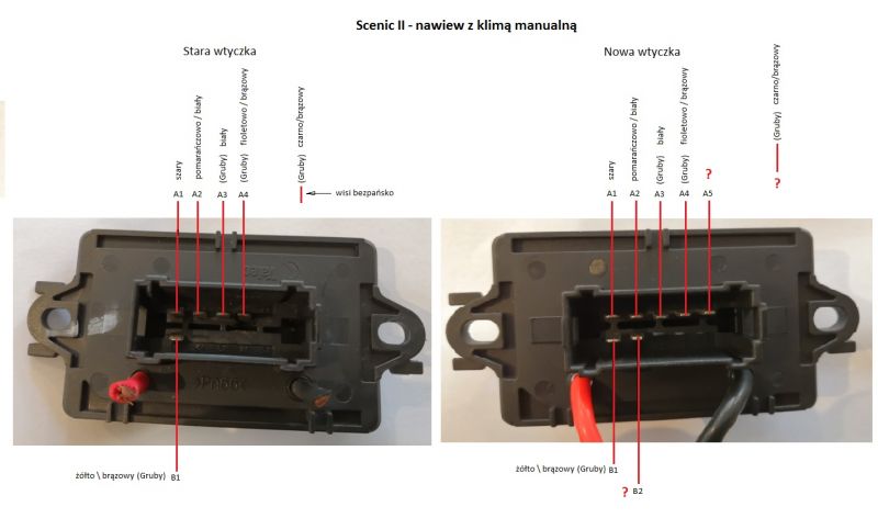

    padła mi klima i wziąłem się za nią.
    Kupiłem nowy rezystor i zacząłem podłączać. Dwa lata temu mechanik podłączył mi przewody na krótko (bez wtyczki bo rzekomo spaliła się). I tu mam problem, bo poprzedni rezystor różni się ilością pinów. Znalazłem również jeden wiszący kabel i nie wiem gdzie go wpiąć. Podsyłam zdjęcie.
    Podłączając tak jak było działa, ale ten wiszący kabel spędza mi sen z powiek. Dodam, że na 1 biegu prawie nie wieje (dopiero przy ok.90 km/h coś czuć). A może inne podłączenie kabli?
    Proszę o poradę.

    Przewód gruby czarno-brązowy nie miał swojego złącza w gniazdku rezystora. Przy pierwszej mojej naprawie upalonego konektora fioletowo-brązowego (A4) przewodu "starej" wtyczki został pobrany z niego nieużywany konektor. Od tej pory też wisi bezpańsko, ale z zaizolowanym końcem.
    Różnica w ilości pinów spowodowana jest zdublowaniem styków aby uniknąć ich nagrzewania i upalania przy największym prądzie pracy wentylatora dla czwartego biegu ( A4+A5 i B1+B2 ). W oryginalnym zestawie naprawczym widać połączone te przewody.
    Renault Scenic II - Podłączenie przewodów nawiewu i klimatyzacji
    Pierwszy bieg taki jest że prawie nie wieje.
