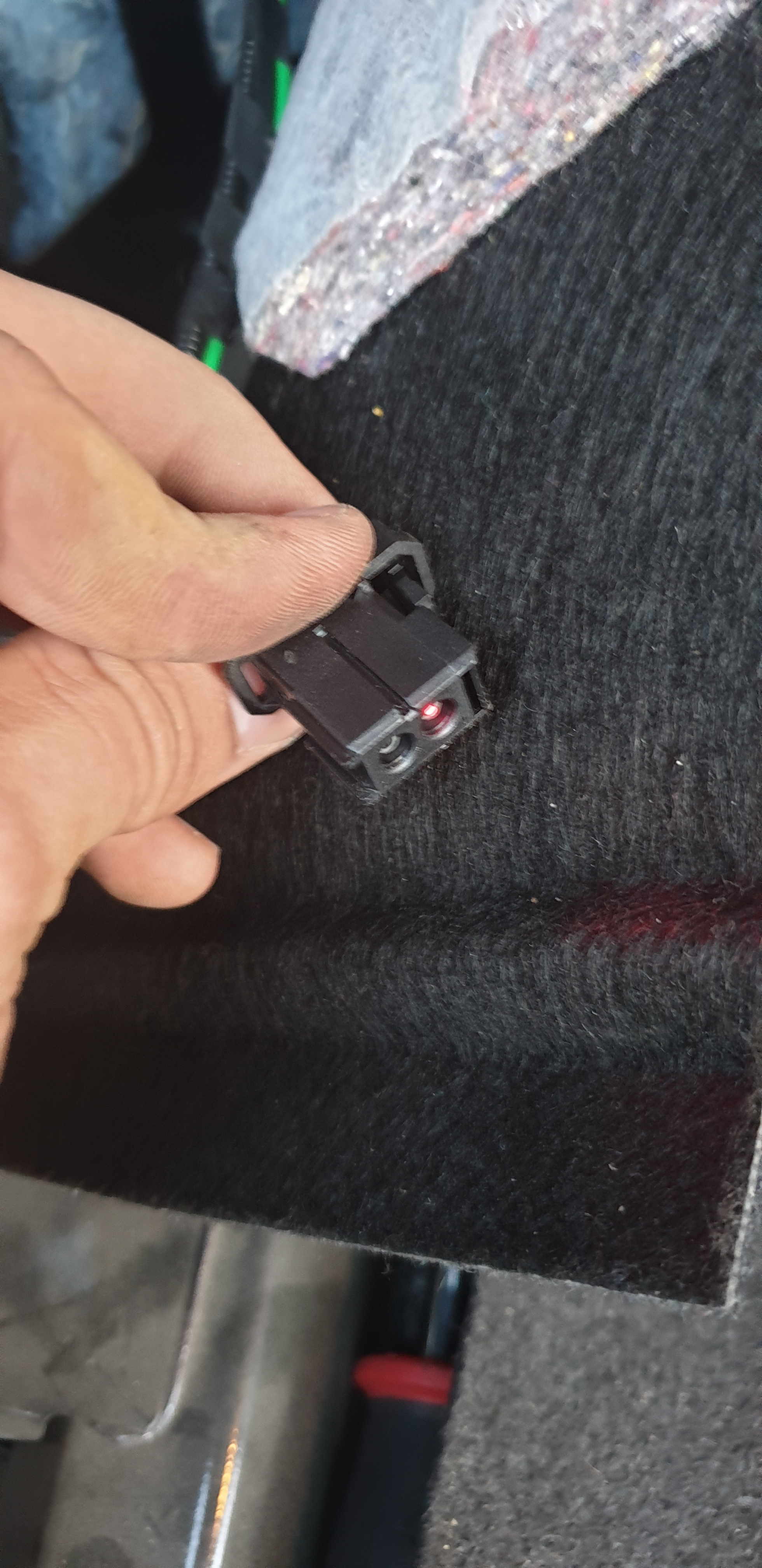

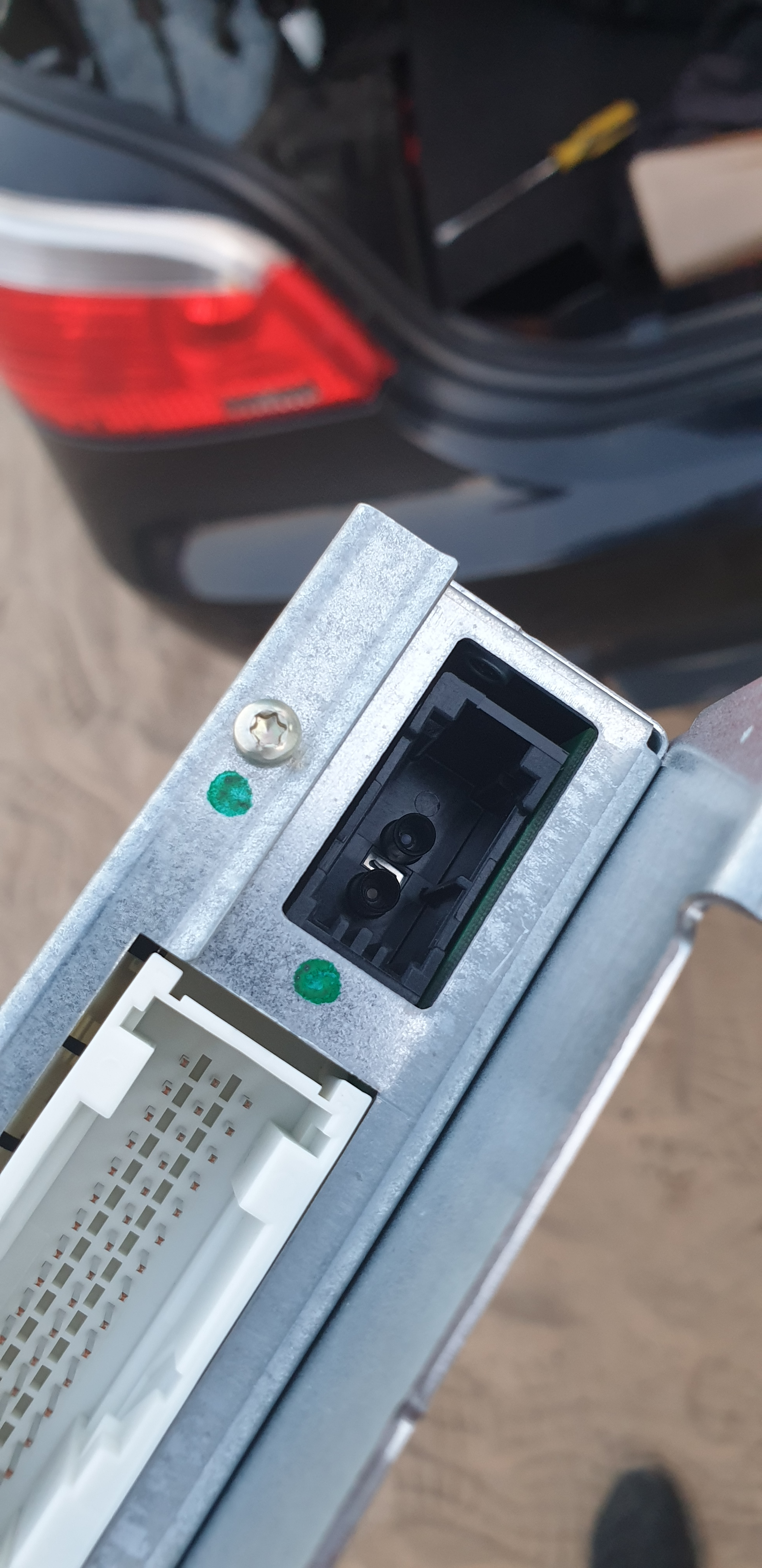

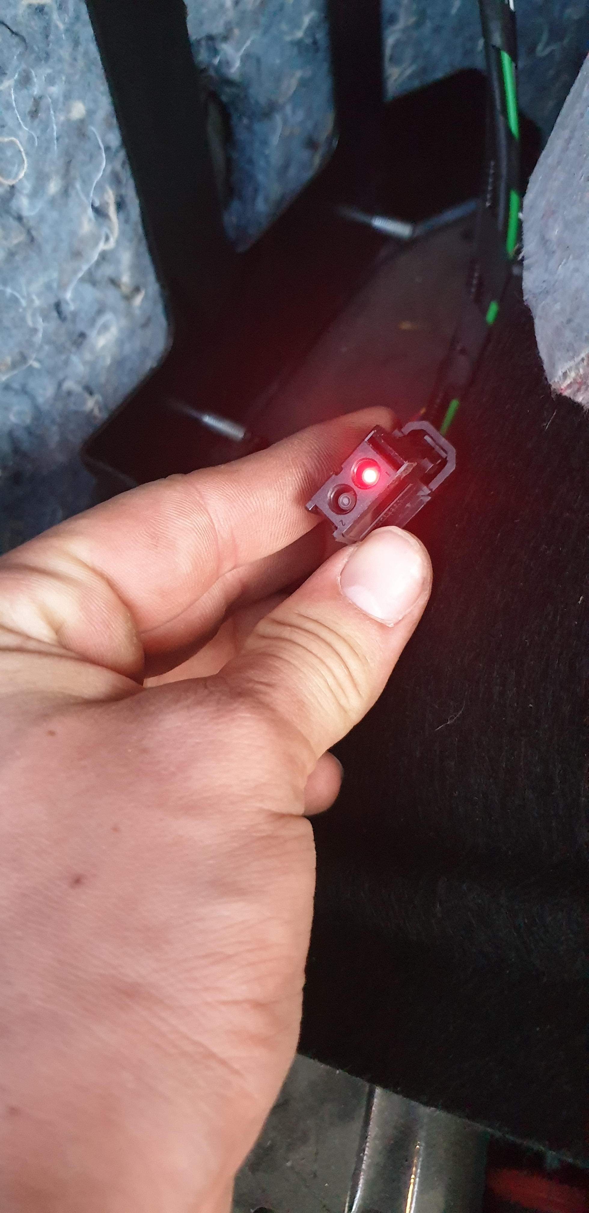

    Z góry mówię że jestem totalnie zielony w temacie światłowodów.
    Sprawa wygląda tak, że chciałbym się dowiedzieć czy istnieje coś rodzaju zaślepki która mogę wpiąć w obwód żeby odbijała światło dalej ?
    Konkretnie chodzi o to że, wywaliłem niedziałający moduł bt z bmw e 60.
    Trafiłem na sposób zwykłego załączenia przewodów I oklejania taśma izolacyjną, ale srednio mi się widzi takie druciarstwo.
    BMW E60 - Czy istnieje i jak nazywa się taka zaślepka światłowodu?
    #2 18000339
    MobilTruck
    Słowa kluczowe to "Pętla światłowodowa bmw e60 żeńska"
  • #3 18000358
    Arnoldzikk
    Dzięki to jest dokładnie to czego szukałem. Do zamknięcia
