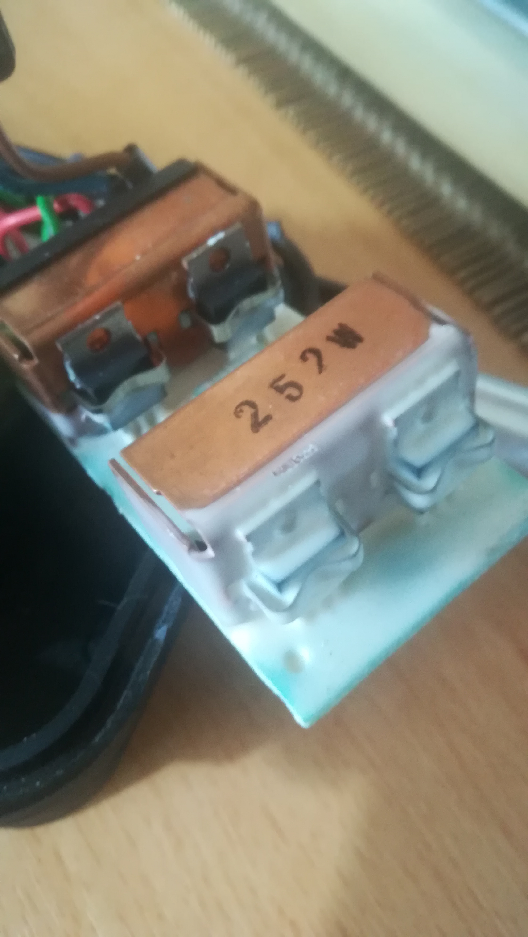

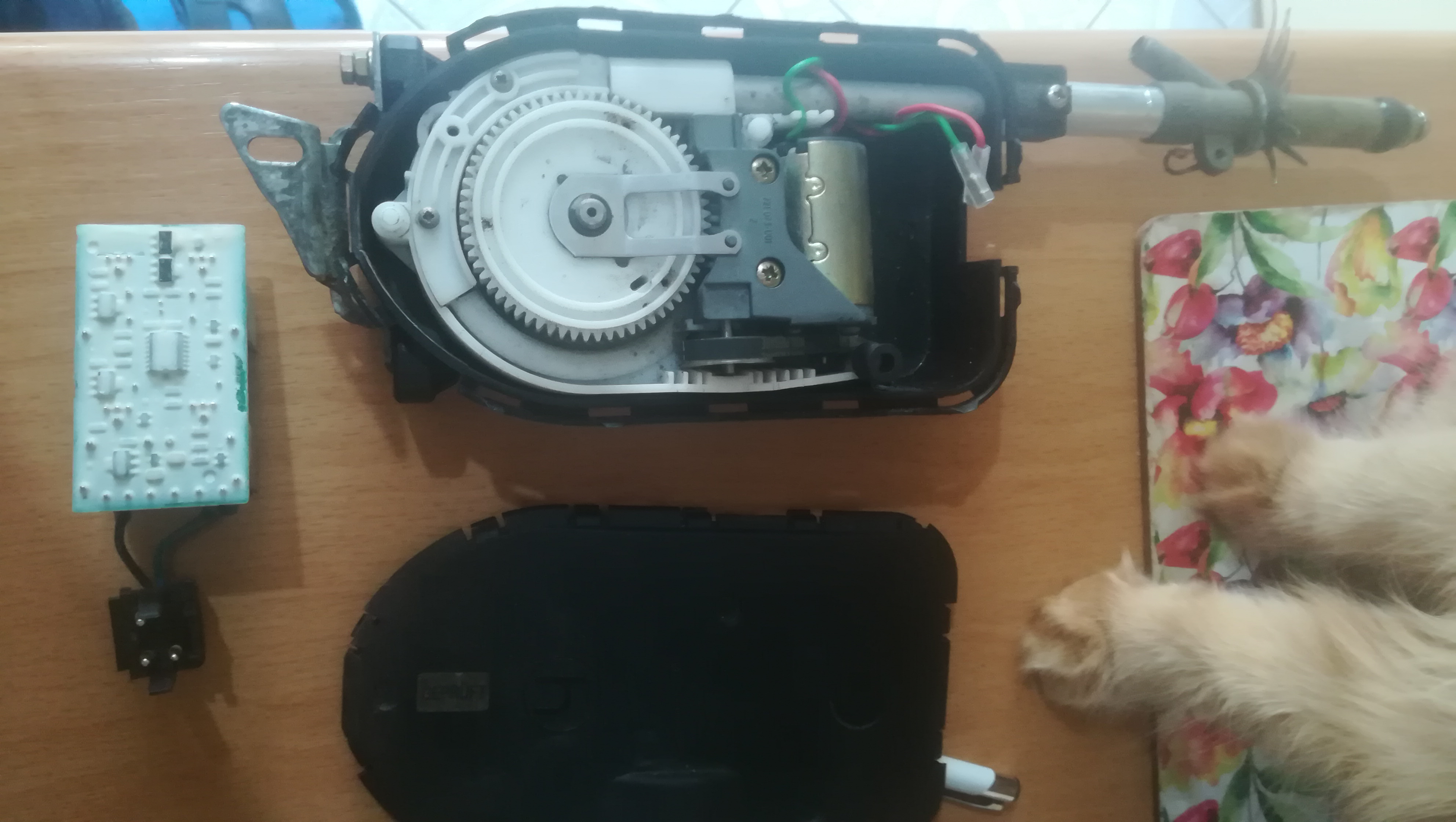

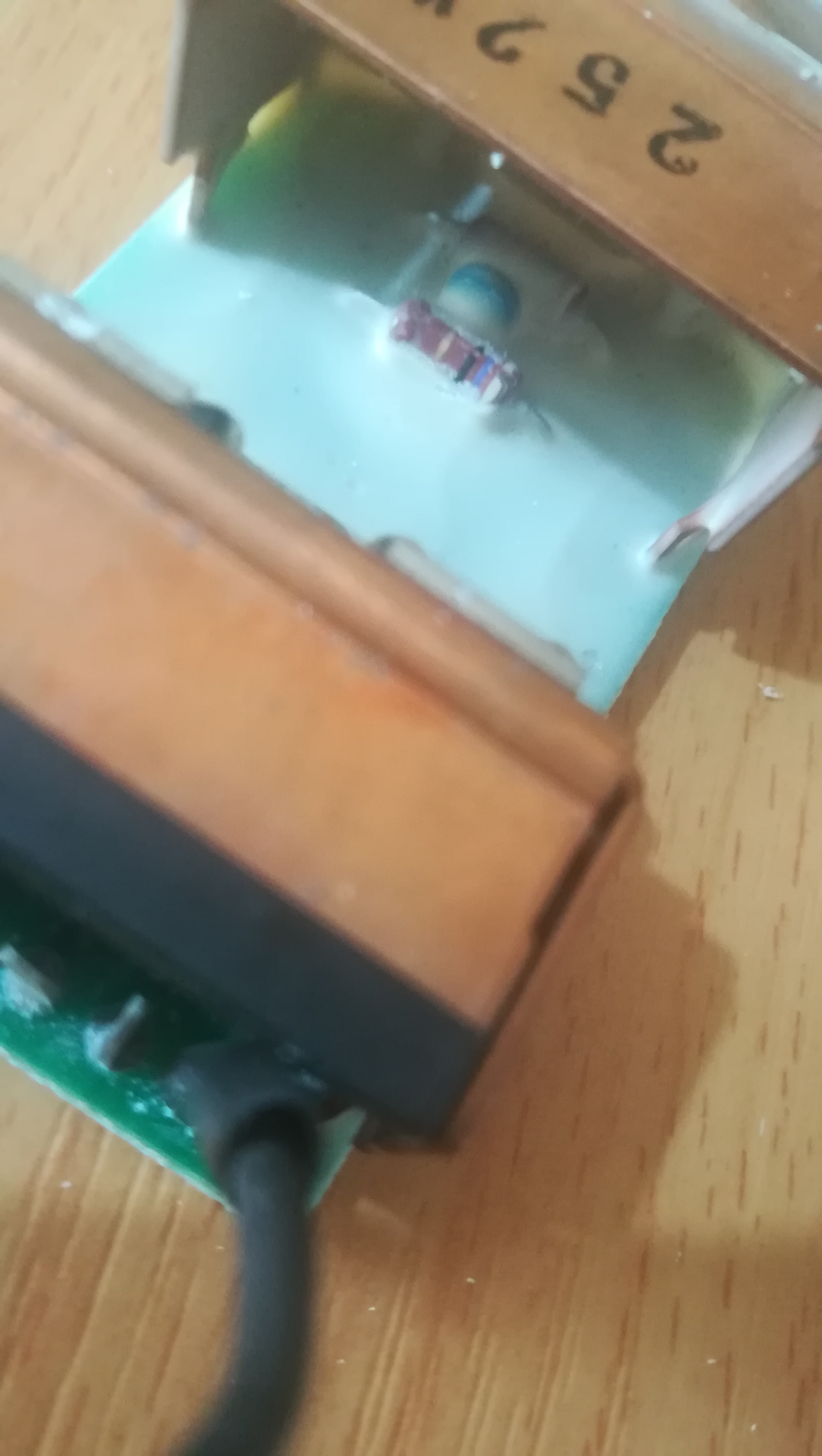

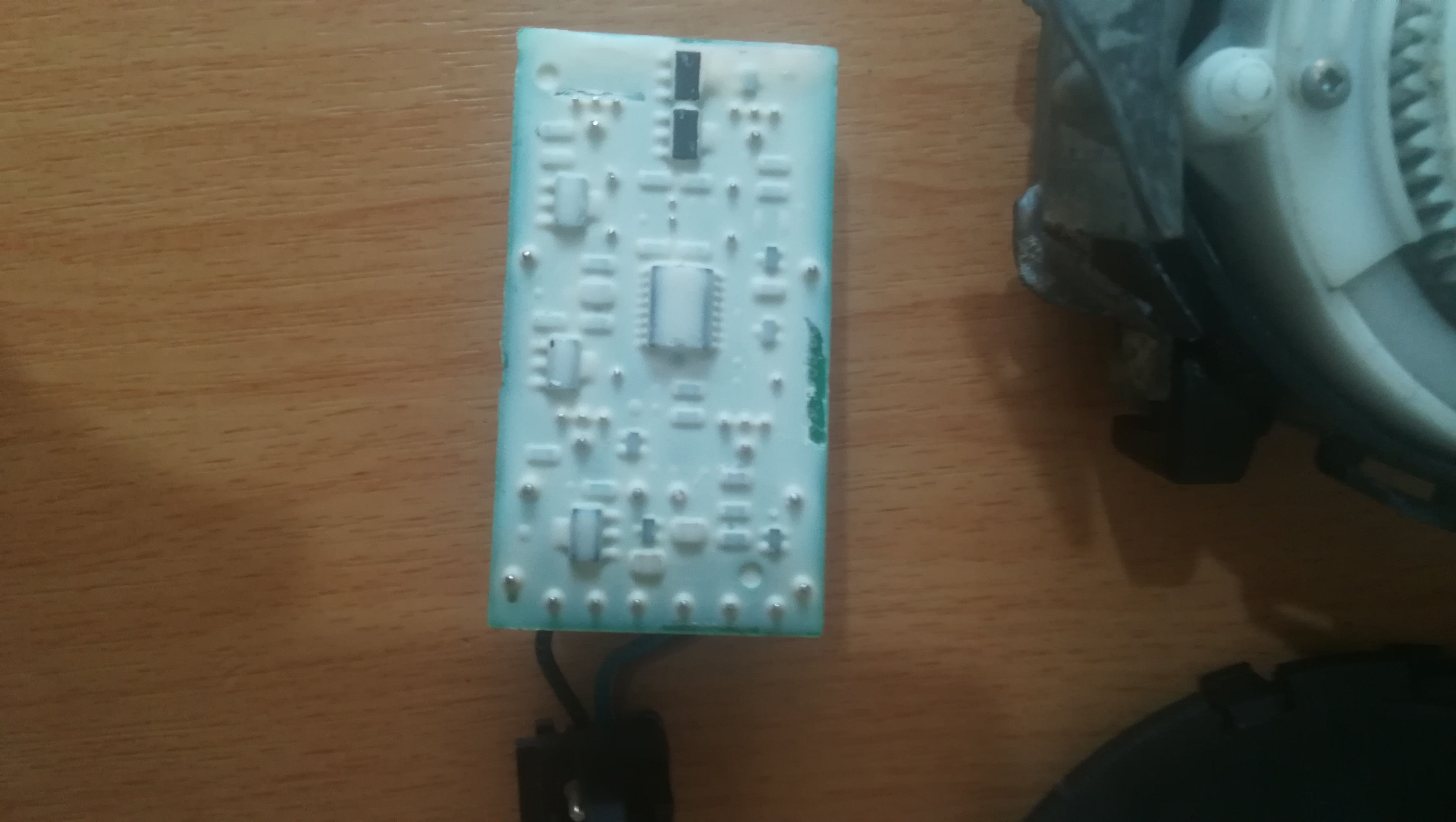

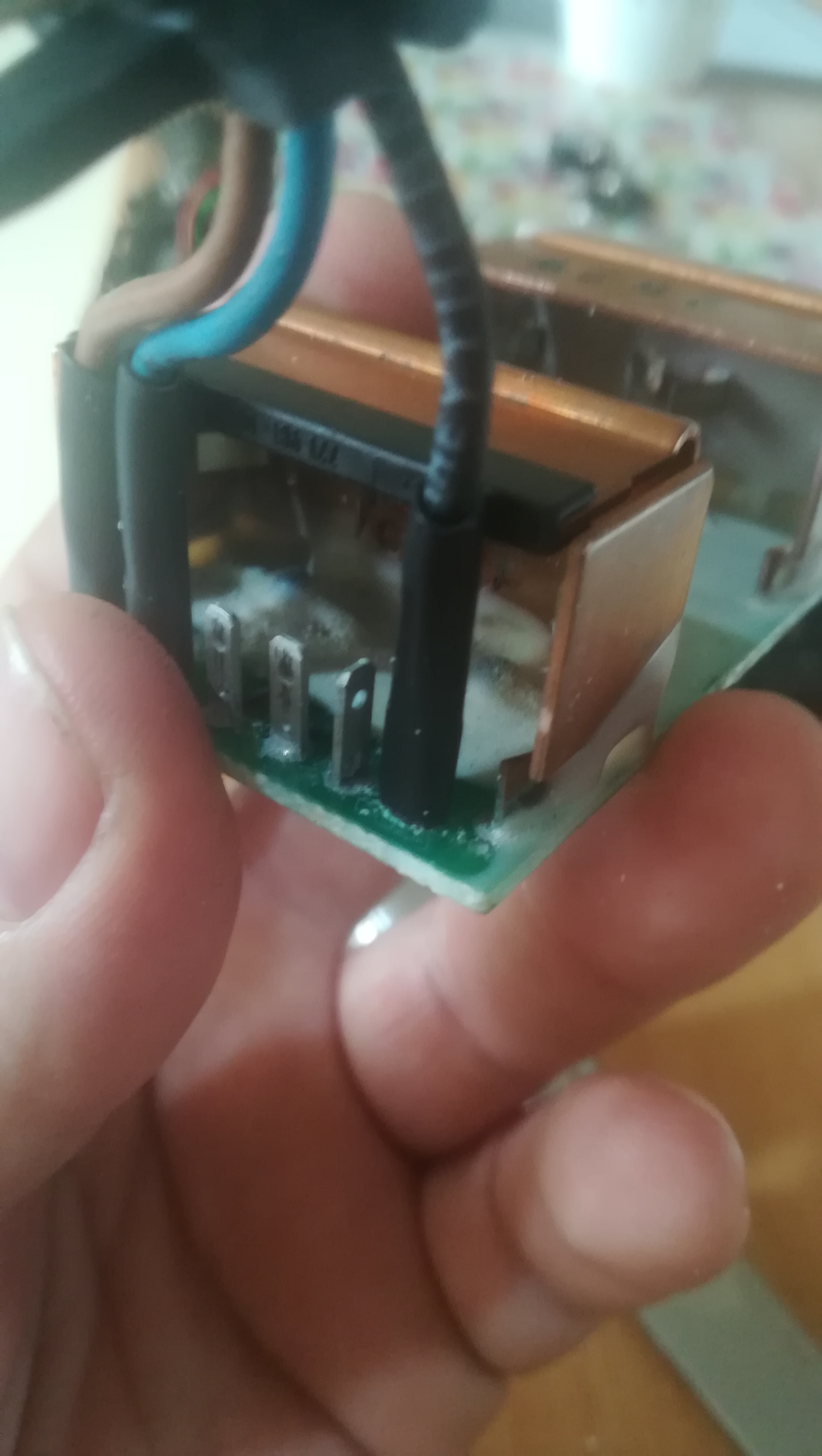

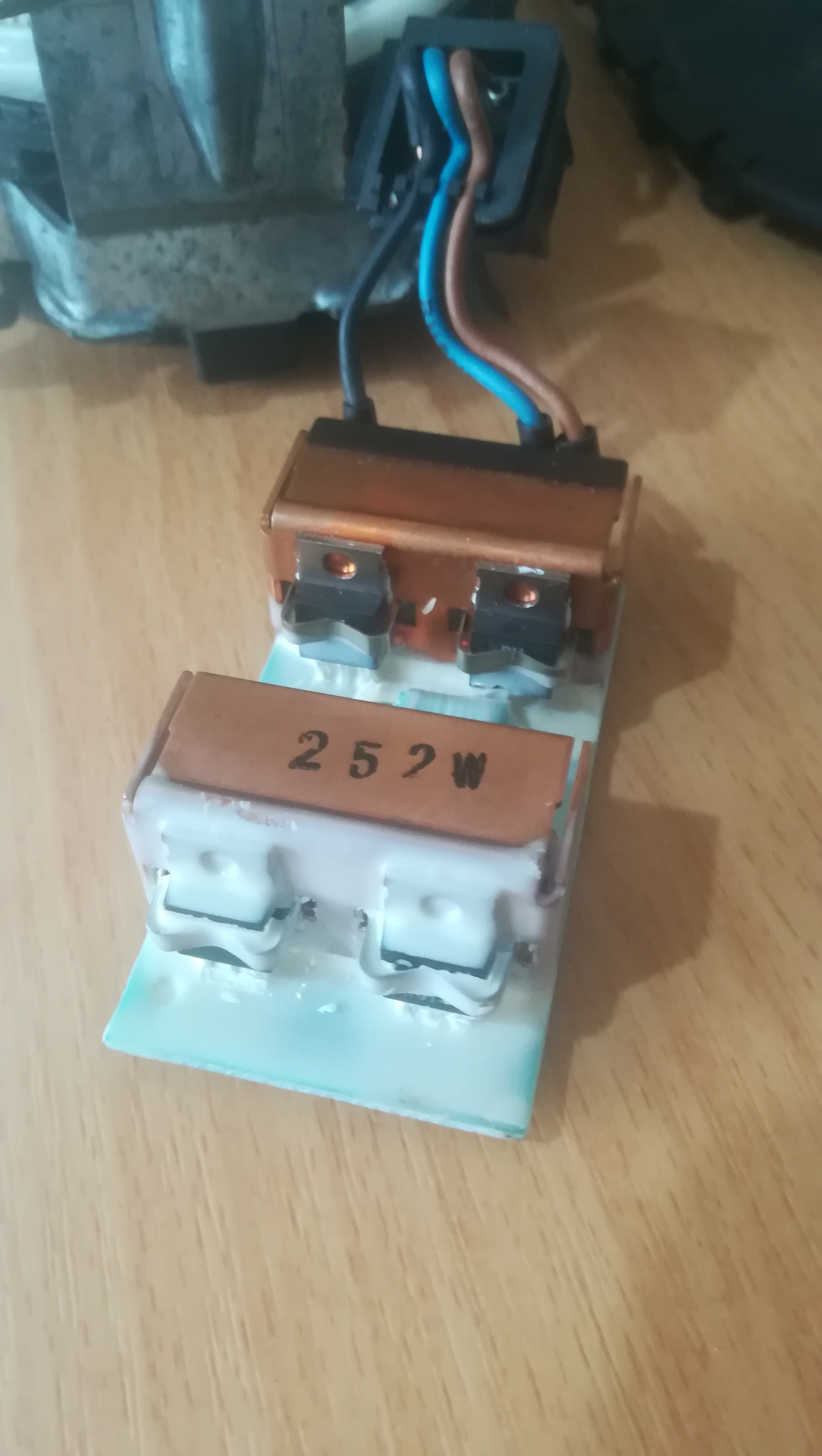

    Witam wszystkich.
    Przestała mi działać elektryczna antena Merc w 140 93r. We wtyczce jest na stałe 12v i masa, plus do tego 12v które pojawia się po włączeniu radia. Antenę próbowałem odpalić z prostownika i nic. Więc rozebrałem odpiąłem kable od silnika, pod prostownik i okazało się że silnik gada, wysuwa i chowa antenę. Więc problem jest w tym układzie który przedstawie w zdjęciach.
    Moje pytanie jest takie czy jest ktoś kto mógłby mi taki układ sprawdzić, naprawić. Bo u mnie są sami wymieniacze w Lubinie.
    Ewentualnie powiedzieć mi co mam sprawdzić i jak:) kijem, wiem że wszystko bym musiał wy lutować.

    Ireneo
    Wróżka zobaczy co pod białym kitem.Tu możesz tranzystory sterujące zerknąć.
