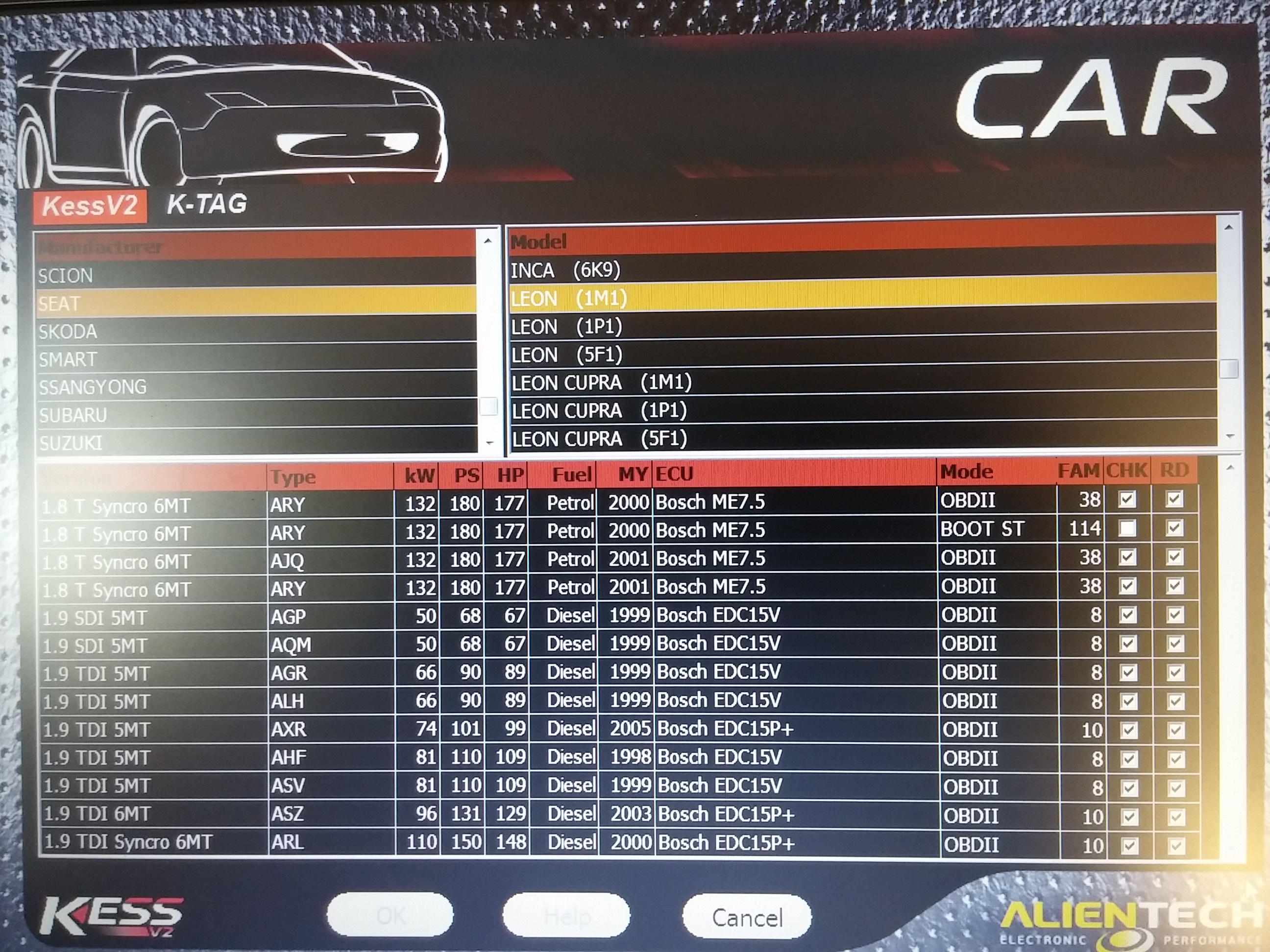

    Witam, poszukuje do wymienionego w temacie auta, programu i sprzętu do ściągania i wgrywania map, niestety popatrzyłem na Galetto 1260, ale jak się okazuje ma te silniki w swojej obsłudze, ale już nie w budzie auta. ale nie obsługuje sterowników EDC15P+ Innymi słowy nie pisze żeby obsługiwał wymienione przez mnie auto w temacie i teraz takie pytanie mam. Jakim sprzętem mógłbym uzyskac zamierzamy efekt?

    Jako tako tego Galletto 1260 z kablem nie mam, tylko popatrzyłem, że auta mi nie obsługuje pewnie ze względu na to ze sterownik to EDC15P+. Przymierzam się dopiero do zakupu czegoś. Jedyny jaki mam kabel to z dawien dawna VAG KKL i oryginalny HEX NET V2. Auto dokładnie to Seat Leon 1M ARL 2005 rok 150 Km

    Jak popatrzyłem na ten MPPS to nie ma mojego w obsłudze, w ogóle przeczytałem taki temat http://blog.obdii365.com/2018/05/11/read-vag-bosch-edc15p-boot-with-mpps-fgtech-or-kess-v2/ i teraz w ogóle juz nie wiem za co się wziąć...
    Czytaj wszystko doszedłem do wniosku ze potrzebuje MPPS 13V by odczytać EDC15P+, tylko pytanie czy na pewno tak jest.

    Obstawiłem jednak na SMPPS V13.02 dokładnie, w komputerze wybrałem swoje auto i sterownik EDC15P (bez +) ale i tak pograło wszystko jak trzeba, wgrałem to co chciałem, efekt uzyskany!
